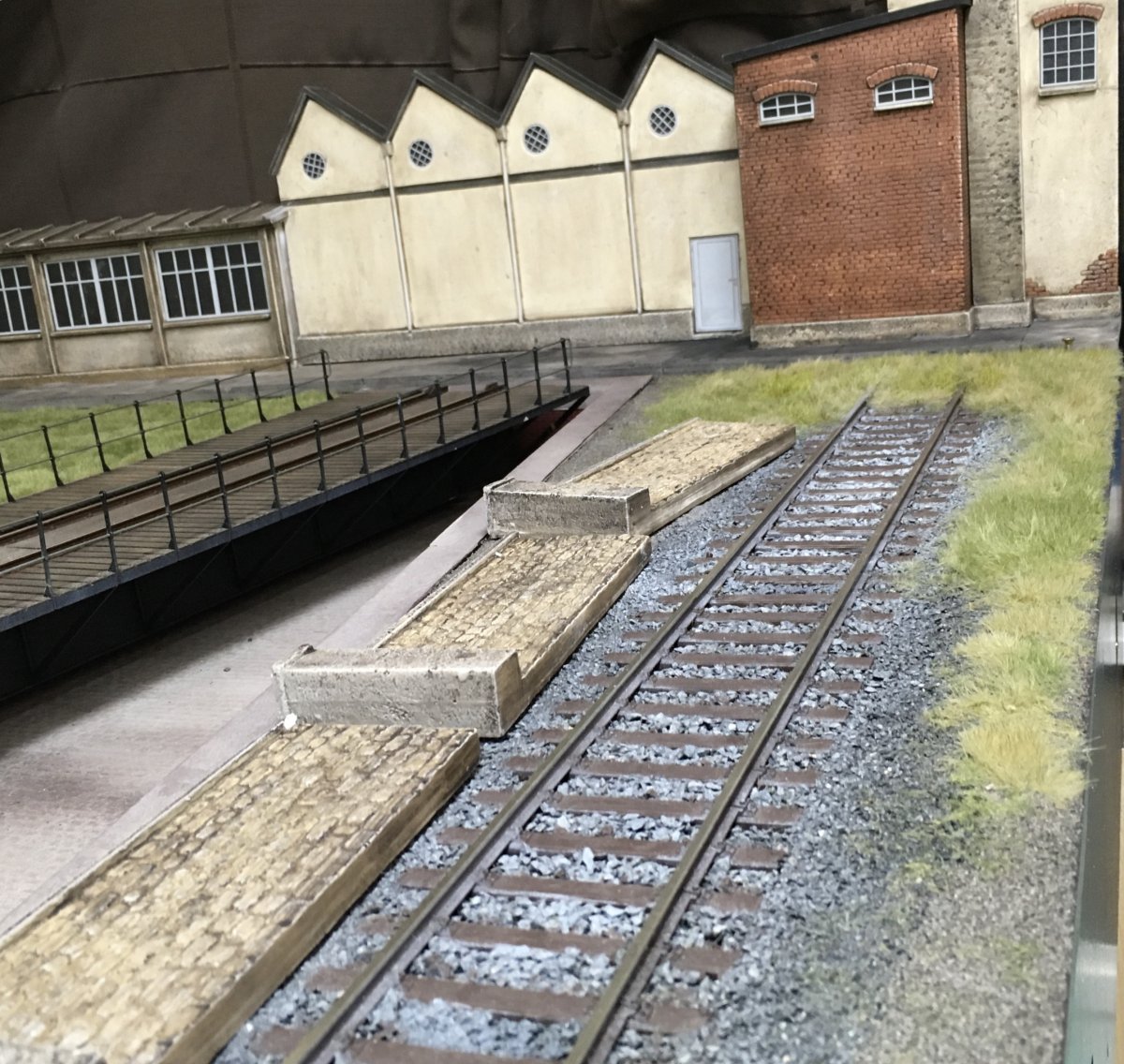

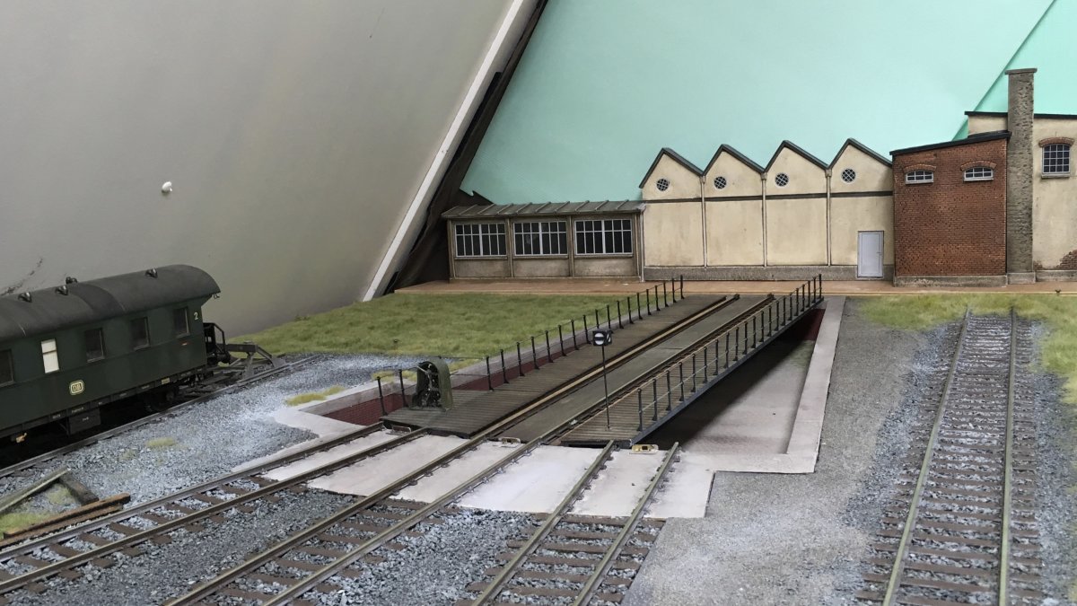

Tja.... en toen had ik haast. Braubach (zoals het stationnetje inmiddels heet), gaat in februari naar de 01 tentoonstelling die wordt georganiseerd door Michiel. Het zal niet af zijn, maar wel veel verder dan juni en ook een stuk verder dan nu. E afgelopen tijd het een en ander van ballast en wat groen voorzien, de wisselaandrijvingen verbeterd, en nu net de aandrijving van de segmentschijf in orde gemaakt, die werkte namelijk wel bij lichte loks, maar met een 50’er kwam het ding niet van z’n plek. Nu wel.
<a href="https://www.youtube.com/v/jaCydP3aC7Y&amp;feature=share" target="_blank" class="new_win">https://www.youtube.com/v/jaCydP3aC7Y&amp;feature=share</a>.
Verder nagedacht en een begin gemaakt met de afsluitingen aan de linker en rechterkant, en mee begonnen
Er is nog een hoop te doen, er moet nog ‘even’ een fiddle yard gebouwd worden en een paar overgangsbakken, de lokloods wordt binnenkort verwacht, en zo zijn er nog wel wat dingen. De lokloods zal zeker niet klaar zijn maar de vloer en de untersuchungsgruben zullen er in liggen. Ook het station zelf zal nog niet te zien zijn, daarvoor is de tijd gewoon te kort. Wel wordt er nog een hoop met kleurtjes gespeeld.
Walter

Eindelijk weer wat nieuws van de spoor 1 Liga. Heerlijk zo! Die Waller achtergrond is echt fraai eigenlijk, lekker nietsig en onopvallend. Een betonnen stootjuk achter de draaischijf is an sich geen slecht idee...tenminste, als de situatie blijft zoals ie is. Enne..je hebt nog 2 maanden  ;D relax!

Die bühne, dat is wel een dingetje zeg! Die heb ik in kortere variant (50 cm.) nodig voor een volgend projekt...dan zou ik wel wat tips kunnen gebruiken ;)
An sich is die brug mooi, maar ...... erg kwestbaar en de originele aandrijving is het beste "brak" te noemen.
Inmiddels zit, geloof ik, de derde variant er in (stappenmotor met stevige vertraging) en dat lijkt te werken. Als ik het goed begrepen / onthouden heeft de ontwerper bedacht om de segmentschijf met een servo op de koningsspil aan te drijven. Dat is een leuk idee voor h0 maar voor dit soort afmetingen niet werkbaar. De variant "stappenmotor (zonder vertraging) bleek niet sterk genoeg te zijn. Al gebied de eerlijkheid te zeggen dat dit een verlengde uitvoering van de standaard brug is. Maar ook bij de standaarduitvoering is enkel een stappenmotor vermoedelijk niet sterk genoeg.
Bij het bouwen goed opletten mbt de hoogtes tandheugel / looprails - tandwiel / loopwielen. Bij Walter bleek een deel van de problemen te zitten in het feit dat het tandwiel niet diep genoeg in de tandheugel greep omdat de brug op het frame liep ipv op de loopwielen. E.a. zit nu dusdanig dat de brug net an volledig op tandwiel / tandheugel loopt. De loopwielen dienen enkel voor de stabiliteit.
Kortom: erg mooi product, maar het vergt wat geknutsel / aanpassing voordat e.a goed werkt

guest7822
Re: MB-module (1): "Kopstation spoor 1"
« Reactie #57 Gepost op: 27 November 2017, 19:45:06 »
Jaa, dat wil ik wel vertellen, ‘die Digitalzentrale’ draaischijfdecoder, ook instelbaar voor segmentschijven en schiebebuhnen. Werkt top, en heeft nog enkele andere uitgangen voor oa een servo gestuurd sein en verlichtingsuitgangen.
De originele aandrijving was een gewone motor, met een 40 tands tandwiel. Tandwiel is hergebruikt, en de motor zit nu in een kolenkraan, waar een uhlenbrock servomotortje in zat.... vrind Hopp maakt toffe spullen, maar aandrijvingen zijn niet z’n sterkste punt  ;D
De brug bij mij is 72 cm, (en daarmee 12cm langer dan het standaard model), ik wilde ook graag een lok a la BR 50 kunnen bedienen. Da’s inderdaad overdreven voor een kopstation, maar een volledige deaaischijf zag ik helemaal niet zitten. Die lange brug zakt wat meer door onder het gewicht van zo’n lange en 8kg zware lok, ondanks de ca 5cm hoge wangen.

Beton voor de deur...
Ben het wel met Paul eens, er mag wel wat meer beton voor om het gebouw te beschermen tegen een doordenderende lok.......
En ik HAAT kieren onder gebouwen.... nog een beetje werk dus.
