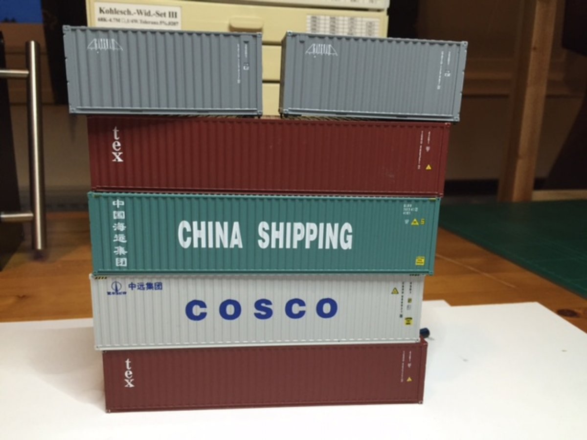

Qua vorm klopt hij perfect als tussenwagen van de Cargosprinter, ook al mik je er NL-opschriften op dan blijft het een draak van een wagen die omgerekend ongeveer 3 meter te lang is.
Vergelijk mijn foto (met 2 x 20 voet container) eens met de wagen uit de link (met 40-voet container)

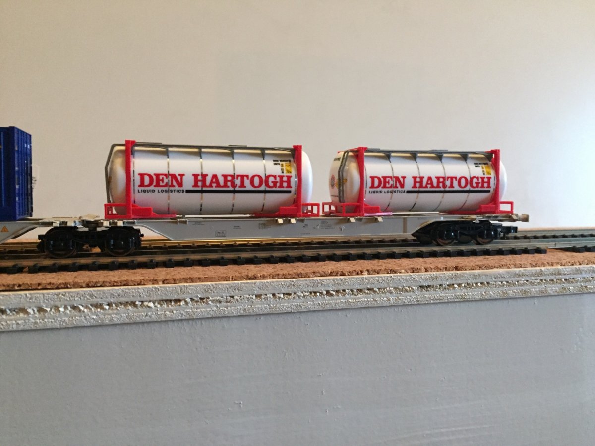

De gelede wagens Sggmrss bestaan in het echt in 2 lengtes. 90ft en 80ft. Railion/DB gebruikt beide door elkaar. De 90ft wordt gemaakt door Mehano en ACME en is aangekondigd door B-Models. De 80ft is al jaren aangekondigd bij Rocky Rail.
Bij de 90ft is de Mehano inderdaad erg licht en rijdt daardoor niet zo stabiel. De ACME is uit metaal, maar hier blijft de koppelingsschacht vaak hangen na terugkomen op een recht stuk. Bovendien zijn de klapsteunen waar de container op rust er los bijgeleverd en moet je met lijm aan de gang. B-Models belooft een wagen van metaal met beweegbare klapsteunen, maar die is er nu dus nog niet.

90 ft betekent inderdaad dat er plaats is voor twee 45 ft containers.  De Roco wagen is wat langer zoals je al had gezien; die is 2x 50 ft. Daar passen dus op een helft van de wagen een container van 20 ft en 30 ft. Of twee tanktainers van 23 ft.

De Roco is inderdaad langer, 104ft zelfs. DB heeft er daar ook een hoop van, die zijn blauw geschilderd. Roco heeft er ook diverse in blauwe DB uitvoering gemaakt. Ze worden vooral gebruikt om op 1 wagenhelft twee 24ft tankcontainers of 2 wissellaadbakken te zetten, wat op een 90ft wagen net niet past.
