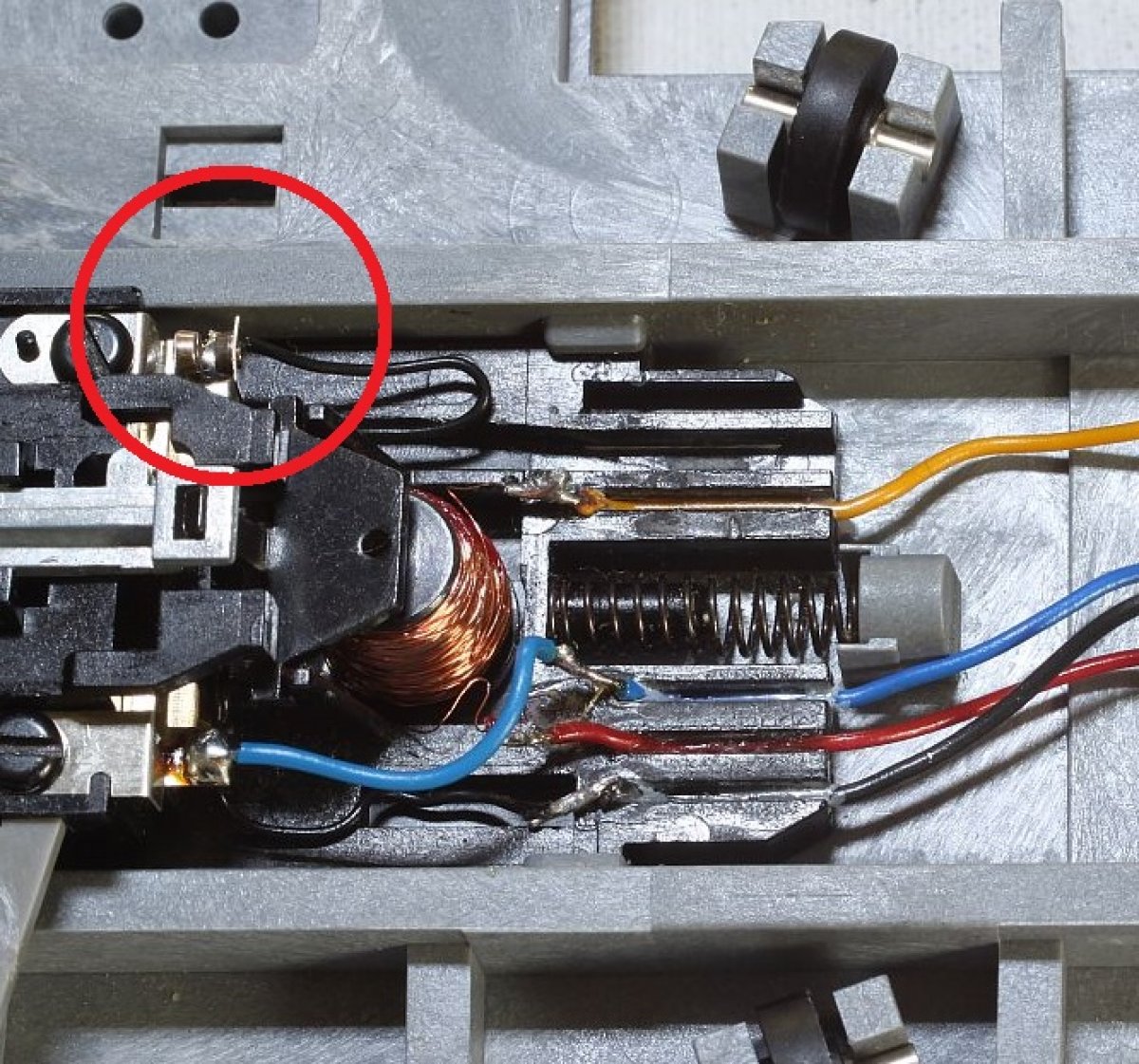

Berichten: 7161
Re: Fleischman draaischijf, motor weigert
12 May 2016, 14:13:23 »
Check even het contact in de rode cirkel, als dat slecht is draait de motor niet.
Gr, Ben.

J.Kuipers
Berichten: 182
12 May 2016, 15:01:41 »
Ben,
Heb de brug verwijderd en het opgegeven contact gemeten, dit is vlgs mij oke, mijn multimeter piept.Als ik nu op de printplaat de gele-blauwe en zwarte draden doormeet is het contact oke, als ik een pen op de blauwe vlak bij de spoel zet en ik zet de andere pen op het contact in het rode vlak heb ik contact.
Als ik nu het uiteinde van de gele draad pak en ik zet de andere punt op die flinterdunne draad die naar de spoel gaat krijg ik geen contact, ook al meet ik ongeveer op 2/3 mm van de aansluiting geel/spoel. Hetzelfde geld voor de blauwe.
Kan je ook aangeven hoe ik de spoel zelf kan doormeten, of moet ik die flinterdunne draadjes dan los solderen?

J.Kuipers
Berichten: 182
12 May 2016, 16:26:21 »
Ben en Marc,
Hierbij een foto van het motordeel.
Zuylen en Timmo,
Zowel op de fleischmann regelaar als de digitale regelaar heeft het gewerkt. Ook de hendel werkt perfect.
Johan

Berichten: 7161
12 May 2016, 16:30:00 »
Als je een gelijkspanning op het motortje zet kun je deze testen, de zwarte draad van het contact en de blauwe. Mag ook een batterij zijn van 9V.

Berichten: 7161
12 May 2016, 16:52:36 »
De gele draad gaat naar de spoel, die hoef je niet aan te sluiten om de motor te testen. Dus blauw en de zwarte van het contact. Als het contact sluit moet de motor werken.
