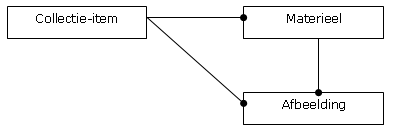

Ik ben bezig met het maken van een programma om mijn treincollectie in op te slaan.
Dit programma wil ik ook op mijn website zetten zodat anderen het kunnen gebruiken.
Ik wil nu mijn ideeën delen zodat ik het programma zo goed mogelijk kan maken.
Alle input is dus welkom!
Wat heb ik bedacht?
Schematisch wil ik het als volgt op gaan slaan:
De basis is een collectie-item. Hierin staan standaard gegevens zoals merk, catalogusnummer, omschrijving, etc (zie hieronder).
Bij een collectie-item kunnen een of meerdere materieelgegevens ingevoerd worden. Hierin staan specifieke zaken van het materieel zoals soort, kleur, bedrijfsnummer, etc, etc (zie ook hieronder).
Als je dus een wagon in wilt voeren voer je een collectie-item in met 1 materieel-gegeven.
Heb je echter een set met drie wagons dan voer je bij 1 collectie-item drie materieel-gegevens in.
Verder kan je zowel bij een collectie-item als bij materieel een of meerdere afbeeldingen opslaan.

Collectie-item
Merk
Catalogusnummer
VolgnummerVoor eventuele meerdere dezelfde catalogusnummers
Omschrijving
UitvoeringBijvoorbeeld: set, speciaal model
Aantal
StatusBijvoorbeeld: in bezit, verkocht, in bestelling
Aankoop staatBijvoorbeeld: tweedehands, nieuw
Aankoop plaats
Aankoop datumBijvoorbeeld: 2001, 1-2004, 4-2-2006
Aankoop prijs
Aankoop valuta
Productieperiode
Huidige waarde
Huidige valuta
VerpakkingBijvoorbeeld: geen, origineel, beschadigd
Tijdperk
Opmerking
TypeBijvoorbeeld: locomotief, personenwagon, goederenwagon
SubtypeAfhankelijk van type, bijvoorbeeld stoom, diesel, elektrisch bij type locomotief
Materiaal chassisBijvoorbeeld: metaal, kunststof
Materiaal opbouwBijvoorbeeld: metaal, kunststof
Kleur
Bedrijfsnummer
Type
Maatschappij
Serienummer(Serienummer van het artikel wat door de fabrikant uitgegeven is)
SeintypeBijvoorbeeld: 3punts front/2punts sluit/wisselend, 3punts front
BesturingBijvoorbeeld: Analoog, Digitaal, DCC, MFX
Adres(digitaal adres)
Lengte
Opmerking
Afbeelding
Afbeelding(verwijzing naar afbeelding op pc)
Omschrijving
TypeBijvoorbeeld: grootspoorfoto, catalogusfoto, modelspoorfoto
De dingen waar "Bijvoorbeeld: ..." achter staat worden vrij invulbaar. Natuurlijk vul ik die dingen al voor met standaard zaken.

Leuk initiatief. Maar ben je nu niet programma zoveel aan het maken? Ik wil je niet ontmoedigen hoor, zo is het niet bedoeld.
(Ik zie inmiddels Bart's bericht staan) --> Lijkt me idd goed om uitwisseling mogelijk te maken. XML oplossing?
Als aanvulling op je reeds gedefinieerde eisen:
- Decoder type
- Sound decoder
Kleuren: Ik neem aan dat je RAL kleuren bedoelt?
Tot zover maar even. :-)
Groeten en succes!
Edsko

Voor mensen die de samenstelling van hun treinen ook willen registreren zou je kunnen overwegen dit ook vast te leggen. Je moet dan een nieuw objectsoort introduceren genaamd "trein" of zoiets en ook een objectsoort "relatie trein/materieel". Met deze relatie leg je dan vast welke lok(s) en wagons samen een bepaalde trein vormen.
Het object "trein" krijgt dan een treinnummer plus omschrijving en het object "relatie trein/materieel" bevat dan: treinnummer + materieelnummer. Met deze twee sleutels kun je dus alle gegevens van een bepaalde treinsamenstelling vertonen.

@Bart: lijkt me een goed idee. Wat mij betreft kunnen we formaat en inhoud afspreken als ik wat verder ben.
@Edsko: ik heb weleens wat andere programma's bekeken maar als programmeur wil je natuurlijk net altijd wat anders :)
Misschien kan ik alsnog kijken naar andere software. Welke zijn er allemaal?
Ik bedoel dan wel gratis software...
Koen

Dingen die er nog bij moeten (bedankt voor het meedenken):
  • Meerdere kleuren opgeven (incl RAL?)
  • Land
  • Decoder type (incl sound?)
  • Schaal (h0, N, etc)
Koen

ik heb al enige tijd een gewone ACCESS database hiervoor. Bevalt goed, maar is altijd wel een beetje puzzelen. Het grote voordeel: je kunt 'm net zo maken als je individueel wilt....
Deslanietemin: wel belangstelling voor iets dat fraaier is en via en websit kan "publiceren". Of willen jullei ook online kunen muteren?
Nog een aanvulling bij DECODER: type, merk, door wie ingebouwd (af-fabriek, winkel, zelf, kennis,...)
Groet
Nico

Super goed idee. Alleen zou je er voor kunnen zorgen dat je bepaalde opties weg doet. Want ik vind dat er teveel opties zijn die je moet invullen. Dus dat je bijvoorbeeld kleur weg kunt klikken als die niet van toepassing is. Ik ga het zeker gebruiken als het klaar is.

@Rene: ik ga dit waarschijnlijk maken in Clarion. Een relatief onbekende programmeeromgeving maar waar ik erg handig in ben.
In de toekomst wil ik mogelijk overstappen naar Delphi
@Bart: leuk om te zien. Misschien moet ik nog iets met de verlichting anders registreren. Jij hebt het gesplitst tussen voor en achter zie ik, moet ik nog even over nadenken.
@Nico: dat "ingebouwd door" is wel een goeie! Neem ik mee.
@Marcel: hoogstwaarschijnlijk wordt alleen de omschrijving verplicht. De rest mag je allemaal leeglaten.
Koen
