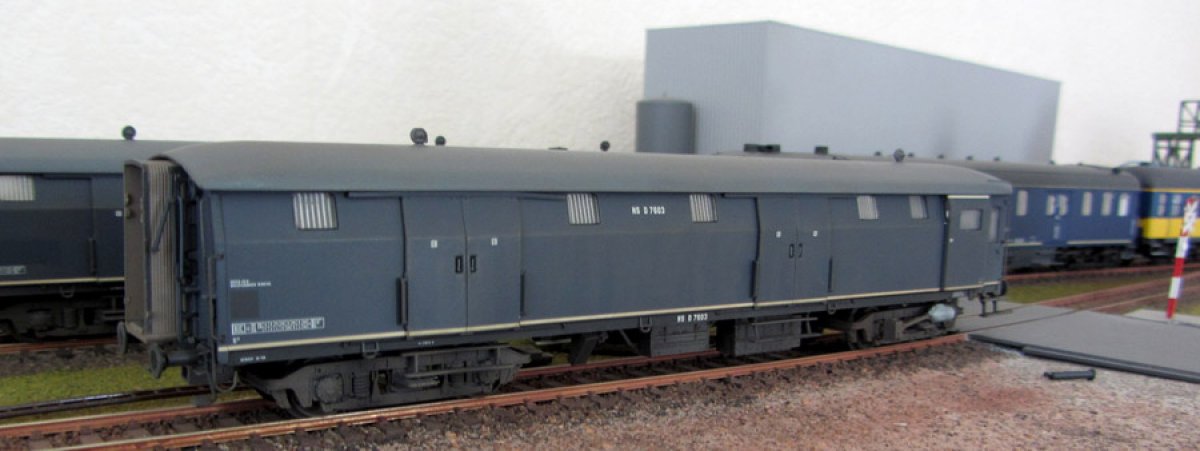

Ik zoek een beetje naar referentiemateriaal (web of boek) voor het vervuilen van daken. Ik heb het nu zo gedaan: neutraal grijs en daarna licht rond de middenlijn met Vallejo Smoke (bruin) gespoten. Ziet er wel aardig uit, maar veel te netjes. Ik zoek een beetje naar ideeën hoe dat er nu zo een beetje uit kan zien.

Zoiets?
Ba'74 0003
by
Ernst-Jan Goedbloed
, on Flickr
Van enkele rijtuigen heb ik wel foto's van daken, maar van goederenmaterieel niet echt. Sowieso fotografeer ik goederenmaterieel nauwelijks.
Daken worden inderdaad weinig gefotografeerd, terwijl je daar op de modelbaan (bijna) altijd op kijkt. De onderkant zie je op de modelbaan dan weer nauwelijks.

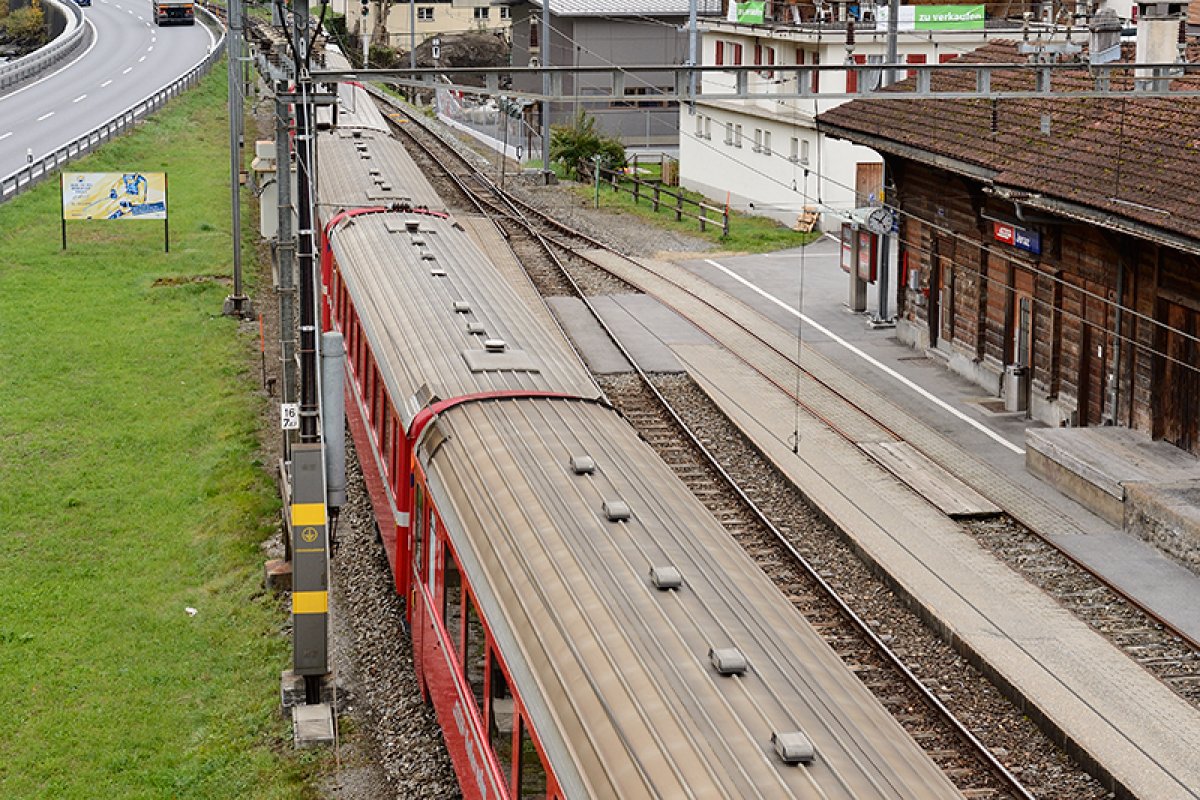

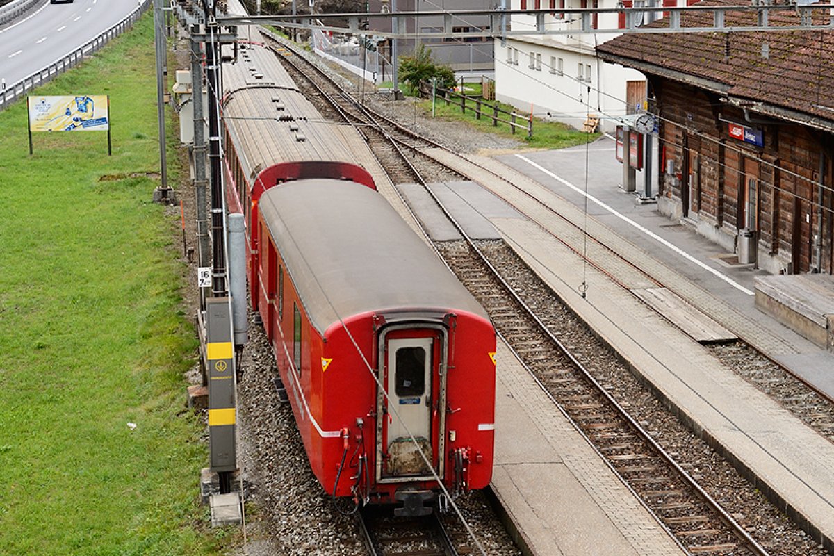

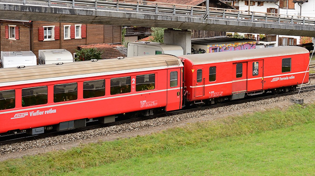

Vorig jaar voor mijzelf wat foto's gemaakt van daken van rijtuigen.
Alleen wel bij de Rhätische Bahn. Mogelijk heb je er iets aan.
Met vriendelijke groeten.
Wim van der Ent
Berichten: 8482
Eton Wick, UK
Re: Vervuilen daken
11 April 2016, 12:16:01 »
Als ik zo naar de RhB foto's kijk en de foto's van die Franse pagina die gelinkt werd door Jeroen, is mijn dak toch best wel al correct. Beetje te glad, dat dan wel weer. Ik ga nog een lichte wash erover heen doen.
Ik ga eens goed mijn best doen om bij de spoorwegen eens daken te fotograferen. Die plaats ik dan hier wel weer.

Vergeet niet dat Zwitserse treinen, dus ook die van de RhB, relatief schoon zijn vergeleken met ander Europees materieel.
De Zwitsers zijn een proper en zorgzaam volk.
Dat zie je beslist terug aan infrastructuur en materieel.

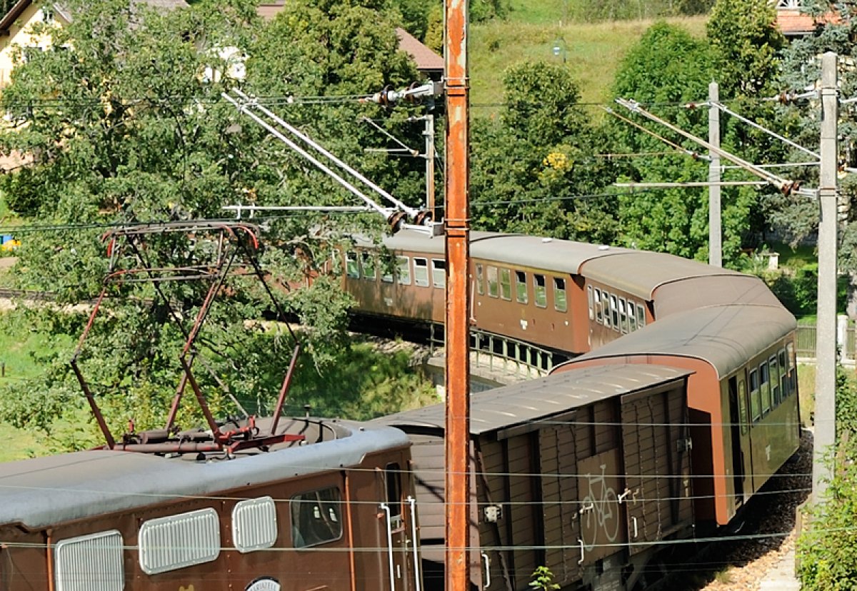

Had nog deze foto, gemaakt bij de Mariazellerbahn.
Uitsnede gemaakt, zodat de daken beter uitkomen.
Wel uitkijken bij dit soort foto's voor de bovenleiding:
Er zit vaak een bruinige drap op de daken (zeker bij het rijtuig dat direct achter de locomotief
zit).
Op mijn weinige foto's van het dak van een dieseltrein zie ik maar weinig vuil (uitgezonderd bij de uitlaat). Blijkbaar regent dat weer schoon.
