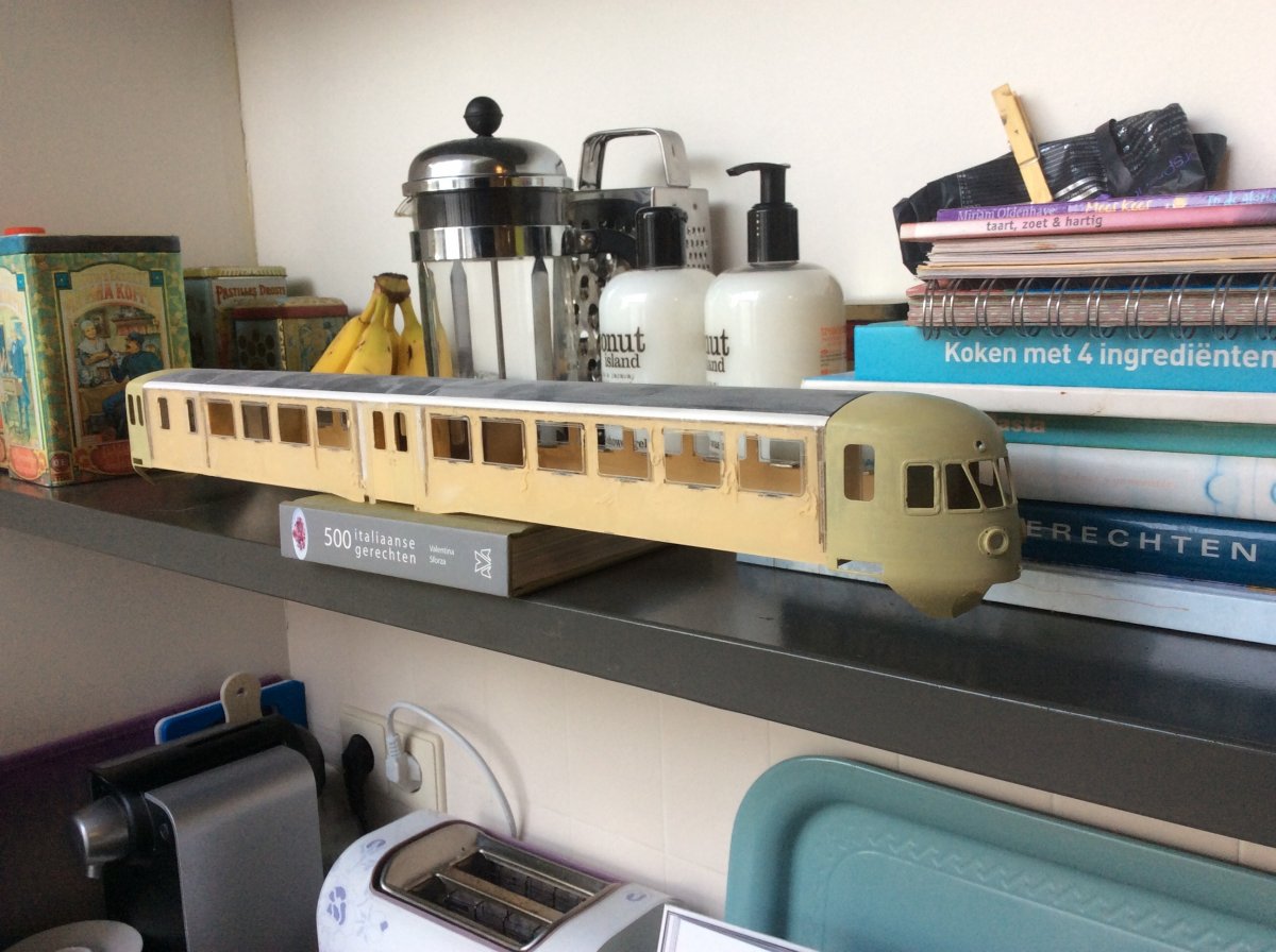

'Avond allen,
Ik ben ouderwets bezig met voorzetneusjes plakken op een wagenbak, maar dan een maatje groter dan vroeger. In plaats van combispoor neusjes zijn het 3D prints van Mitchell Jetten en in plaats van Lima/Mastica is er gelaserd in Acryl. Wat styreen profiel links en rechts maakt het af.
Nu kom ik op het punt dat ik de neuzen aan de bak moet bevestigen. En de vraag is waarmee? Gewone dunne secondelijm van de Action? Of speciale OLBA wonderlijm? Of toch maar gewoon twee componenten epoxy? De belangrijkste eis die ik heb is dat de neuzen er niet meer af kletteren en dat de grens tussen kop en bak goed te schuren en te schilderen is. Oh ja de koppen zijn van WSF, geïmpregneerd met secondelijm.
Oh ja: en het wordt natuurlijk een DE-1 in 0
Mvg, Paul

Mij is altijd geleerd dat secondenlijm op eerder aangebrachte secondenlijm niet betrouwbaar is

Dat is goed om te weten. Alle secondelijm zit op de buitenkant van de koppen en niet aan de binnenkant, dus daar zou ik geen last van moeten hebben.

Aan de binnenkant een strookje kunststof met 2 componentenlijm over de voeg lijmen om de 2 delen goed te verbinden, mocht de secondelijm kraken in de toekomst.
Wel even fijn opschuren om de lijm meer grip te geven.

Secondelijm van Quartel type II, was vroeger de Robbe type II.
Er staan hier stuurhuizen van abs die 25 jaar oud zijn, en nog steeds
niet uit elkaar vallen. Het stripje van mijn voorganger zou ik zeker
doen. 0,2 is voldoende. Het is alleen een zekerheidje. En idd opschuren
de te lijmen vlakjes. Is altijd beter. Veel plezier met deze grotere jongen.

Hallo Paul
Heb in 't verleden al veel neuzen aan treinstellen
gelijmd.
Ik heb het als volgt gedaan
aan de binnenkant van de neus over de volle breedte en hoogte van de neus
een plaatje styreen gelijmd, kan met seconde lijm
of twee componenten lijm.
Dit uit laten harden en daarna kun je het met gewoon met de normale lijm aan de bak lijmen.
Is ook een beetje steviger voor het geheel.

Hallo allemaal,
Bedankt voor alle adviezen. Aan de kopse kanten zit een binnenribbel die precies correspondeert met de binnenkant van de koppen. Daar hangen ze voor de foto ook op. Ik denk nu wel waar het naar toe gaat. Goed idee om een zekerheidstripje achter te lijmen met twee componentenlijm.
hartelijke groet, Paul
