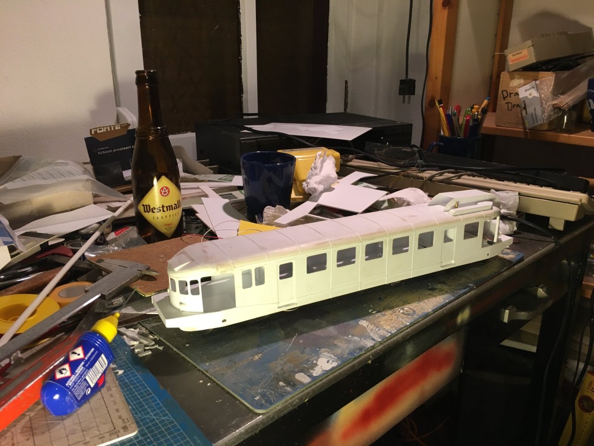

Dank voor de mooie reacties! Het aardige waarom ik bedacht dat de VH eigenlijk wel redelijk te doen is, is omdat de kop niet zo heel ingewikkeld is. Dat lijkt hij in eerste instantie wel. Maar het gedeelte van de kop waar de ramen in zitten is geen dubbel gekromde plaat maar gewoon enkel gekromd, waardoor het heel eenvoudig te maken is van een gewone lap styreen. Het dak hoeft verder geen doorkijk te hebben en kan je dus gewoon mooi stapelen van dikke plaat en vervolgens in vorm schuren. Een tijdrovend maar wel meditatief klusje en als je het schuurstof opvangt kan je dat nog leuk verkopen achter het station in Heerlen bijvoorbeeld. Waarna je direct met de trein naar Aachen door kan reizen om weer nieuwe styreen te kopen bij Hünerbein. ;)
Ik zal morgen nog wat foto's neergooien van het proces, als ik tijd heb.

Leuke voorbeelden zeg en erg indrukwekkend hoe je ze zo nabouwt van scratch (y)
Hoe krijg je die raam-uitsparingen zo strak ? 1 keer snap ik nog maar de vele raamkozijnen zo op een rij ?! Petje af hoor  :o

« Reactie #109 Gepost op: 08 November 2019, 01:57:08 »
Het is niet heel moeilijk.. Het begint met geduld, een stalen liniaal en een goed scherp mes (die je bij voorkeur vast kan zetten op één stand). Voor beginners is het eventueel handig om onder de liniaal met wat dubbelzijdig tape een schuurpapiertje te plakken zodat de liniaal niet wegschuift op het plastic. En dan snijden. Eerst voorzichtig een keer over het styreen gaan met het mes, met weinig kracht. Dan blijft er een groefje achter wat het mes daarna zal volgen. Dan steeds opnieuw met de liniaal langs de gehele lijn snijden bij de plekken waar een raam zit, steeds eventueel met iets meer kracht. Uiteindelijk ben je er dan doorheen en zijn alle sneden op dezelfde hoogte en mooi in lijn. Oefening baart kunst!
Nu verder met de VH. Ik had vanavond panne met mijn Ami 6, de contactpunten waren losgelopen. ANWB erbij aangezien ik zelf geen gereedschap mee had, eindeloos gewacht. Uiteindelijk gerepareerd ter plekke omdat ik de ANWB'er de juiste aanwijzingen gaf, maar daardoor wel erg laat thuis. Maar niet te laat om nog wat fotootjes te laten zien van de bouw van mijn Renault VH. De Fransen zeggen wel eens.. 'Partir en Renault, retour en vélo.' Dat geldt niet voor Citroën blijkbaar, want ondanks de panne kwam ik gewoon thuis met mijn karretje!
De koppen van de VH zijn zoals eerder gezegd dus hoofdzakelijk enkel gekromd. Alleen het dak was een obstakel. dus werd begonnen met het stuk tussen de bufferbalk en het dak te maken, waarbij voor de stevigheid direct een soort plaat in de ronding kwam waar later het dak op gelijmd kon gaan worden.
Hier zitten de koppen er al in, met de heerlijk doorkijk erin. En de eerste aanzet voor het dak is ook gemaakt.
Het definitieve dak in het makkelijke stuk zit ook op zijn plek, hierdoor kunnen we in het lastigere stuk ook plaatjes stapelen tot de juiste hoogte.
Veel schuurwerk later begint de lijn er al heel redelijk in te komen. Maar het is nog niet perfect. Ik heb alle deuren bewust niet in de bouw meegenomen tot nu toe. Deze foto is aan de motorzijde gemaakt, maar aan de bagagezijde zijn aan beide kanten zulke enorme deurpartijen. Wat je vaak ziet op foto's is dat deze vouwdeuren aan beide zijden behoorlijk open staan. Je krijgt daarmee een heel typische maar vrij prominente doorkijk dwars door de trein heen. En ik wou graag de mogelijkheid houden om dit bij mijn model ook te kunnen maken, mits de fijnheid van afwerking zich ervoor leent. En het lijkt zeker een mogelijkheid te gaan worden!
Ondertussen heeft het dak wat mij betreft de juiste vorm wel bereikt. Het is nageschuurd met waterproof korrel 400, en daarna zijn er allerlei stripjes evergreen van diverse dikte en breedte opgeplakt. Vervolgens heb ik even wat zitten broeden op alle constructies op het dak, want er zitten nogal wat luchthappers op voor het een en ander. Hij begint in ieder geval aardig de juiste smoel te krijgen.
En zelfs aan de kant van de bagageruimte nog een luchthapper op het dak. Stripje boven de bagagedeur helaas niet helemaal perfect recht.. naja.. Mijn vriendinnetje zei, Rembrandt stopte in al zijn werken ook expres een foutje. Nou ben ik Rembrandt niet.. dus doe ik het niet expres.
Dat was het weer voor nu. Morgen weer een beetje verder bouwen aan de Renault!

Hoi
Nog even terugkomen op he snijden van de ramen. De rondingen van de hoeken die moeten ook allemaal gelijk zijn doe je dat met een boormalletje of iets dergelijks?
Verder zijn het hele mooie modellen die je maakt.

Hoi
Groet harry
De rondingen in de ramen snij ik eerst gewoon als een kort schuin kantje, uit de losse hand in principe. Dit wordt naderhand met een rond vijltje rond gemaakt. Je zal het vast ook kunnen boren, maar mijn ervaring is dat de boor dan alleen maar wegloopt en het gat niet op de juiste plek komt. Met een mes en een vijltje heb je dan veel meer controle over wat je doet, waardoor het resultaat in mijn ogen beter wordt.
En wat een fijne complimenten van iedereen, dat vind ik echt heel erg leuk! Ik ben de afgelopen dagen even druk geweest, maar hopelijk komen er snel weer vorderingen aan de Renault.
