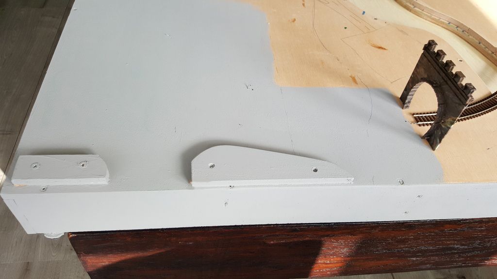

We konden het niet laten om het bruggetje alvast een beetje vorm te geven. Op een rustige avond even met een schroevendraaier wat steenmotieven in het bruggetje van schuim gedrukt:
Daarna kon 1 van de grote knutselaars de brug volkladderen met een donkere verf zodat het in de groeven ging zitten. Daarna afgeveegd en toen het droog was met een bijna droge kwast met lichtgrijs over de bovenkanten van de stenen gestreken. Om het af te maken weer net als bij de kasteelmuren heel licht met de puntjes van een bijna droge kwast van boven naar beneden gestreken over de stenen zodat ze er wat meer verweerd uit gaan zien.
Daarna was nog even tijd om alvast de berg voor te bereiden op het laatste stuk Mapier mache. Hier en daar stroken dun gaas vastgezet met punaises en nietjes in de berg zodat daar straks stroken papier gedrenkt in papier mache overheen gelijmd kunnen worden en de kinderen de berg kunnen schilderen.
Fijn weekend! Groeten, Jake
