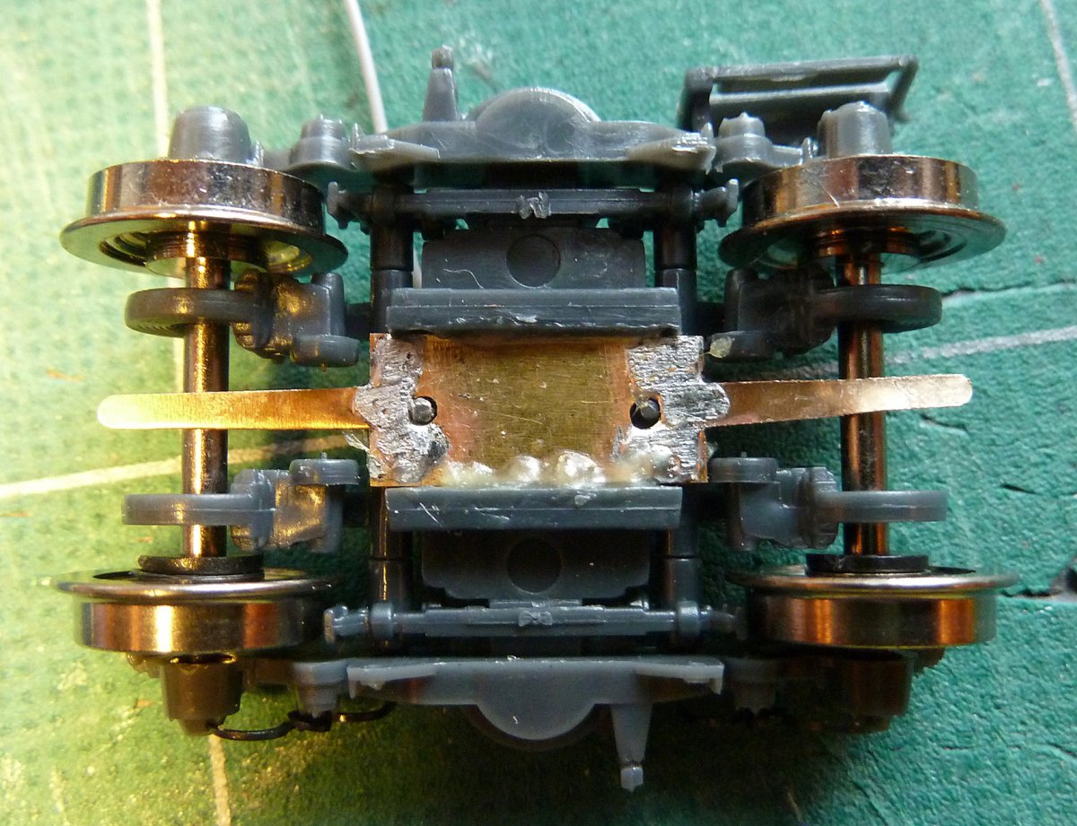

Op Ebay gezocht naar de hufing-tronic radschleifers, wel gevonden, maar het bestellen lukt niet.
Dus zelf maar van een dun plaatje messing en de lipjes van de slepers van Digikeys gebruikt
om een nwe stroomafnemer te maken.Zie foto.
Ik zie dat een plaatje uploaden momenteel niet lukt, dus komt nog.
mvg Henk

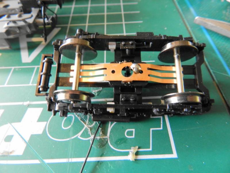

Ik heb aardig wat van die merkloze slepers liggen die ik voorlopig niet gebruik.
Ze passen niet perfect, slechts 1 van de twee gaatjes maar het blijft op zich goed zitten. Ik verwacht dat met dubbelzijdig plakband zeker het geval is.
@Henk Veenstra: Mocht je ze willen proberen wil ik er wel twee per post opsturen (adres graag per PB).
voor alle duidelijkheid, gaat dus om deze variant (te bestellen bij
http://r.ebay.com/9AFgd5

Hierbij het fotootje nog hoe ik het heb opgelost,
door zelf 1 van een stukje messing en de uiteinden van een digikeys stroomafnemer te maken.
mvg Henk
Berichten: 6437
Re: Verlichting in LS Models ICR rijtuig
Reactie #28 Gepost op:
18 March 2016, 11:14:39 »
@Henk: Tip: als je de stroomafnemer onder de assen zet hoef je niet te lijmen en blijft hij vanzelf zitten. Ik tik er ook altijd contactpunten in. Geeft een beter contact met de as en loopt nog lichter
