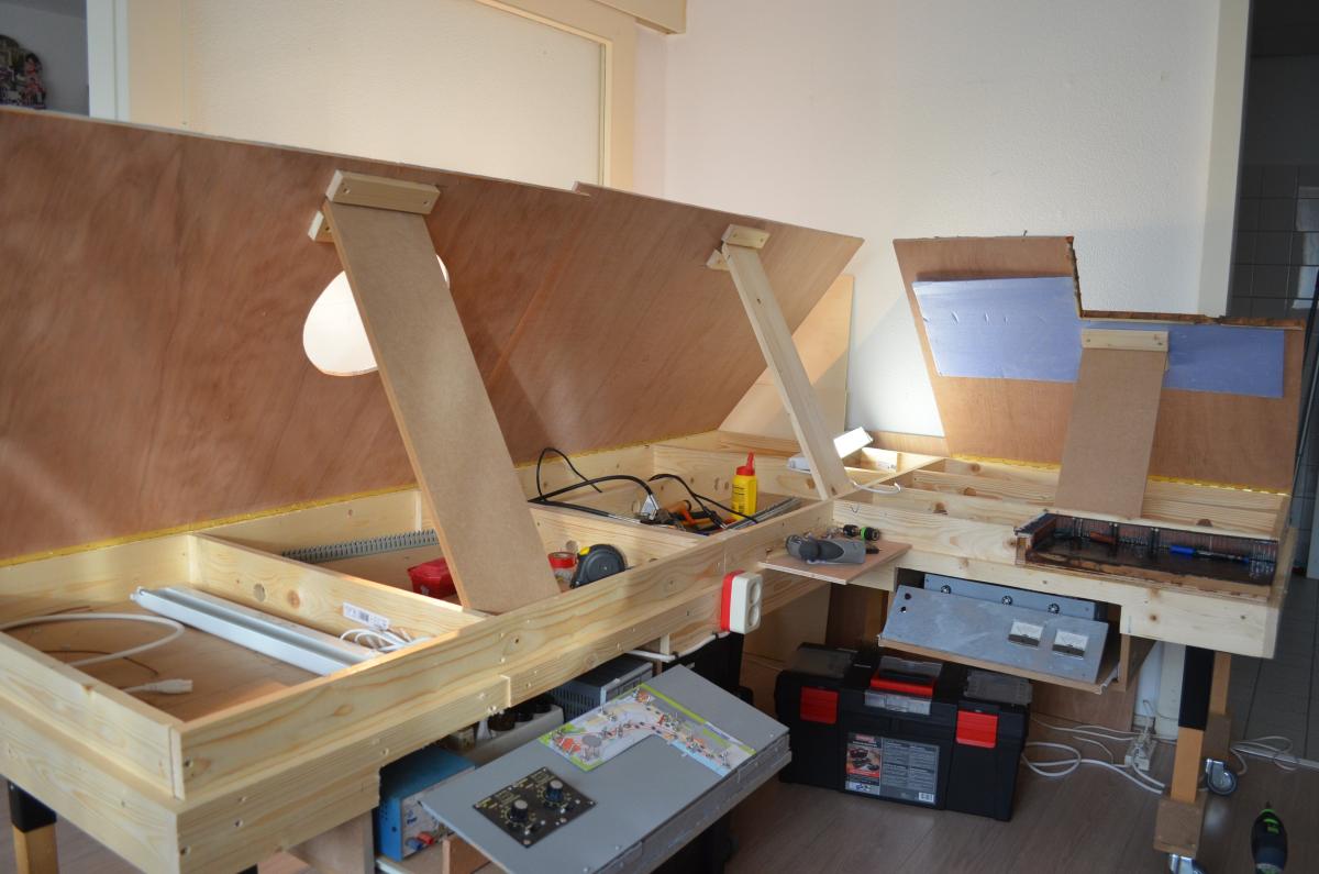

Hallo Fred
Ik werk al jaren met een moduul baan waarbij de oppervlakte opklapbaar is.
Ik zit in een rolstoel dus het was een must een oplossing te zoeken dat ik voor de elektronica
niet onder de tafel moest kruipen.
Ik kan jammer genoeg momenteel geen plaatjes up loaden dus stel ik voor kijk even in mijn topic
onder het hoofdstuk " Banen of diorama's " onder de naam "Herwim verteld over etc "
Mocht je meer ervan willen weten kan je altijd vragen stellen of zelfs langs komen.
groet en succes
Herwim Frank

10 March 2016, 13:17:36 »
Hallo Fred
Het is me eindelijk gelukt weer om een plaatje te up-loaden
Geopende toestand
Dit is maar een voorbeeld wat ik heb gedaan maar kan momenteel niet alle plaatjes up-loaden.
Moet nu eerst vele plaatjes in grote verkleinen en dat vind ik nog een hele toer.
Laatst bewerkt op: 10 March 2016, 13:22:57 door Herwim Frank

Mooi!
Is het misschien een idee om gasdempers van bijvoorbeeld een auto-achterklep te gebruiken?
Treinen moeten rijden
Herwim Frank
Berichten: 2403
De Franklin Rail Compagnie
Re: Kantelbare baan
10 March 2016, 21:21:39 »
Hallo Jeroen
Nee dat zou ik niet doen die zijn te zwaar voor deze klus.
Gewoon piano scharnier gebruikt maar je kan ook inboor schanieren gebruiken.
Verkrijgbaar bij bijv.Hornbach maar kijk uit je hebt 3 soorten, ik zal proberen er een plaatje van te vinden.
gr,
Herwim

Herwim,
Alleen uit nieuwsgierigheid: waarom zulke brede steunen, in plaats van een dunner balkje (of zoals bij mij een windhaak)? Ontnemen die brede steunen niet veel zicht op de onderkant van de plaat bij het werken?
Liefhebber van de Deutsche Reichsbahn Gesellschaft in tijdperk II in N en verder van alles dat met model- en grootspoor te maken heeft.
Herwim Frank
Berichten: 2403
Re: Kantelbare baan
12 March 2016, 07:24:19 »
Hallo Ben
Daar heb je helemaal gelijk in.
Ik had dat voor handen maar ga binnen kort wat mooiers zoeken.
Maar aan de andere kant mijn opslaand blad is 9 mm dik en 125 cm breed, dus de breedte van de steun is wel wat
bedrijfszekerde op de totale breedte van het opklap baar blad.
gr,

12 March 2016, 10:45:36 »
zou je niet een paar laten onder de klep schroeven .?
kan je aan de onderkant stukje draad aan verwerken .
is het klep geheel steviger .
en de boven plaat zal met de opbouw ,,gewicht 'minder snel door buigen .!
Maar vindt het er veder top uit zien
en lijkt me zo makkelijker werken met de aansluiting , dan er elke keer onder moeten kruipen .
Groet Mark.
