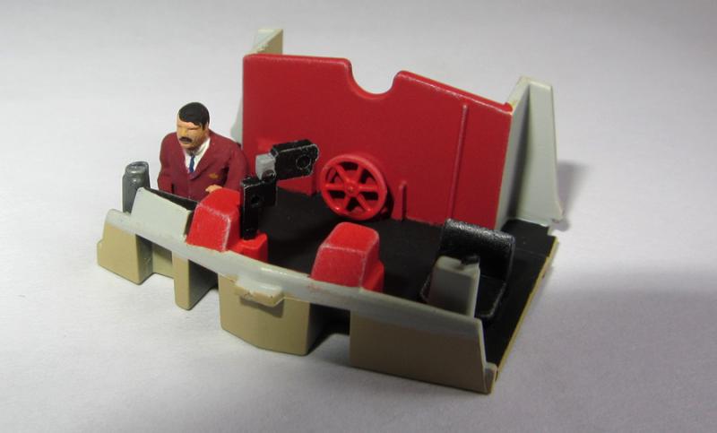

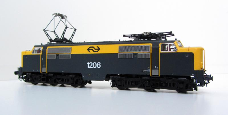

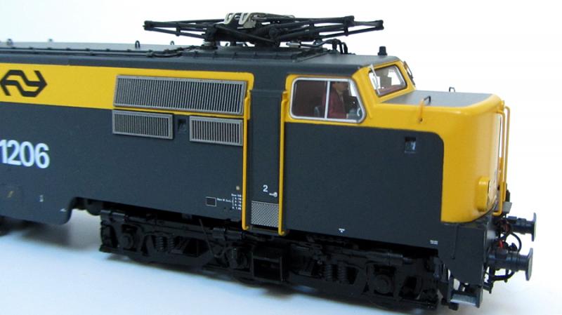

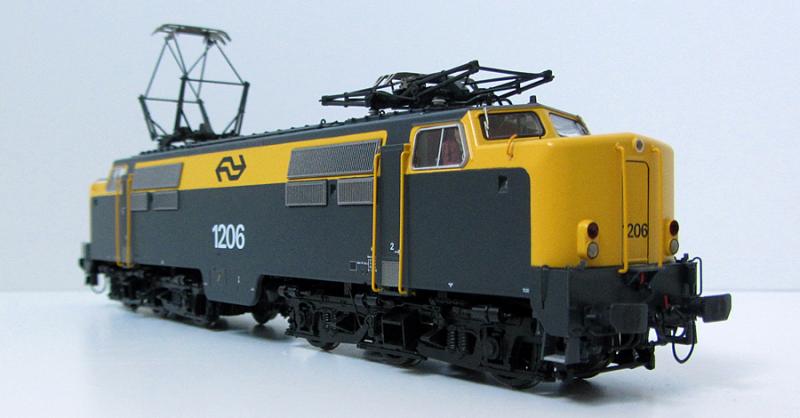

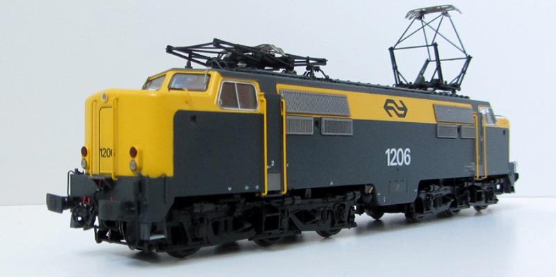

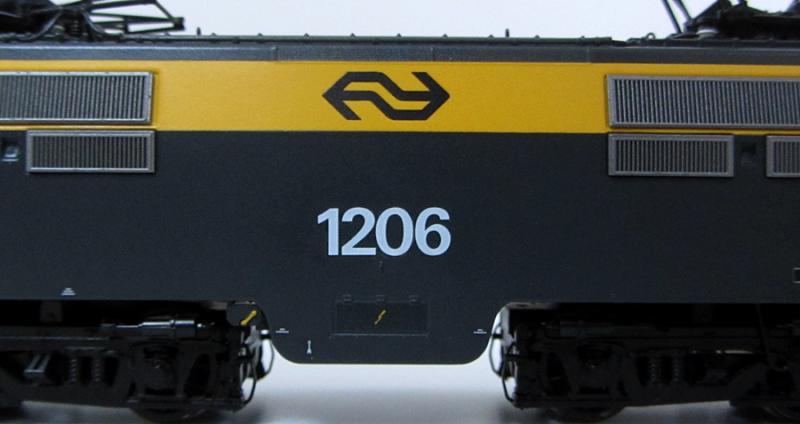

Al een klein tijdje had ik de NS1219 van Roco binnen in DC uitvoering (
Roco 72674
). De bedoeling lag deze om te nummeren tot de NS1206. De NS1206 is de tweede lok die gerenoveerd werd vanaf 11-10-1978 en weer terug op de baan kwam op 27-04-1979. Deze outfit in model kan dus goed in combinatie worden gebracht met de (nog)niet gerenoveerde en blauwe 1200'n o.a.
Nadat Chris met de aankondiging kwam dat Kleinspoor met de juiste 1200 transfers (nr25) zou komen (speciaal ontwikkeld voor de Roco 1200'n), heb ik deze besteld en ben aan de gang gegaan. Ik heb enigszins wat moeite ondervonden met het verwijderen van het witte nummer 1219 op het donkergrijs. Tijdens het voorzichtig polijsten komt de lichte onderlaag (geel) al snel vrij. Ik merk op dat het donkergrijs vanuit de fabriek flinterdun op het model is gespoten. Gelukkig heb ik de originele kleur donkergrijs in nitroflex verf met Ral nummer 7016 in huis, dus was het voor mij geen probleem dit netjes te spuiten op het model. Uiteraard eerst de lok netjes afgeplakt te hebben van deur tot deur, inclusief de bestaande witte opschriften. Om de juiste kleurgradatie te verkrijgen als op het Roco model, heb ik het donkergrijs met ietwat zwart Ral 9004 moeten mengen. De zwarte nummering op het geel ging er wel moeiteloos af.
Omdat het NS logo op het Roco model ook van een te kleine afmeting is, heb ik deze ook maar verwijderd. Daarvoor in de plaats heb ik het NS logo van Artitec gebruikt met de juiste afmeting van 14mm lengte. Van Kleinspoor is het groot zwarte NS logo respectievelijk 15 mm en dus net iets te groot voor op het Roco model.

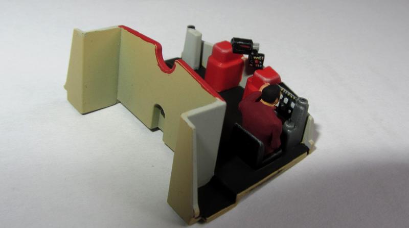

De buffers heb ik ook in dezelfde kleur meegespoten evenals de Philotrain luchtslangen o.a. Netjes aflakken met een combi van Humbrol hoogglans en zijdeglans transparante lak/vernis en de boel weer netjes gemonteerd. De machinist is een omgebouwd Preisertje in actie. Zijn dik aangezette snor verraad vermoedelijk zijn afkomst?
Weer een mooi model rijker die eind jaren 70 /begin jaren 80 is in te zetten. In een later stadium wil ik de lok nog subtiel lichtjes gaan weatheren.
Gebruikt o.a. :
Kleinspoor nr25- 1200 transfers
Artitec - zwart NS logo 14mm (als setje op Houten te koop o.a.)
Humbrol nr 35 - glans vernis
Humbrol nr 135- zijdeglans vernis
Humbrol nr 11 - Aluminium metalic (treden, luchtslangen, meterpaneel)
Humbrol nr 153- donkerrood (achterwand machinistenhuis)
Humbrol nr 174- brandweerrood (hendels luchtslangen, stuurwiel, kasten)
Humbrol nr 33 - zwart mat (luchtslangen, bodemplaat machinistenhuis)
Humbrol nr 85 - zwart zijdeglans (stoelen, meterpaneel)
Humbrol nr 73 - paarsrood mat ( jasje Preiser machinist)
Humbrol nr 63 - vleeskleur mat ( hoofd en handen Preiser)
Humbrol nr 154-geel mat (NS embleem jasje van Preiser)
Humbrol nr 196-lichtgrijs zijdeglans (wanden machinistenhuis)
Humbrol nr 28- grijswit mat (verwering om details op te lichten)
Laatst bewerkt op: 17 February 2016, 12:29:46 door Bert van Gelder. Reden: Titel verduidelijkt, nieuw topic

Netjes!
Mijn 1219 moet uiteindelijk de 1211 worden (ik wil graag bestaande nummers) maar ik wachtte af tot iemand deze operatie uitprobeerde. Ik heb niet de mogelijkheden om precies de juiste kleur grijs te mengen en spuiten dus ik ben bang dat ik straks met een beschadigd model zit als ik het nummer er af probeer te poetsen
Jammer.

heel mooi
. Vergeet niet in een cab het handremwiel te verwijderen

Perfect. Wat een uitstraling.
