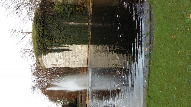

op dit moment ben ik bezig met de bouw van een stuk van de historische stadsomwalling van Maastricht. Voor dit stuk ligt een vijver met fontein, deze spuit zo'n 8 meter hoog.
Iemand enig idee hoe ik dit omhoog spuitend water kan nabootsen? Uiteraard niet met echt water.

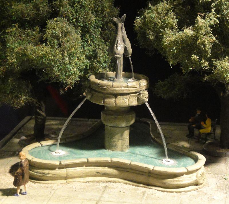

Op de modelspoordagen in Rijswijk (9 januari 2016) was er iemand bij de stand van Team Mitropa, die een fontein liet zien. Het gaat daarbij niet om omhoogspuitend water, maar om water dat vanuit een fontein omlaag gaat. Ik weet niet welke van de twee jij wilt.
De man op de beurs vertelde me, dat hij de straal had gemaakt van drie of vier dunnen draadjes vissendraad. Onder de baan zijn die met een klein beetje superlijm in een streng in elkaar gelijmd. Onderaan zit ook het motortje dat de straal ronddraait. De straal zelf is niet verlijmd, maar kan iets ten opzichte van elkaar bewegen, dan blijft de straal soepel, en kan deze (zoals op de foto) ook in een bocht lopen. Een ledje onder de baan verlicht de straal. Het was mooi om te zien. Beweging kun je niet op de foto zien, maar het was net echt.
Hieronder een foto van Rijswijk.

het is niet de fontein bij de "Vief Köp", maar aan de andere kant bij de eendenvijver.
Ik zal straks proberen een foto te plaatsen. Weet alleen nog niet hoe dat moet.
groeten,
Peter.

18 February 2016, 16:46:45 »
P.Peeters
Nieuwe gebruiker
Berichten: 9
Re: Parkfontein Maastricht, fontein nabootsen in model?
18 February 2016, 16:48:20 »
Dit zou het dus moeten worden, alleen rechtop.
