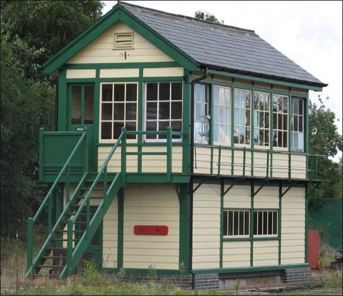

@Rolph,
Voor de crème kleur kun je gebruik maken van "Umbleached titanium (cream)".
Voor het groen zou ik gaan voor Humbrol Enamel nr. 163 Dark Green.
Een aardig palletje voor het schilderen van gebouwtjes of andere bouwsels is:
  • [Raw umber (green-brown)
  • Umbleached titanium (cream)
  • Van Dijk Brown
  • Ivory black
  • Titanium White
  • Ghrome Oxide Green (= mos kleur)
Gr, Hans

@Leen,
Modelbouwen is ook net als koken.  :)
Bij de EMV wordt alles wat je uitvogelt dan ook vastgelegd in recepten; zodat anderen het ook kunnen maken.
Er is vaak discussie over de juiste kleur groen op Southern gebouwtjes.
Op deze foto is duidelijk te zien dat de kleur in ieder geval niet de olijfgroene Maunsell variant is.
Ik zou eerder gaan voor Humbrol 163 of 195, beide Dark Green.
Gr, Hans
