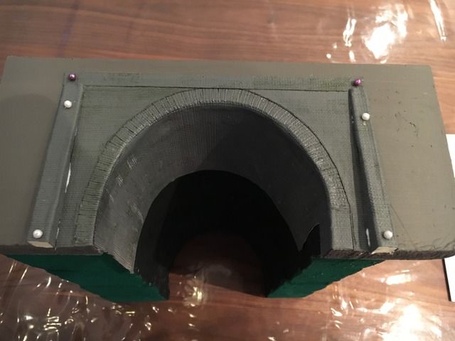

« Reactie #113 Gepost op: 20 June 2016, 21:53:36 »
In de serie Work in Progress een update van mijn tunnelportaal. Als dit droog is gaan we verder.
Nu even relaxen...
Rolph
St00mboy
  • Berichten: 12010
Re: BMB 00-modulebaan, Scenery
« Reactie #114 Gepost op: 20 June 2016, 21:54:32 »
 Mooi hoor! (y)
Leen.

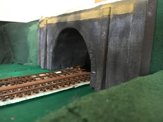

rvdb
  • Berichten: 190
  • Rolph
« Reactie #115 Gepost op: 25 June 2016, 19:05:49 »
Huidige status. Gat op maat gemaakt aan de zijkant zodat het spul erin past. En wat kleur toegevoegd. Gele baan boven is volgens prototype. Maar nog niet helemaal tevreden.
To do is vastlijmen en dan de zij- en bovenkant dicht kleien. En daarna natuurlijk verder afwerken.
Rolph
St00mboy
  • Berichten: 12010
« Reactie #116 Gepost op: 25 June 2016, 21:17:02 »
De ingang ziet er mooi uit.  (y)
Jammer van dat geel, maar als het je prototype is.....
Leen.
rvdb
  • Berichten: 190
  • Rolph
« Reactie #117 Gepost op: 25 June 2016, 21:45:40 »
Het is nu te overheersend. Ik ga die kleur gewoon afzwakken. Dan valt het niet zo op en is het toch 'correct'. Of zoiets ;)
Rolph
