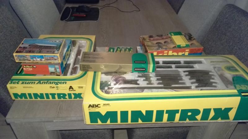

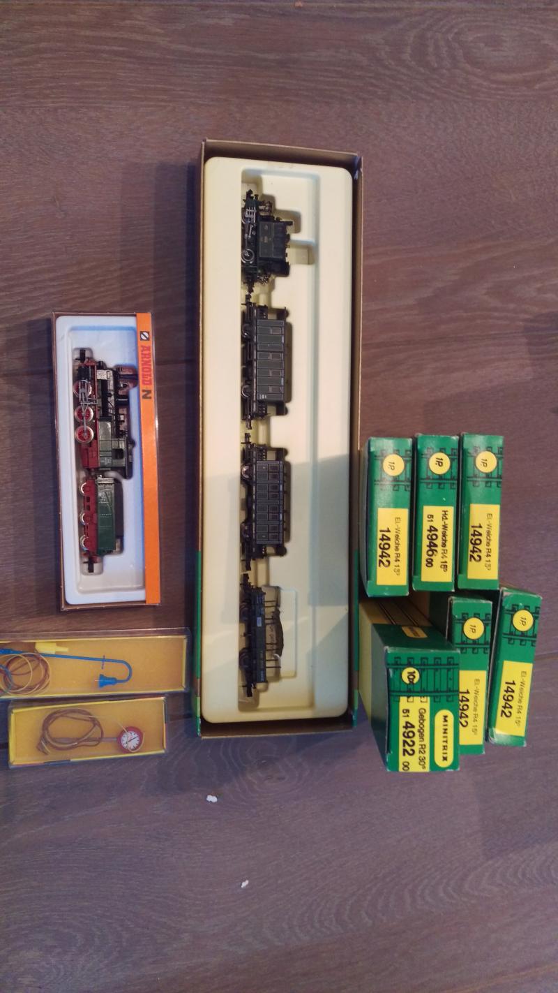

Goedemorgen,
Mijn naam is Glenn, 24 Jaar en ik woon in Zevenbergen.
Ik heb onlangs van mijn schoonvader alvast een groot deel van zijn Minitrix verzameling gekregen en daar wil ik mee aan de slag.
Uiteindelijk wil ik alles digitaal aansturen, en er iets moois van maken, daarvoor zal ik nog heel veel moeten leren want ik heb er totaal nog geen ervaring mee.
hieronder ga ik proberen een aantal foto`s te plaatsen met het geen wat ik nu in mijn bezit heb.
Graag zou ik horen wat jullie van deze spullen vinden.
Gisteren heb ik ook de rails gebouwd op het bijgeleverde foto doek, ik heb alleen de treinen nog niet aan de gang gekregen, het probleem is dat ik wel 24v op de rails krijg die ik terug kan regelen via de trafo/regellaar maar de loc`s doen niets.
Waar zou dit aan kunnen liggen?
De spullen hebben 25jaar op zolder gestaan, maar alles is nog in goede staat. De voeding heb ik aangesloten op het stuk bocht Rails met de condensator 100ms.
 MVG
Glenn
