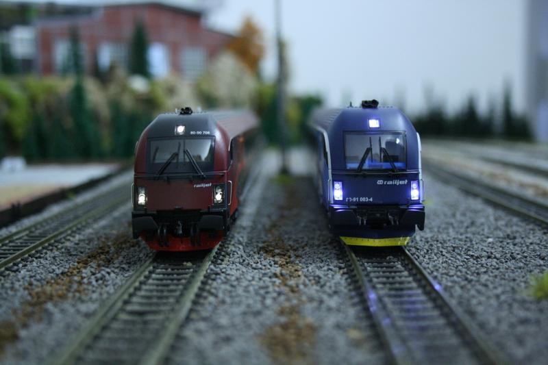

Klein vergelijk tussen de Roco railjet OBB en de JC railjet CD.
De vorm van de kop en wagens komen goed overeen. Het vervangen van de sneeuwschuiver bij de JC was wat lastiger, deze paste namelijk niet. Zelf moeten aanpassen. Ook het gebruikte kunststof voor oa dit onderdeel is bij JC slapper.
De verlichting wisselt met de rijrichting, hiervoor moet men wel een functiedecoder plaatsen in de kopwagen.
De rode verlichting is gelijk maar de "witte" is duidelijk anders.
Bij de JC opent men aan de onderzijde van de kopwagen een klepje waar een 8 polige aansluiting zit. Als men een functiedecoder
met draad heeft even opletten dat de draden niet tussen het klepje komen. Er is voldoende ruimte voor de decoder maar met draad is het net aan.
Bij de Roco moet men de kap verwijderen om bij een plux aansluiting te komen voor de functiedecoder.
Even goed moeten bestuderen maar de bougies komen toch goed overeen. De JC heeft wat meer opdrukken.
De bougies aan de onderkant zijn van Roco duidelijk beter in details en degelijkheid.
De details op de onderkant zijn bij die van Roco duidelijker meer.
De vouwbalgen van de Roco zijn dicht ten opzichten van die van JC. Die van JC zijn van rubber, die van Roco van pastic.
De opschriften zijn van beide duidelijk en netjes. De JC heeft een restauratierijtuig de Roco een bistro.
Daken komen goed overeen. Alleen bij Roco zijn sommige details wat beter en mooier.
De beide eindwagens(koppeling met de loc) deze beschikken over buffers dat doen de andere tussenwagens niet.
Bij JC heeft men een nem schacht waardoor men de gewenste koppeling kan gebruiken. Bij Roco een starre bijgeleverde koppeling, geen nem schacht om te kiezen welke koppeling men wil.
Bij JC kan men hierdoor de wagens makkelijker koppelen en ontkoppelen.
De Roco ziet er wat beter uit wat betreft details en degelijkheid.  De JC heeft het voordeel van de nem schacht en het klepje aan de onderkant om de functiedecoder te plaatsen. Ze ontspringen elkaar echt niet veel.
Wat betreft een keuze is het wat lastiger. Kies je voor gemak van koppeling en decoder inbouw of toch iets wat net wat degelijker en iets meer/betere details heeft?
Heb ze nu beiden en dat blijft zo.
Voor de Railjet OBB beschik ik over de bijbehorende loc, bij de JC nog niet.
groetjes Dion
