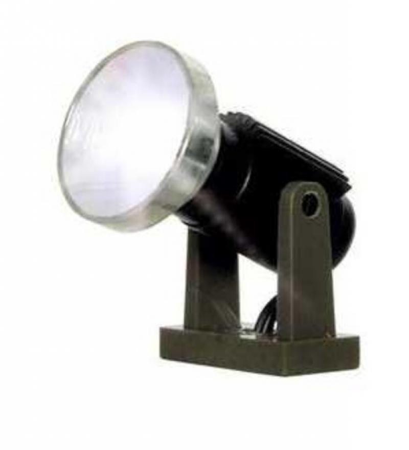

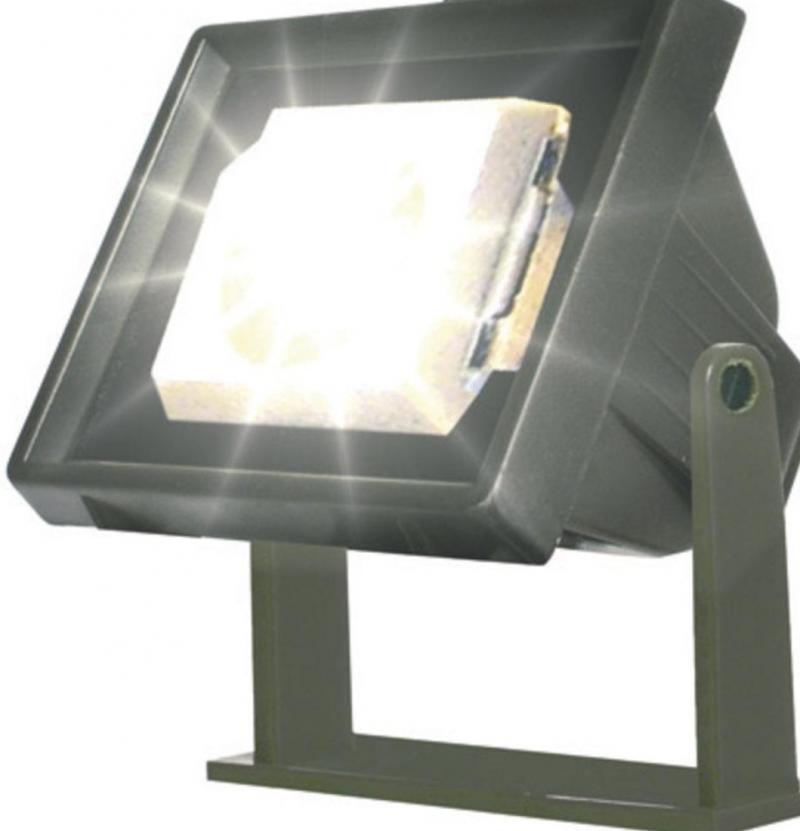

Ik vind zelf de leds van faller een hele fijne kleur geven,
Deze zijn echter wel aan de prijs (faller 180653)
http://www.faller.de/App/WebObjects/XSeMIPS.woa/cms/page/pid.14.17.91/agid.1115/atid.2627/ecm.at/5-LEDs-warm-wei%C3%9F.html
Voor het belichten van gebouwen zoals de molen vind ik zelf de oplossing van viesmann netjes,
Maar ook weer aan de prijs,
Ik heb zelf de bovenste, met een "ouderwets" lampje, deze kan ik dan dimmen naar behoefte.

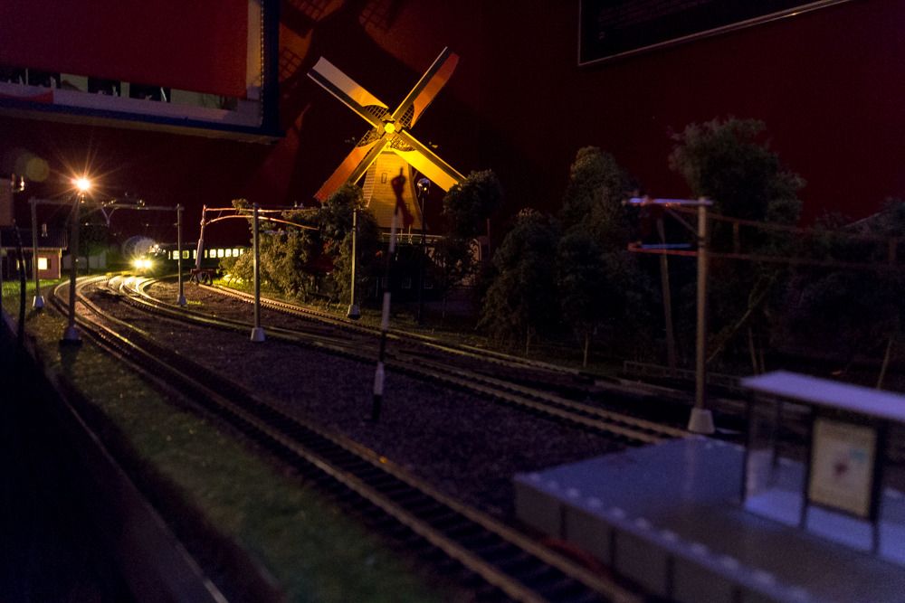

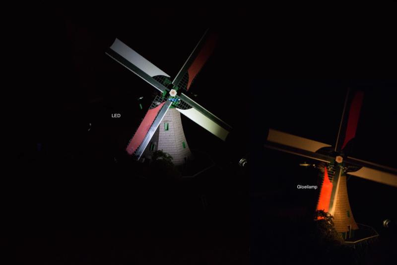

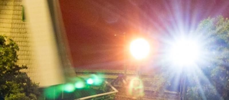

Grappig dat je die noemt Barry. Bij de foto van de verlichte molen gebruik ik zowel de gloeilamp als de LED versie (die dus erg kil licht heeft) van de hoge Viessmann 6331 "Flutlichtstrahler"

De lichtsterkte bij 14V is bij de LED-variant veel beter, heb nu een gele led in de LED variant gesoldeerd en dat ziet er ook niet slecht uit vind ik zelf. Heeft een beetje natrium-lamp uitstraling op die manier. Het probleem bij de LED-variant is ook dat hij "onderhoudsloos" is. Je draait er niet zomaar even een gloeilampje in.
Faller heeft dat wel mooi opgelost met hun led lampjes. Mooi warm en kan je in de oude fitting draaien., die gebruik ik voor de huisjes.
De bedoeling was voor de molen ook een beetje zoals onderstaand:
Molen de Eersteling, Hoofddorp by Nikolaos, on Flickr
