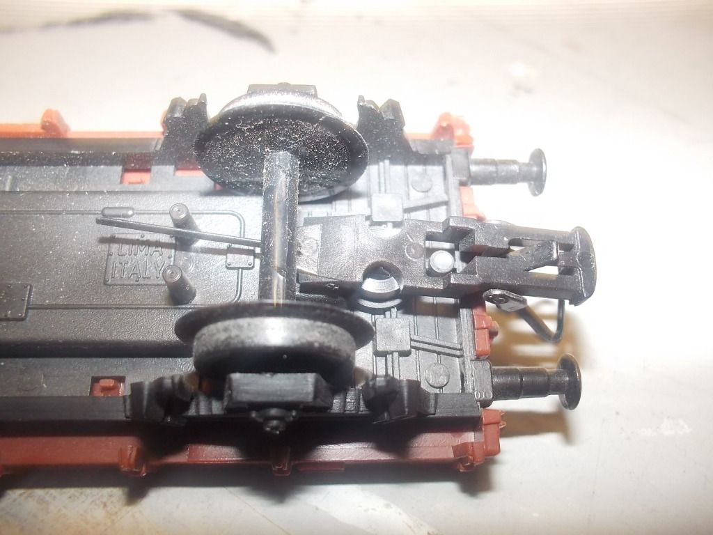

« Reactie #7 Gepost op: 20 January 2016, 18:50:58 »
sorry heb er niet zoveel kijk op die koppelingen maar deze zijn het van de oude lima
  • Berichten: 10787
Re: USA trein heeft andere koppelingen dan Lima, hoe te vervangen?
« Reactie #8 Gepost op: 20 January 2016, 18:56:13 »
Model wat je hier laat zien is in elk geval een europese goederenwagon. Amerikanen hebben geen buffers.
Foto is voor mij in elk geval te vaag en klein om te zien of deze vervangbaar zijn.
« Laatst bewerkt op: 20 January 2016, 18:59:18 door Marc tramt »

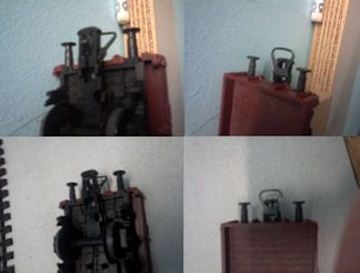

« Reactie #9 Gepost op: 21 January 2016, 09:10:58 »
is deze beter

Theo, dat zijn Europese wagens... met buffers. Dat moet je niet achter een Amerikaanse loc willen hangen.
Als je het toch doet moet je een Kadee box onder je wagen(s) maken waar nu de originele koppeling zit. Da's wel even een klusje, dus vooraf goed bedenken wat je wilt.
