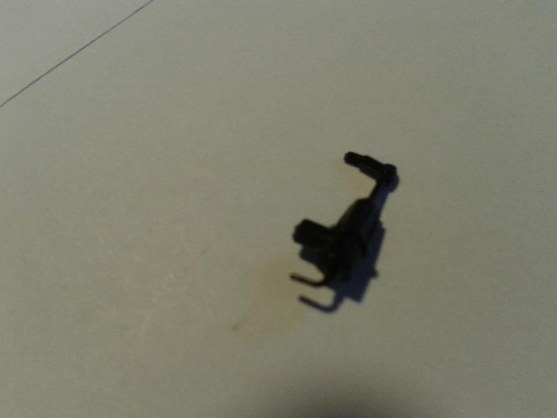

Hallo allemaal,
Vandaag mijn Roco 1200 maar eens uit de doos gehaald. helaas lag er een los onderdeeltje in wat ik niet kan vinden waar het hoort. Als iemand het wel weet dan hoor ik het graag.

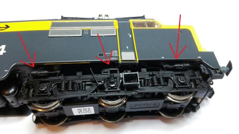

Die onderdeeltjes zitten op de draaistellen, ieder draaistel 2x 3 stuks:
En ik zie dus net dat ik er dus één mis ...
maar ff de doos ondersteboven houden dan
* Update * Gevonden!!! Lag inderdaad nog in de doos
Laatst bewerkt op: 12 January 2016, 15:57:44 door Rondje_HO
