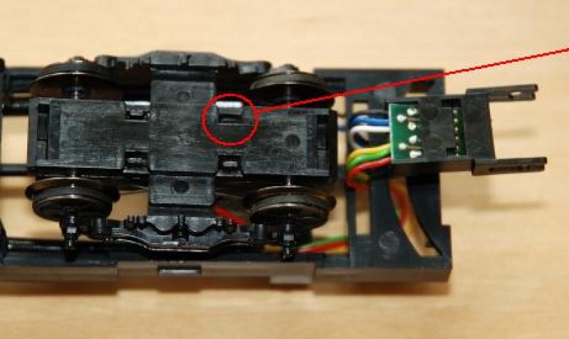

Goedemorgen,
Uit pure noodzaak moest ik na het testrijden op mijn nieuwe baan met mijn bemo br 624 een reparatie uitvoeren.
Alweer!!
Dwz bij de orginele 6 polige kortkoppeling breken continue de te stugge stroomkabels van de printjes af.
Tevens vind ik de koppelingen te lomp ogen en staan de bakken te ver van elkaar vandaan met 2,5-3mm tussen de vouw/gummibalgen.
Dus dat kan anders....
Ik heb de standaart koppelingen verwijdert van de stiften en er nemschachten onder gemonteerd waarbij ik rekening wilde houden met het te grote gat tussen de wagens.
Maw ik heb de af fabriek kortkoppelings mechanieken van bemo gebruikt met daaraan een nemschacht.
En daarin zit weer een Flm profi kortkoppeling
Nu komt het probleem, ik heb de schachten zo geplaatst dat er altijd bij een geduwde samenstelling 1mm tussen de vouwbalgen blijft.
Bij ieder flauwe boog of wisselpaar lopen de motorloze wagens voorop uit het spoor.
Dit gebeurt uiteraard in een testopstelling met standaart en extra rijtuig gewichten.
Uiteraard heb ik dit weten aan te passen tot de afstand waarbij dat niet meer gebeurde, en je raadt het al...
Precies weer de afstand van de bemo opstelling... Vreselijk, weer 2,5-3mm.
Ik heb naar het ontwerp van bemo gekeken en er valt mij wat op.
Normaal gesproken is het typische van zo,n mechaniek dat er een duidelijke V vorm in de bodem zit waarbij heel snel de koppelingen naar buiten steken bij bogen en wissels.
Bij bemo is dit een parabool, oftewel een gedeelt van een cirkel.
Ik heb het volgende plaatje van het www gepikt, let niet op de cirkel maar op de koppeling.
Dus bij het bemo ontwerp reageert de koppeling standaart te laat op het boogverloop, waardoor ze dit probleem hebben moeten opvangen met een grote bakafstand.
Heeft dit ontwerp dus zijn afstands koppelings beperking?
Volgende vraag; als ik dit koppeling mechaniek helemaal verwijder en er een Symoba, Ribu of een ander type namontage mechaniek onder/in plaats, welke is dan het best?
Het zijn rijtuig bakken van 31cm, en ik weet dat sommige modellen niet verder dan 17-18cm gaan.
Ik heb in het verleden genoeg symoba,s onder mastica plan-e rijtuigen gemonteerd en dat ging best en de wagens stonden strak tegen elkaar.
Maar met de extra baklengte van de Br 624 mis ik toch een stuk uitzwaai aan beide kanten van het symoba mechaniek.
De symoba,s zijn erg klein.
Wie kan me vertellen welke mechanieken het beste zijn onder extreem lange rijtuigen.
Of het huidige bemo ontwerp aangepast kan worden?
Fred
