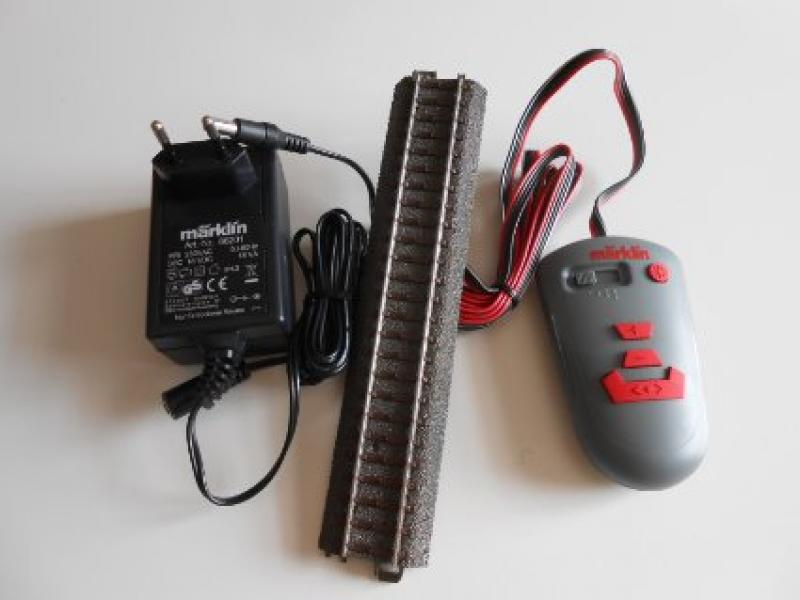

Ik heb geen verstand van Marklin maar misschien om de specialisten hier op weg te helpen, is dit de rijregelaar die bij die startset zit?

 (y)
Ja helaas wel haha
