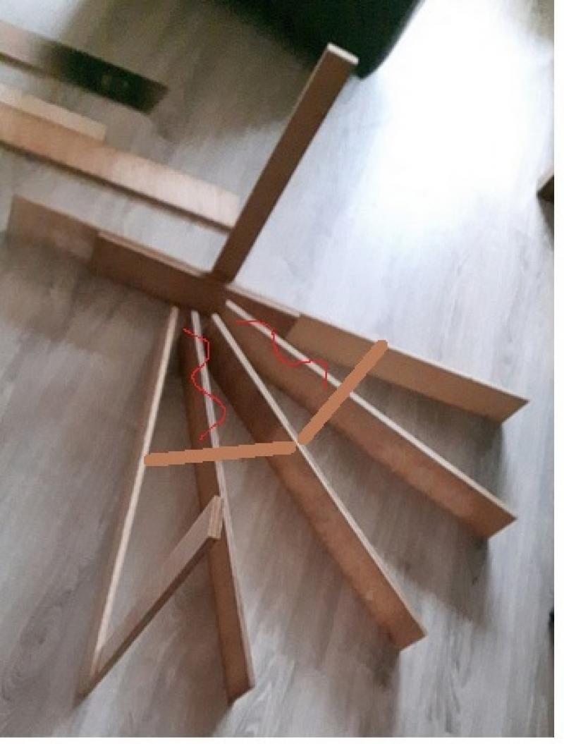

Als je nu tussen 2 schotten een dwarsschot zet, hoef je niet alle schotten vanuit het midden te laten beginnen. Niet dat het aan hout veel uit maakt, wel aan de constructie in het centrum:
Gr, Bert

Normaal bouw ik met de door mij zo geliefde U'tjes maar hier is dat wat lastiger. En er lag een stapel van dit hout uit een vorig niet gestart baantje en dan kijk ik eerst of dat bruikbaar is. Hout is duur en als er een stapel ongebruikt blijft liggen vind ik ook jammer, zeker als het nieuw en ongebruikt is.
@Bert (="Bello"): dank je en inderdaad is die baan in N spoor. Het geeft net een mooiere vloeiende lijn op die grootte. Ik kom zover niet met de bouwwijze die ik voor ogen heb. Een grotere boog betekent bv niet 2 maar 4 delen baan en die krijg ik niet meer in de voiture
@Bert (= van Gelder): dank je, maar dit was even puur als voorbeeld. Mijn idee was en is om in het midden boven en onder een soort montageplaat te laten verzinken in de dragers en afhankelijk van de stabiliteit kan dat verderop nog verstevigd worden op de door jou getoonde manier. Eerst daar nog maar eens een tekening van maken (wat ik normaal nooit doe maar nu wel raadzaam vind).

Kleine update over de bouwwijze, hopelijk duidelijk:
hillout11
by
Ronald-45
, on Flickr
hillout12
by
Ronald-45
, on Flickr
hillout13
by
Ronald-45
, on Flickr
Later!
