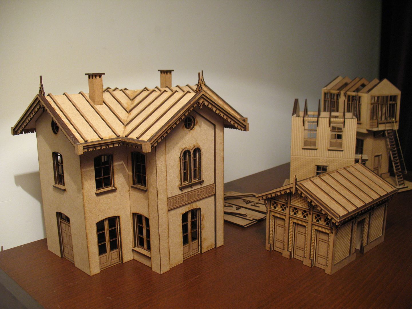

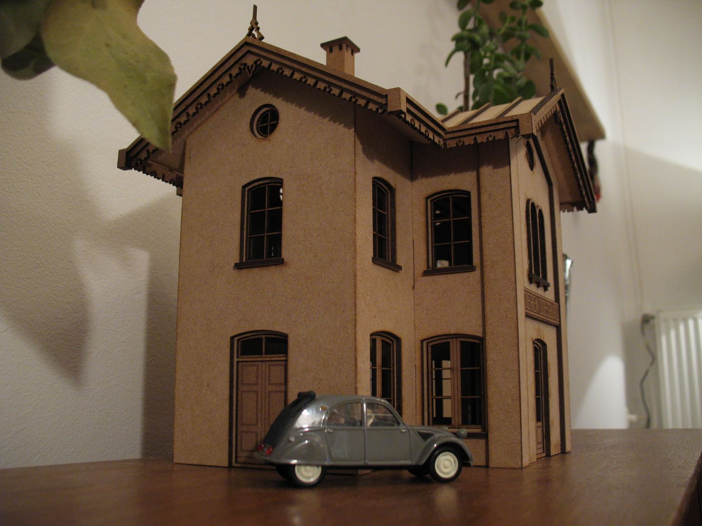

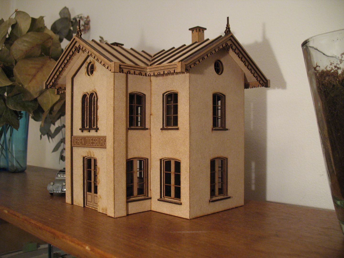

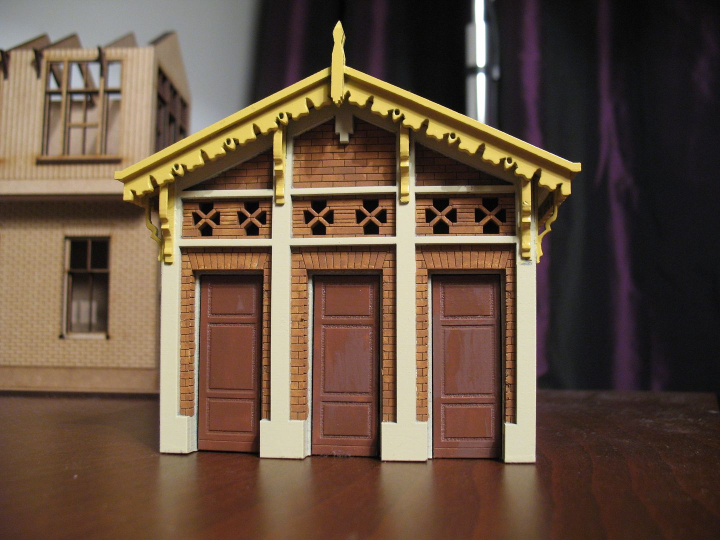

Omdat ik nog niet genoeg te doen heb, ben ik maar begonnen met de gebouwtjes van Dieren-Doesburg.
Dieren had een standaard waterstaat station 5e klas bouwjaar 1862, later 2 keer verbouwd en uitgebreid en in 1944 gebombardeerd.
Voor het modelletje heb ik de eerste variant gekozen nog zonder uitbreiding, maar wel met de latere type ramen, omdat ik dat zelf mooier vind.

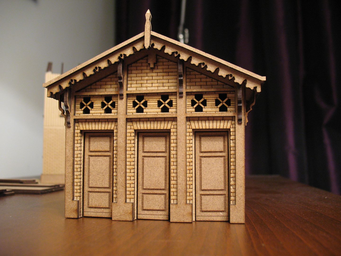

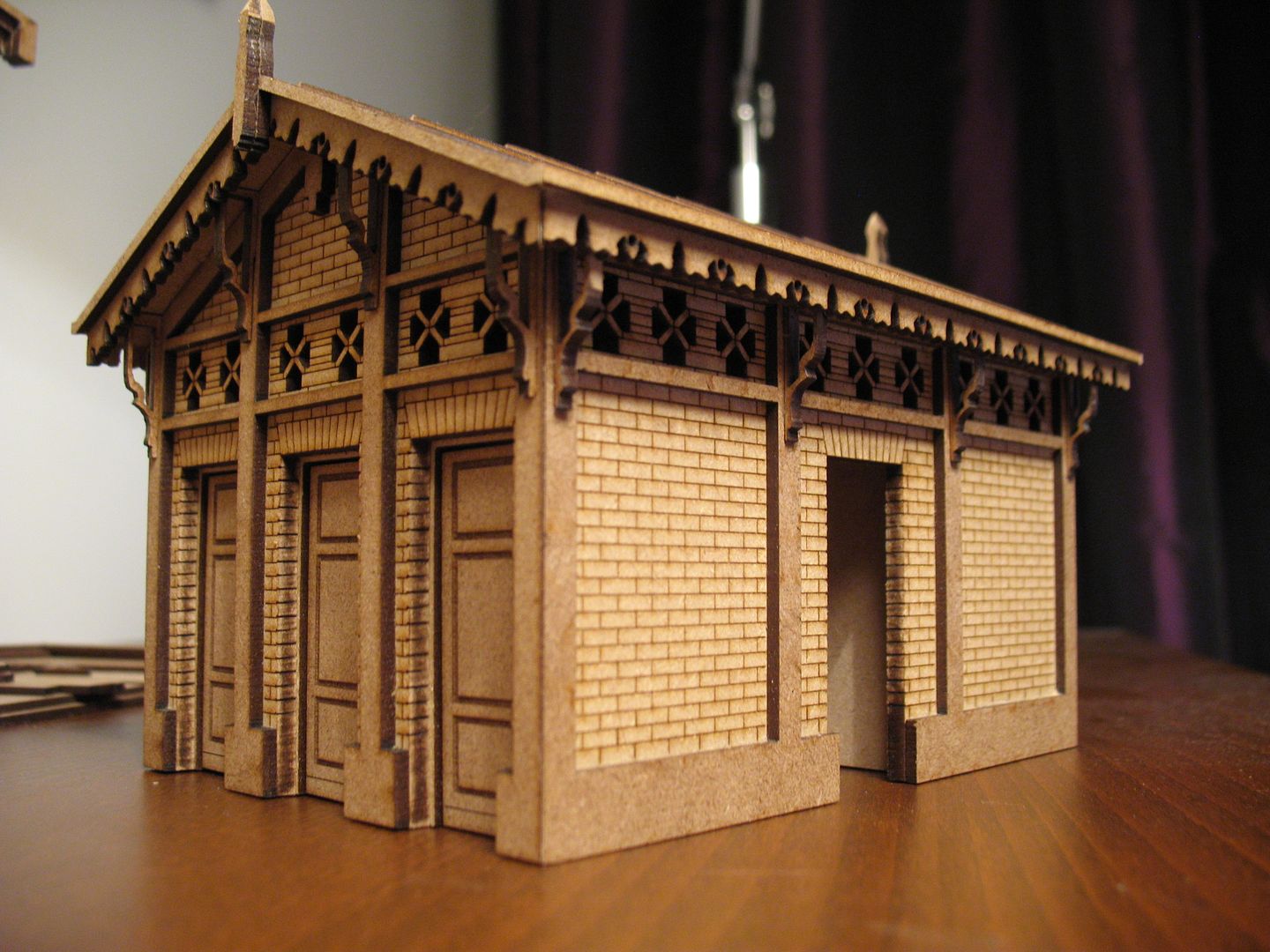

Naast het station stond de retirade van hetzelfde bouwjaar:

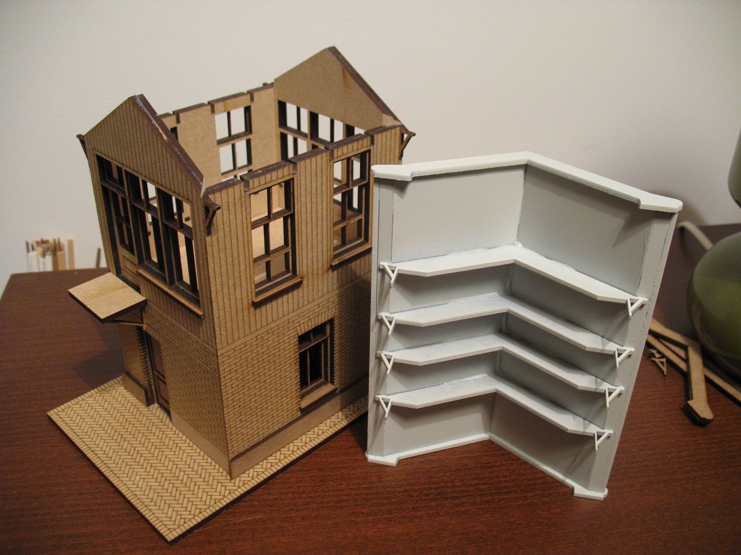

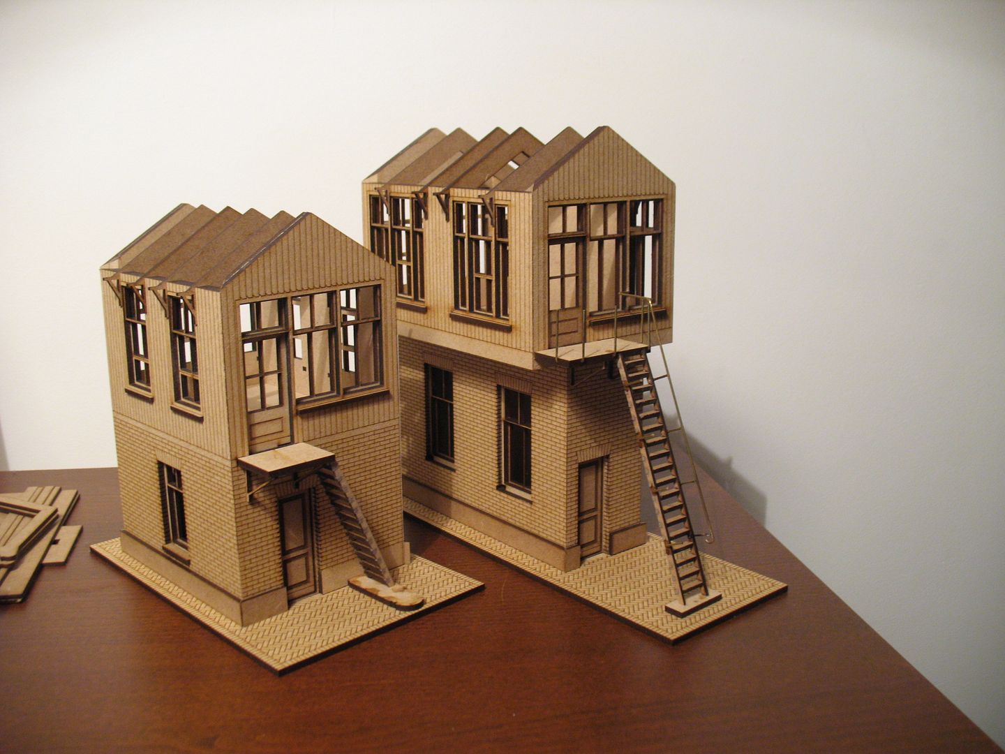

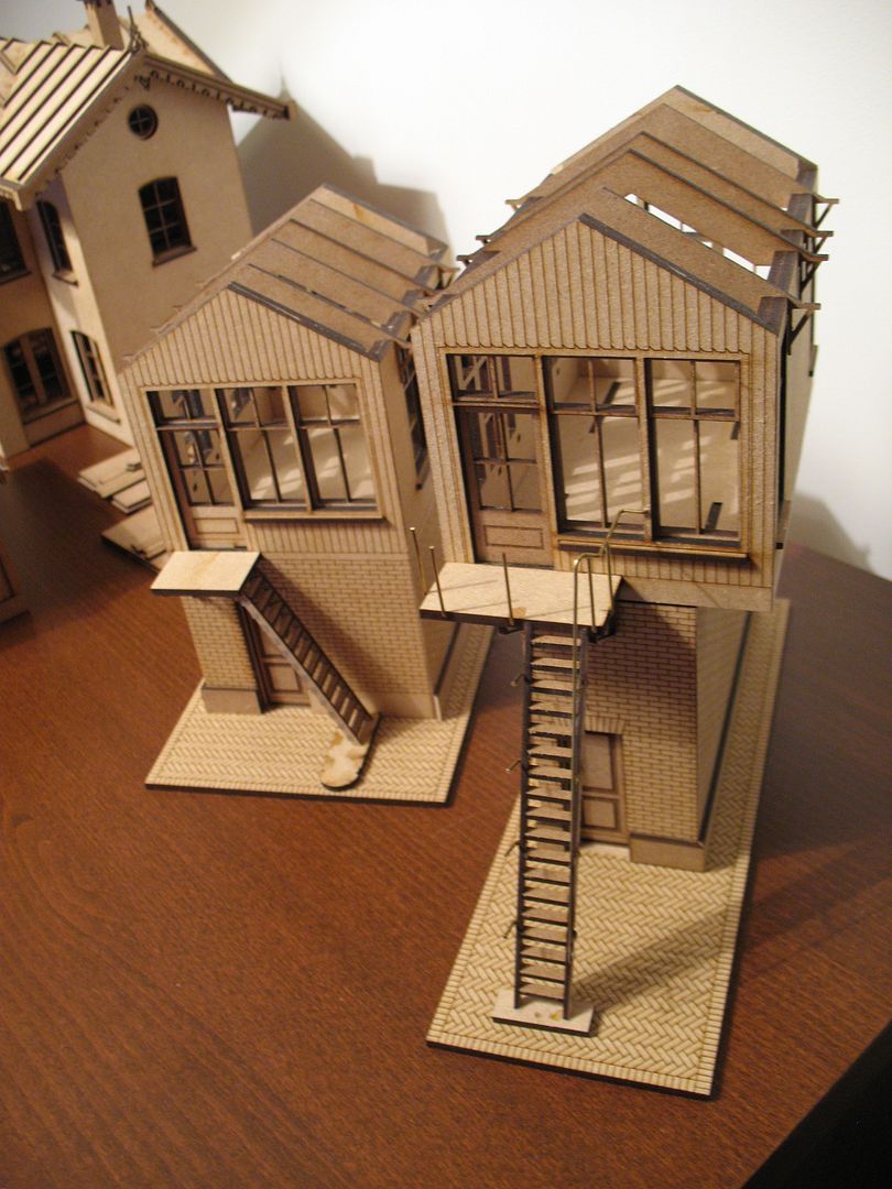

Van een latere bouw datum zijn de posten T en I. Nog deels los in elkaar geschoven, maar het geeft al een redelijk beeld.
En het setje bij elkaar
Ik bouw hier voorlopig geen modules of baan bij, het is puur voor de leuk in de kast.
Okke
« Laatst bewerkt op: 14 December 2015, 20:30:34 door Okke »

Maar dan ook erg leuk Okke!
Knap werk!
En wat is dat alweer lang geleden: Dieren-Doesburg.....
met groet, Jan

Mooi! (y)  Het oude station voor het "eiland"-stationsgebouw (y) Post T stond volgens mij bij de overweg aan de Harderwijkerweg en de andere durf ik zo even niet te zeggen.... Zal wel bij de Wilhelminaweg zijn of bij de splitsing van de lijn naar Apeldoorn zijn....
Ga je nog de stationsoverkapping maken?  ::)
Groeten Ronald.

Dag Ronald,
Om je even een beeld te geven qua dimensies, het middenperron met de originele overkapping op volle lengte (de helft is nu niet meer aanwezig), omgerekend in spoor 0: 4,85 meter en het complete middenperron perron wat nog wat eronderuit steekt: 6,36 meter.
Mede daarom zit dat er voorlopig nog even niet in.
Okke

Ja, zoveel ruimte is wel nodig inderdaad. Dat de helft er niet meer is, weet ik :) Maar een deel van de constructie, is dan nog wel mogelijk ;)  ;D Het blijft mooi werk deze bouwwerken. Ben benieuwd als ze geschilderd zijn.
Groet Ronald.

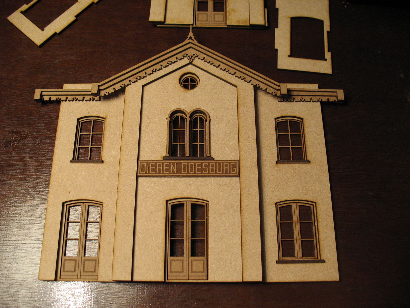

Ik kreeg verschillende pm's met de vraag waar deze gebouwtjes te krijgen zijn:
Ik heb dit gewoon zelf uitgetekend. Tegenwoordig kun je vrij simpel via http://www.hetutrechtsarchief.nl/spoorwegen aan tekeningen komen van emplacementen en bebouwing etc. Alle tekeningen heb ik omgeschaald naar 1:45 en uitgetekend naar de dikten van de te krijgen materialen en hoe de boel zo makkelijk mogelijk samen te bouwen is.
Tijdens mijn studie periode had ik zelf ook al redelijk wat dingen gelaserd en daardoor al wat ervaring opgedaan. Nu heb ik dit laten laseren bij https://www.laserbeest.nl/. Er zijn natuurlijk verschillende bedrijven waar dit kan tegenwoordig, maar tot nu toe is de service uitstekend alsmede de snelheid van leveren.
En wat ook haast onmisbaar is, een tafelschuurmachine, om zo vrijwel alle graden naadloze hoeken te maken waardoor je baksteen motief netjes doorloopt bijvoorbeeld. https://www.kruis.nl/electrisch/proxxon-modelbouw/schuurmachine/proxxon-schotelschuurmachine-tsg-250-e
Okke
« Laatst bewerkt op: 17 December 2015, 21:44:33 door Okke »

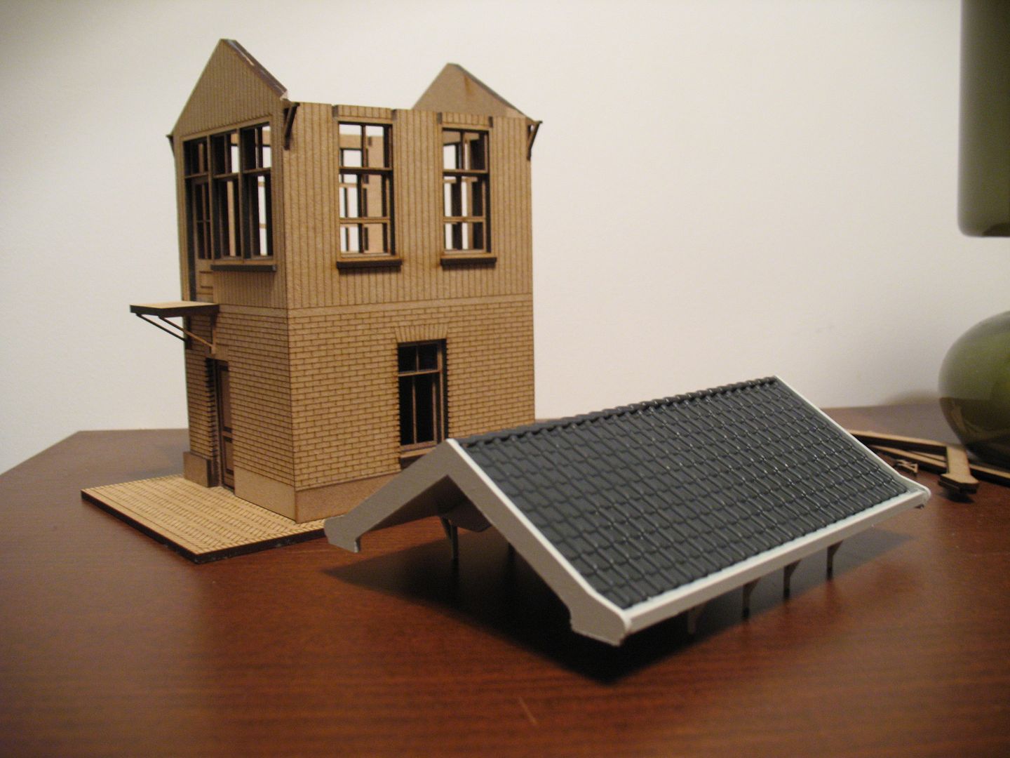

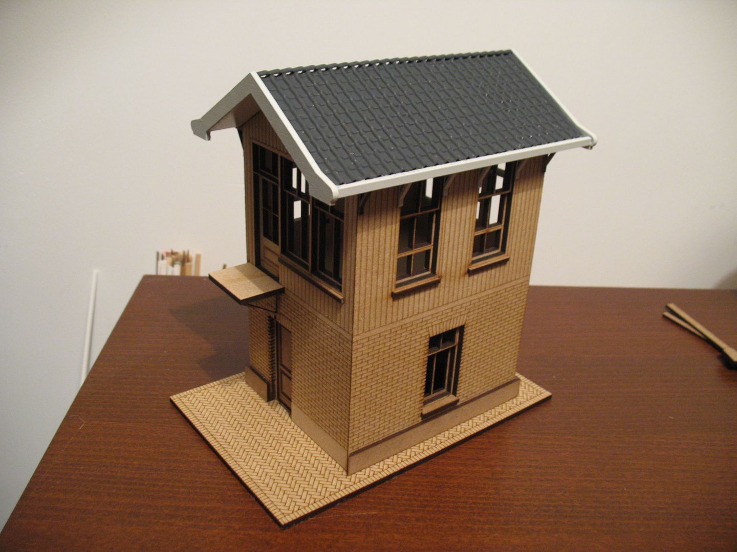

En weer een klein stukje verder gekomen met post I. Het dak is redelijk ver op weg en reeds gespoten. Het blijft demontabel en schuift als het ware met zijn dakspanten in de uitsparingen van de zijmuren.

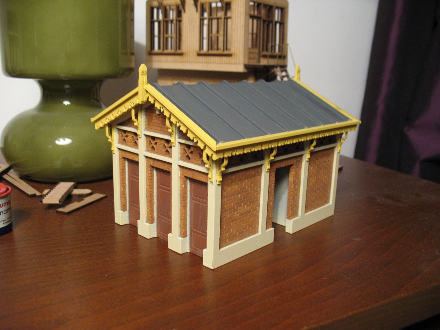

Ik heb de retirade op kleur gebracht.
Als ik nu terugkijk zou ik hem anders gemaakt hebben, meer in lijn zoals het seinhuis met demontabel dak. Nu is bij dit gebouwtje alles verlijmd voor de stevigheid, maar met het verven van het geheel was dit daardoor nogal een kriem om alle hoeken goed te bereiken.
Okke
