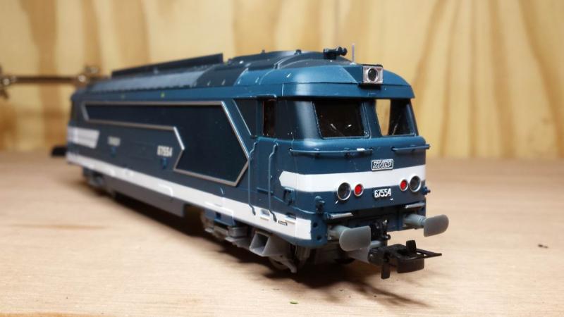

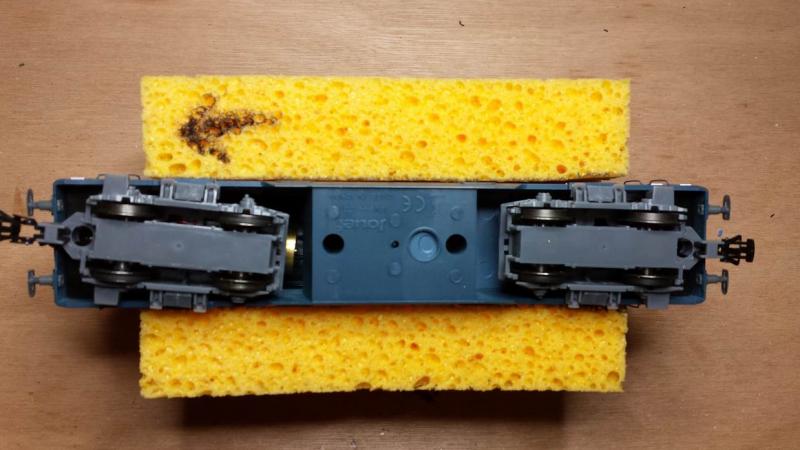

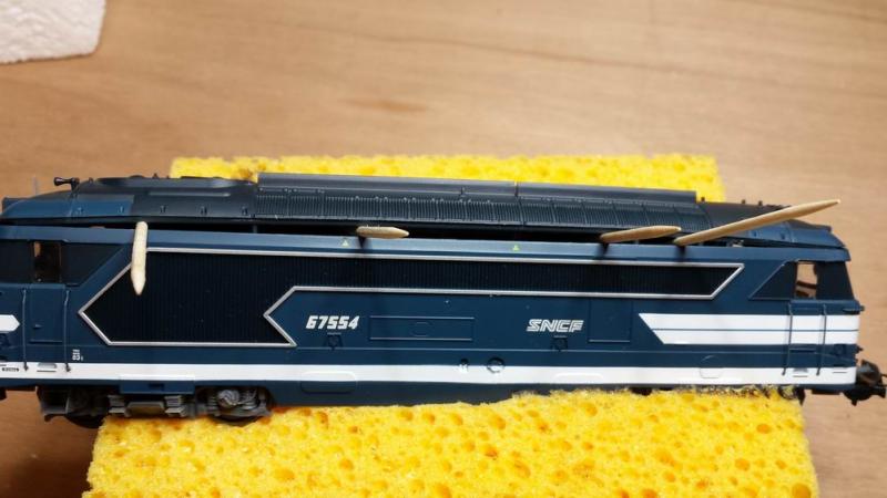

Ik heb recent een ongebruikte Hornby-Jouef SNCF 67554 gekocht die ik wil ombouwen naar digitaal. Maar ik geen idee hoe ik die open krijg. Midden onder zitten 2 diepliggende kruisschroeven. Dus je verwacht dat die dan los moet draaien. Alleen, dan gebeurt er verder niets. Wellicht zit het dak op de zijkant geklemd maar omdat dit een nog puntgaaf model is, durf ik er niet zomaar een schroevendraaier tussen te zetten.
Op de zijkant staan tegen de dakrand aan wel 2 kleine gele pijltjes.
Weet iemand hoe je dit model open krijgt?
Groet Freek

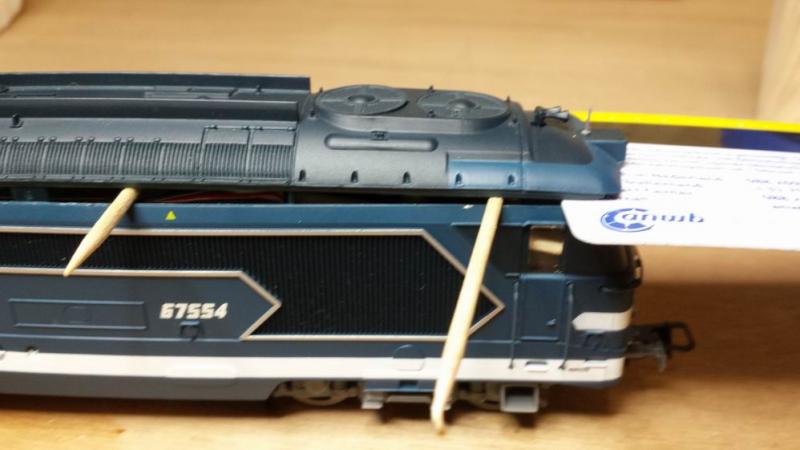

Ik ken dit model niet, maar bij de meeste merken is het gebruikelijk dat de kap met nokken aan de zijkant op het chassis zit geklemd.
Ik zou daar inderdaad niet met een schroevendraaier tussen wurmen.
Gebruik je voor dit doel coctailprikkers dan zal je geen schade aanrichten.
In de meeste gevallen gebruik ik daarvoor aan beide zijden twee prikkers.
succes, Gerrit

Freek, zitten er in die twee gaten niet gewoon twee schroeven?
Joueff zet bij wel meer modellen de kap zo vast. Die twee gele pijltjes
horen erop. Is net als in 1:1, daar zitten ze ook op die plek.
Mvh Steef

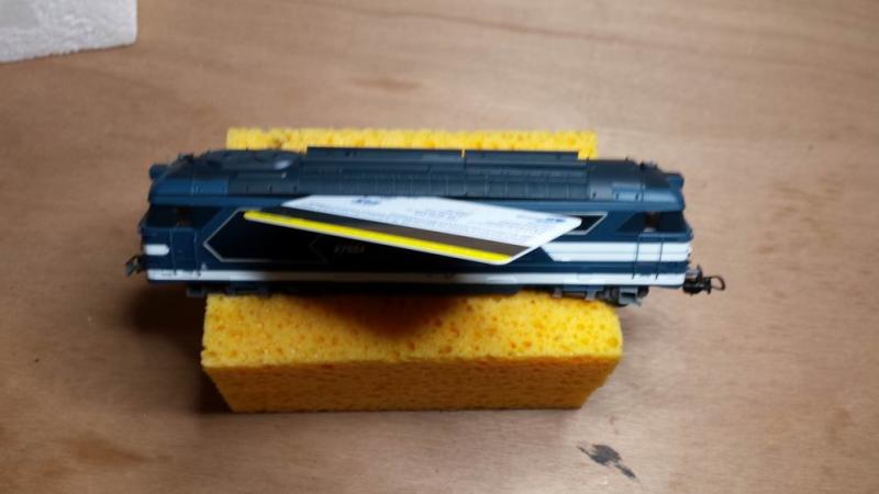

@Steef: ja, in die gaten zitten schroeven. Maar als ik die er uit draai, gebeurt er niets. Ik zie wel een vage lijn tussen dak en zijkant. Zijkant en onderkant zijn een geheel.
Ik zal morgen eens met prikkers proberen.
Groet Freek

Sateh- of cocktailprikkers - onmisbaar gereedschap voor elke zichzelf respecterende modeltreinspoorder
gr, Diederik
https://youtube.com/user/limosalimosa
T.Spat
Berichten: 2971
Re: Openen Hornby-Jouef SNCF 67554
12 December 2015, 21:43:58 »
En als extra hulpje een of andere supermarkt-spaarkaart,
of een andere plasticcard

Dat laatste schema helpt mij niet veel verder want onderkant en zijkanten zijn aan elkaar gegoten.
Ik kan onder de rand van de bovenkant wel prikkers steken maar het dak blijft vastzitten aan de voor- en achterkant.
Zie de laatste foto; de kaart krijg ik niet verder naar binnen gestoken maar hoe ik ook kijk, ik kan niet zien wat daar zit; iig geen schroeven. Het zou wel iets met de raampjes te maken kunnen hebben. Heb ik ook al geprobeerd met prikkers naar binnen te duwen maar die breken dan alleen maar af.
Correctie: die raampjes hebben er niets mee te maken. Ik kan de kaart gewoon onder de dakrand steken ook onder de raampjes. Er zit alleen in het midden iets dat het dak vasthoudt. Ik heb al veel kracht gezet met de kaart zonder resultaat.

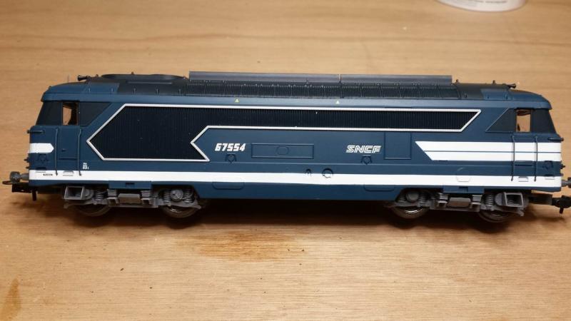

Hier hebben ze een BB67000 open gekregen:
http://forum.e-train.fr/viewtopic.php?f=2&t=24205
De poster heeft exact hetzelfde probleem als freekvo.
Er wordt o.a. geantwoord dat er een paar verschillende varianten zijn.
Bij de beschreven variant zitten er 2 minuscule schroefjes onder de claxons en na het losdraaien van deze schroefjes + die onderaan het chassis kon het dak eraf.
Hopelijk helpt dit.
Leen.
P.S. hier hebben ze BB 67554 met de 2 kleine schroefjes onder de toeters open gekregen:
http://reseaudegerard.over-blog.fr/2014/05/photos-du-8-mai-2014-encore-une-la-bb-67554.html

Een schroefje onder de claxon.... Dat bedenk je toch niet? Ik heb nog wel gedacht dat de claxons zelf een schroefje waren maar ik durfde er niet aan te zitten, bang dat ze zouden afbreken.
Maar het is exact de plek waar het dak bij mij niet los wil komen dus dat zal ik dan ook wel hebben.
Bedankt voor het meezoeken!! Ik had zelf al op Franse sites gezocht maar dit had ik nooit gevonden.

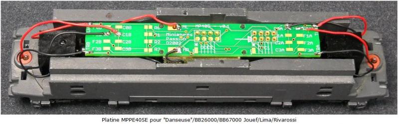

En digitaal voorbereid? Impulsief als ik ben, heb ik daarvoor al een 'platine' besteld:
Die is zo te zien voor een ander model bedoeld en gaat niet passen, vrees ik. Afijn, dan wordt het gewoon de draden rechtstreeks aan elkaar solderen, wat ik bij de meeste van mijn locs heb moeten doen.
Inbouwen van verlichting wordt ook nog leuk, maar overal is wel een oplossing voor te vinden
