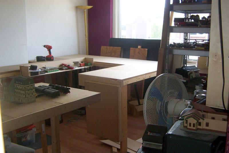

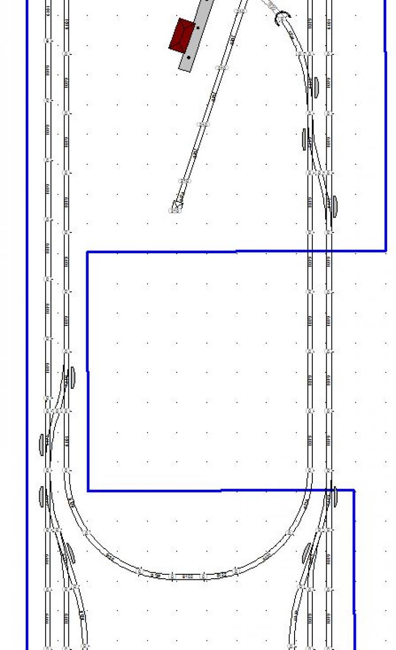

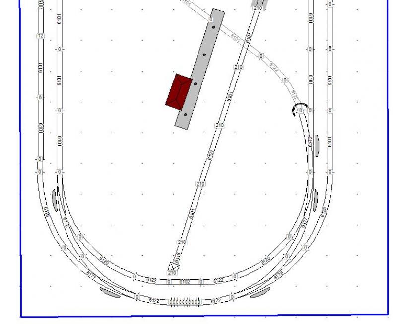

Het linkerdeel van mijn baanplan La Domaine Convexe ziet er momenteel als volgt uit:
In het echt is dat dan:
Het meest linker spoor is een heling die begint waar het rechte stuk begint.

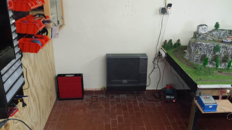

Mijn idee is om de twee linker- en rechtersporen door te trekken en aan de andere kant van mijn treinruimte een nieuw plan te maken (vooral om meer opstelsporen te krijgen). Het probleem is dat in het stuk dat ik moet overbruggen een gevelkachel staat waar ik wel bij moet kunnen komen (zonder elke keer ergens onderdoor te moeten kruipen).
Aan de muurkant achter is het geen probleem; daar kan ik met een breedte van 20 cm (diepte kachel) wel 2 sporen kwijt.
De ruimte tussen de huidige treintafel en de wand aan de linkerkant is 147 cm. Dat lijkt mij te lang om aan de voorkant ook iets van 20 cm breed te maken (en dan ook nog met een opklapbaar stuk. Tussen de linkerwand en kachel zit 70 cm, als ik daar een vaste plaat maak, moet ik nog steeds 77 cm 'zwevend' en opklapbaar overbruggen.

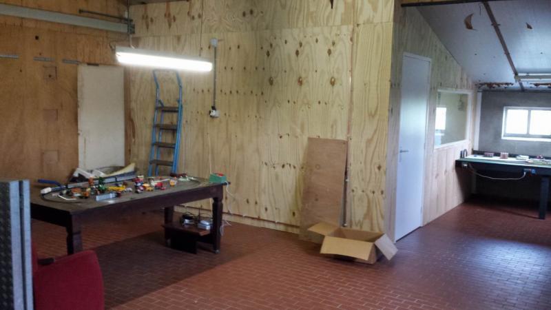

Uiteindelijk is het de bedoeling om iets dergelijks te gaan maken:
Ik wil geen grote gaten in die linkerwand want aan de andere kant zit een onverwarmd deel van de schuur, zie hieronder.
NB De nieuwe sporen komen uit de wand in de hoek waar nu de blauwe trap staat.
Ik heb al diverse plannen gemaakt; ook met alleen maar 2 sporen boven de kachel. Maar dan loop ik al snel tegen een keerlus aan en dat wil ik niet.
Heeft iemand nog goede ideeën en dan met name voor de overbrugging en het opklapbare deel?
Groet Freek

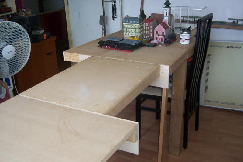

Als dat ook geen optie is dan zou je nog een plank met schanieren kunnen maken als er geen landschap op komt
Laat dan de plank op balkjes rusten met 1 opklappoot en je bent aan de overkant  ::)
Met mijn oude baan hat ik dit Misschien ook nog een oplossing
De doorloop was rond de 50 cm
« Laatst bewerkt op: 12 December 2015, 18:43:54 door stoomtreinen gek. Reden: foto\'s moesten nog bij gevoegt worden »

Hoeveel ruimte zit er tussen de baan en de kachel?  ??? Als ik zo de foto zie, is dat vrij weinig.
Hou je er rekening mee dat een gaskachel behoorlijk warm wordt, veel heter dan een gewone radiator? Wellicht even de handleiding van de kachel checken op voorschriften over objecten / beperkingen erboven.
Ik denk dat verplaatsen een betere optie zou zijn, maar ik begrijp dat dat niet kan?

Hmmm.... op zich heb je wel een goed punt. Er zit 10 cm tussen bovenkant kachel en bovenkant baan. Dat is idd niet zoveel. Maar Het stuk voor de kachel blijft open, dus ik kan ook aan de achterkant (boven de kachel) ook een metalen kabelgoot gaan gebruiken. Als ik die 12 cm breed neem (net genoeg voor 2 sporen), hou ik tussen de muur en de kabelgoot een ruimte van 5 cm over; de voorkant van de kachel steek dan nog 3 cm onder die kabelgoot uit. Er is dan genoeg ruimte voor de warmte om weg te kunnen. Hooguit smelt dan de bedding van mijn FM profirails weg maar ik denk niet dat dat zo'n vaart zal lopen.

Wanneer je de baan over de kachel laat lopen , hou er rekening mee dat die erg warm kan zijn als hij aanstaat. Maak aan de onderzijden van de constructie een isolatieplaat ( vroeger asbest , Maar ja dat kan niet meer) van bv. Fermacell. Dat voorkomt wegsmelten van de rails later.
