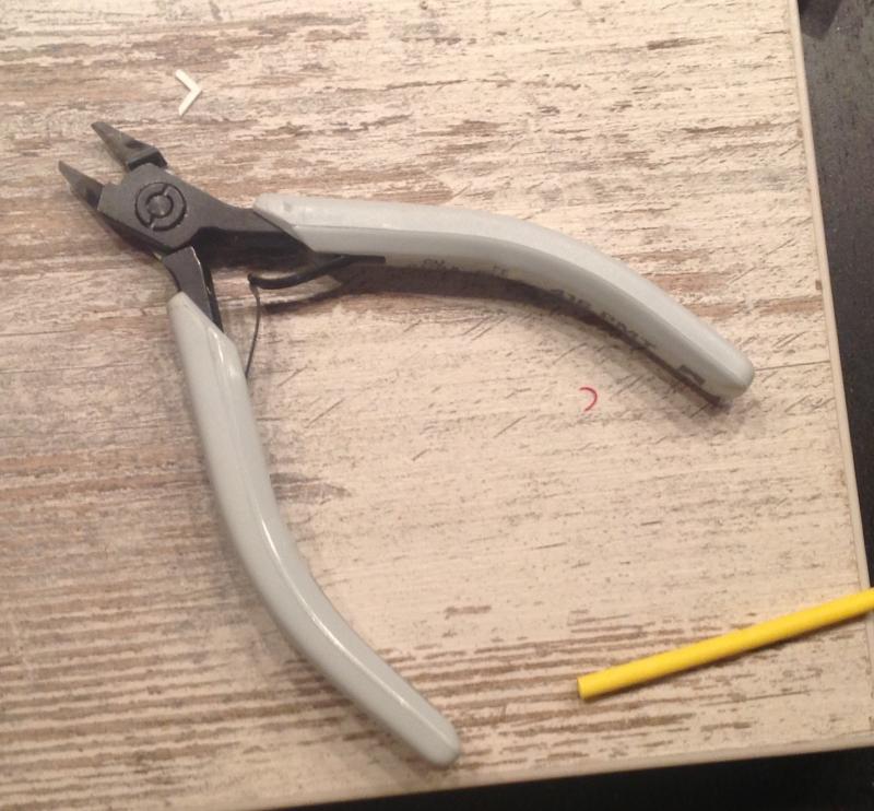

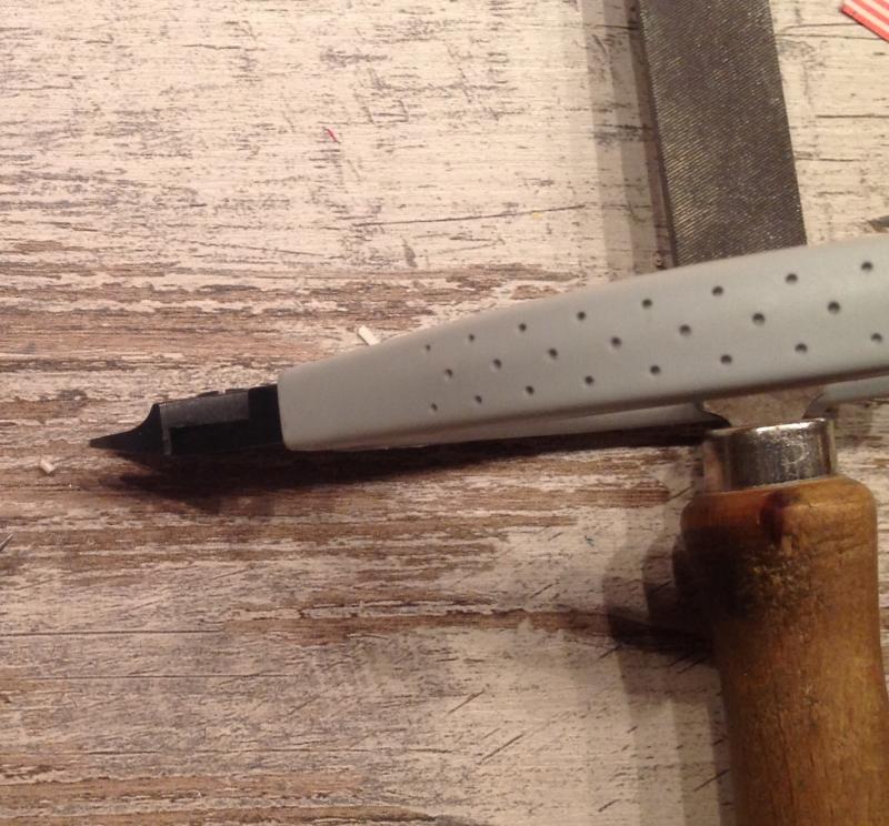

Ik gebruik een gewoon breekmesje, maar ook een heel fijn tangetje.
Waar ik zeer voorzichtig mee moet zijn, want deze is van de mrs. En
ik knijp die dingen zo aan gort. Ze zijn niet goedkoop.
Je kunt haar morgen vragen welk merk.
Mvh Steef
