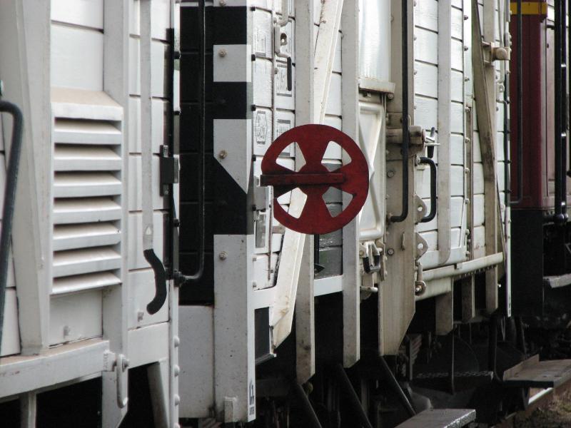

Dag Steef,
Een vraagje van mij: ik ben nog steeds op zoek naar Deense sluitseinen. Je hebt er die wel erg ingewikkeld zijn en er uitzien als een soort "kaars". Maar er zijn ook veel eenvoudiger Deense sluitseinen in de vorm van een rode schijf met uitgestanste gaten. Ik heb er wel eens aan gedacht om de helft van drukknopen (en dan het gedeelte met het "putje") er voor te gebruiken., maar die zijn meestal nogal dik.  Maar wellicht levert die firma Real Modell dergelijke sluitseinen wel?
Ik ben benieuwd wat je me te melden hebt.

Dat had ik al gedaan Ronald (Google staat voor niets!), maar aangezien Steef naar mij al veel eerder gebleken was een groot  "kenner" is van het Deense "spoorweglandschap" komt hij wellicht nog met andere suggesties, en misschien zelfs wel voor een methode van  "eigenbouw"!

« Reactie #3 Gepost op: 06 December 2015, 14:08:25 »
Rob, ik kom er later op terug. Moet even goed zoeken voor je.
Het is er geloof ik wel, en het maken zou ook wel kunnen van
messing blik en een vaste hand. Je bedoeld i.i.g deze..
Mvh Steef

Inderdaad Steef,
dat bedoel ik.
Let wel: ik zou best bereid zijn om zoiets zelf te knutselen, maar een klein rond schijfje ook nog eens van 4 gelijke gaten te voorzien is een bijna onmogelijke opgave. Zoiets moet je stansen dacht ik zo. Ik heb wel eens gedacht aan soortgelijke schijfjes als onderdeeltjes van de zegekar die op de Brandenburger Tor (tot schrik van Putin) nu weer naar het Oosten gericht is....
Ik ben heel benieuwd of je nog op het spoor komt van een adresje waar ik dergelijke Deense sluitseinen zou kunnen bestellen.
Overigens terzijde: aangezien bij de DSB die sluitseinen "zo lekker uitsteken" aangezien ze in principe aan de zijkanten van de wagens en rijtuigen worden aangebracht moet je nog opletten dat ze op de modelbaan niet "buiten profiel" belanden.....
Wellicht een idee om ze te laten etsen of 3D printen ?!

Elke suggestie is bij mij welkom, dus dank daarvoor. En met name geëtste onderdeeltjes zijn duurzaam. Wel merk ik op dat ik op het gebied van etsen een "vreemdeling in Jeruzalem ben". Deze antieke uitdrukking vind ik wel passen in de kersttijd om te zeggen dat ik geen idee heb wie dat goed kan en ook wil doen zelfs als hij ervoor betaald wordt  ;D
3D vraag ik me af. Op schaal 1:87 zijn die sluitseintjes niet alleen erg klein, maar ook nog eens fliederdun. Gelet op de rauwe krachten die optreden bij intensieve modelbaanexploitatie (en daar heb ik een langdurige ervaring mee)  moeten met name uitsteeksels opvallend stevig zijn. Het mag eventueel buigen (dat buigen we zo nodig dan wel weer voorzichtigjes  terug) , maar niet breken.

Rob, wacht nog maar even. Volgens mij kan ik ze zelf wel maken.
3D printen word geen donder, alleen messingblik is geschikt.

Ik heb goede ervaringen gezien van http://www.0mobau.de.
Hij biedt zijn ets-mogelijkheden aan obv tekeningen die je aanlevert maar ook obv foto's of schetsen waarvan hij dan een tekening maakt zodat hij ze kan etsen.
Meer info kun je vinden op zijn site onder "Lohnätzarbeiten" maar voor concrete info kun je hem het beste even een email sturen.

Kan je dat nu met een laser cutter laten uitsnijden?

Ik wil wel een poging wagen met etsen hoor ;)
Het resultaat is weliswaar niet zo perfect als een foto-gevoelige ets, (ik gebruik toner-transfer) maar dan krijg je een idee.
Dan moet je me alleen vertellen wat de dikte van het materiaal moet zijn én de afmetingen van zo'n ding ;)
