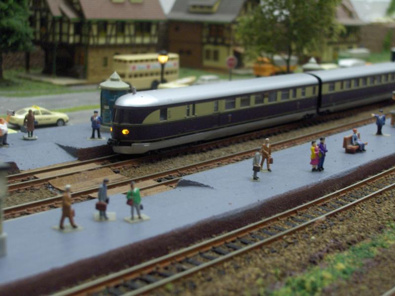

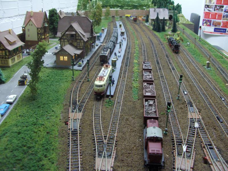

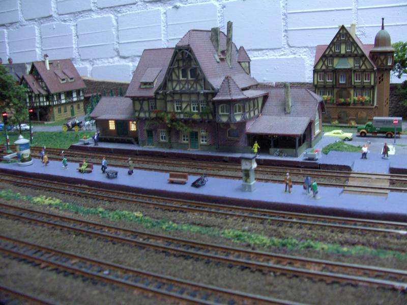

Hoi reinder kijk hieronder maar eens. ( klikbaar)
Overzicht van mijn kopstation. ( klikbaar)
Een bijna leeg station
( klikbaar)
Groetjes marco

ontzettend gaaf
Groetjes Bruce

Mooi, heel mooi! Lekker ruim opgezet en niet volgepropt, spreekt me erg aan!
Ga zo door!

Marco,complimenten voor jou.
Dat ziet er super goed uit.
En ik heb hier weer eens een iedee opgedaan voor mijn baan.
En dat is een erg leuk iedee.
Zo,n kopspoor waar de 103 staat te uit te rusten.
Dat ga ik ook eens aanleggen.
Sucses met jou n spoorbaan.
Martin.

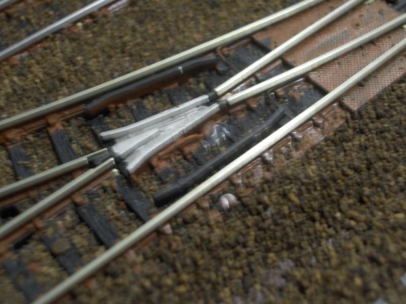

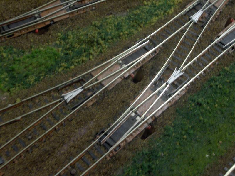

Onlangs heb ik mijn minitrix wissels met plastic hartstuk zelf stroomgeleidend gemaakt door middel van geleidende lak van busch.
Ik heb een klein gaatje geboord naast het hartstuk.
Hier heb ik een draad doorheengestoken en gelijmt tegen het plastic hartstuk, zorg ervoor dat de blanke draad niet vol met lijm komt te zitten
Vervolgens het hartstuk en het stukje blanke draad geverfd met de geleidende lak van busch.
Zorg ervoor dat de lak de spoorstaven niet raakt want dan heb je kortsluiting.
Daarna het hartstuk aangesloten op de wisselmotor ( conrad )
Daarna de beide spoorstaven ook aangesloten op de wisselmotor.
Resultaat is een geleidend hartstuk voor een spotprijsje ( 9 euro voor de lak waar je wel 50 wissels geleidend mee kunt maken)
Al mijn loks rijden nu stapvoets over de hartstukken heen.
Groetjes marco

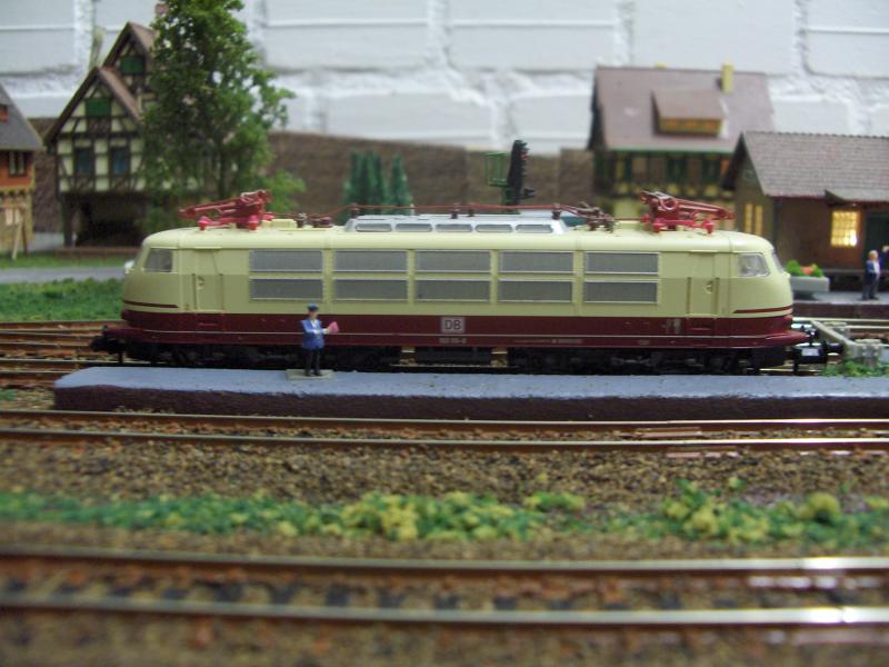

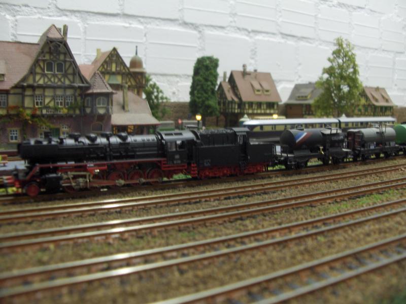

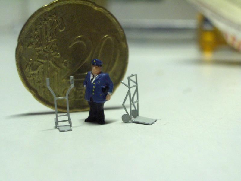

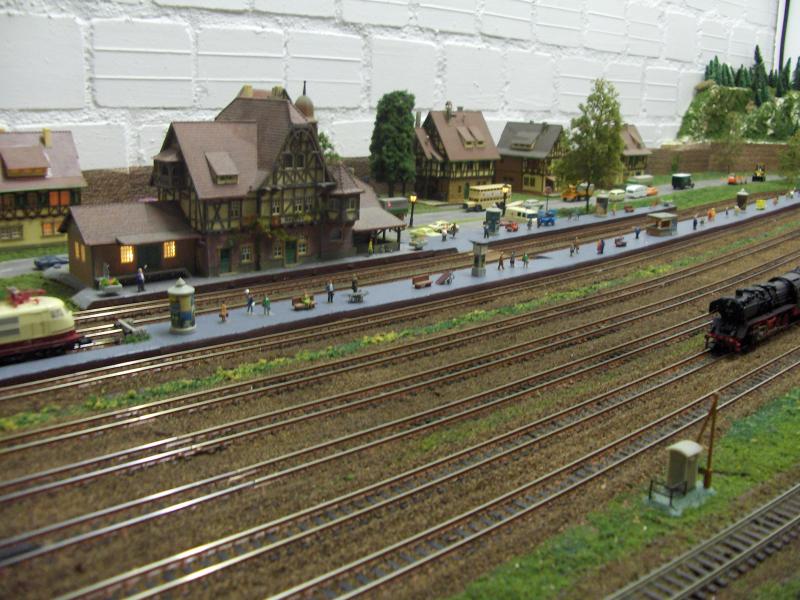

Ik heb nog een paar foto,s gevonden in de oude doos
Ik de buurt van de lokloods.
BR 103 met een wel heel trots personeelslid
Stationsgebouw
BR 52 met keteltrein
Steekwagentjes in spoor N
Groetjes marco

Prachtige baan met hele gave details.
Gr Chris

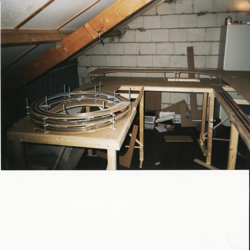

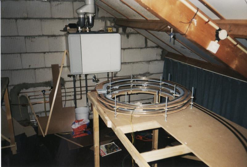

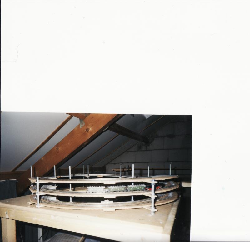

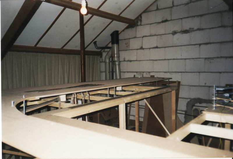

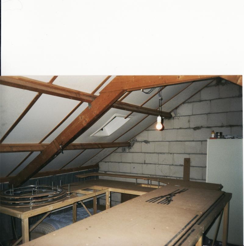

Ik heb nog wat oude foto,s gevonden van mijn baan uit de beginperiode.
We woonden toen nog in een ander huis de baan is in 4 stukken gebouwd zodat deze makkelijk mee kon verhuizen wat dus al in de planning lag.Deze "echte" foto,s zijn ingescand en niet super duidelijk dus.
De wisselstraat voor het kopstation.
De spiraal
Overzichtje
Groetjes marco

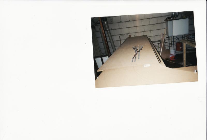

Hierbij nog enkele ingescande dus oude foto,s na de verhuizing
naar ons huidige woning.
Sorry voor de matige kwaliteit.
