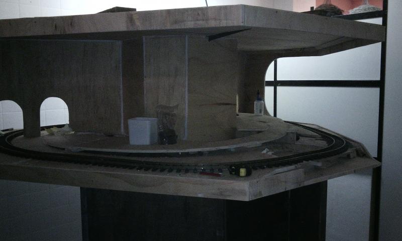

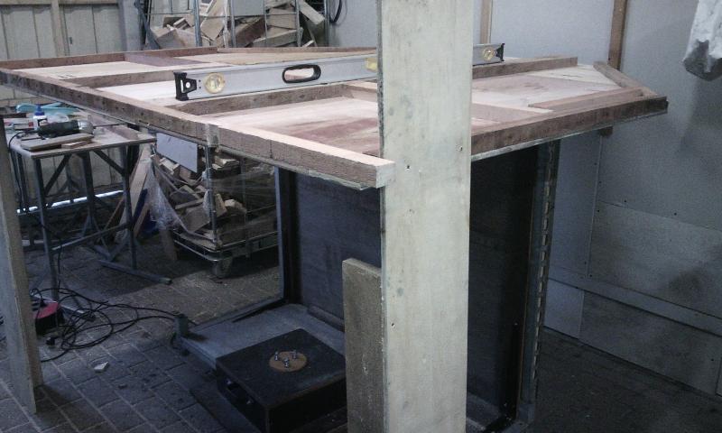

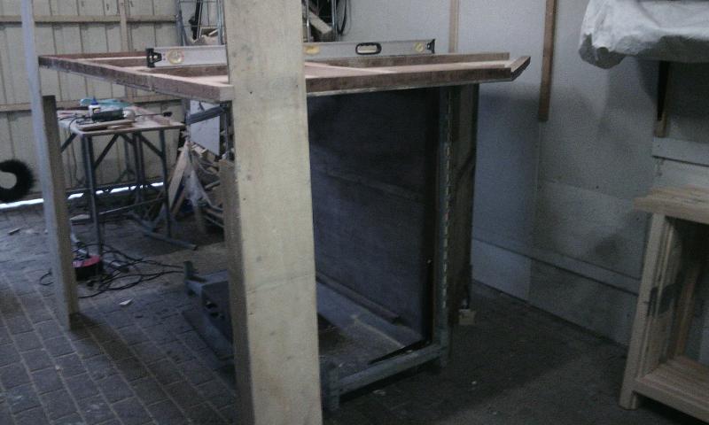

Een Start / proef van de opbouw .
omdat de maat van de baan 2 meter x 185 wordt , en dit nog niet echt hand baar zou zijn .
het idee , het geheel op een oude planten kar te bouwen .
zodat het baan blad op zijn zijkant kan .
dit met scharnier.
zo wordt de vervoer maat 2meter hoog = 185 + 15 cm wiel .
bij 2 meter lang
dit met een breedte van 70 a 75 cm
dus zou zo door elke deur doorgang kunnen
Het geheel wordt gebouwd van multiplex plaat uit de oude pellet verpakking ( eigenlijk afval dus )
Thinking Low budget
met een kwast tuin beits er over : geeft toch een aardig eind beeld .
Wordt vervolgt .
Groet Mark .

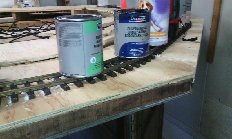

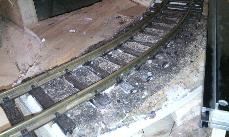

Natuurlijk ook even de eerste rail passen .
heb deze even met wat montage kit vast gezet .
een blikverf hout hem vast .
het spoor is zo groot , de tafel ligt meteen al een eind vol .
wordt vervolgd.
Groet mark .

Ruud B Dank voor je reactie en Tip.
en natuurlijk graag een foto .
altijd leuk om te zien .
moet zelf nog flink op zoek naar materiaal , en wat rail
maar is de bedoeling op rail en evt. popjes ? na , zowat alles zelf te gaan bouwen en verbouwen .
waarom de Rial in de kit .!
Nu Is het zo dat dit dus een idee opklap baan wordt , zoals beschreven i.v.m. vervoer en door de deur .
van daar ik vond / vind dat het allemaal wel goed vast moet zitten .
vandaar ik de rail in kit heb gedrukt.
veder vond ik het nog een voor deel dat het meteen al wat opvulling gaf .
want natuurlijk worden de rail ook nog in gebed .
even een klein proef stukje voor het idee .
lijm is nog niet droog en de rial is nog niet roestig gemaakt .
ook heb ik om de 3 rail draadjes aan de rail las gesoldeerd.
om er zeker van te zijn dat hij overal goed stroom krijgt .
natuurlijk ook een eerste proef rondje voor zover als er al rail is .
ondertussen heb ik ook nog een stuk boven kap / licht kap afgewerkt ,
en moet zeggen het kijkt niet onaardig, naar mijn idee
ben er zelf wel blij mee zo .
nu opzoek naar een emmer tuinbeits , deze was er helaas bij de action niet meer zomer artikel !
en alles lekker dik donker bruin in de beits , dan kijkt het ook heel weer ander.
reactie , tip opmerking hoor het graag
wordt vervolgt
groet mark

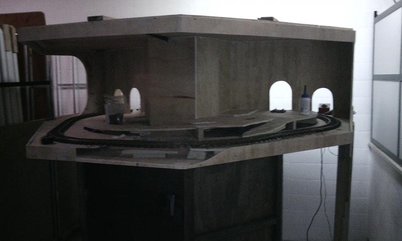

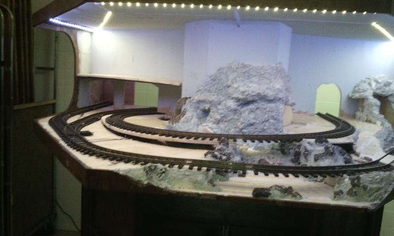

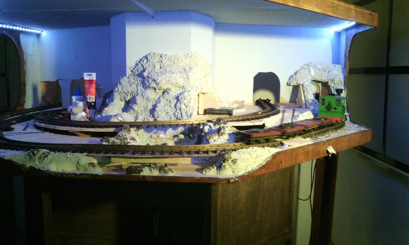

Update De Bouw .
Ik ben ondertussen al weer wat veder .
De tafel met boven licht is klaar
Veder al wat aan het land schap gedaan , heeft al wat vorm nu.
en een start gemaakt met de bouw van bebouwing
Ik wil als ik over de vormen van de behuizing wat uit ben .
Gaan plakken met papier strippen.
Vraag reactie ik hoor het graag
Wordt vervolgt .
Groet Mark.

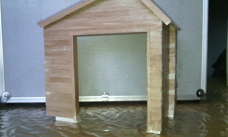

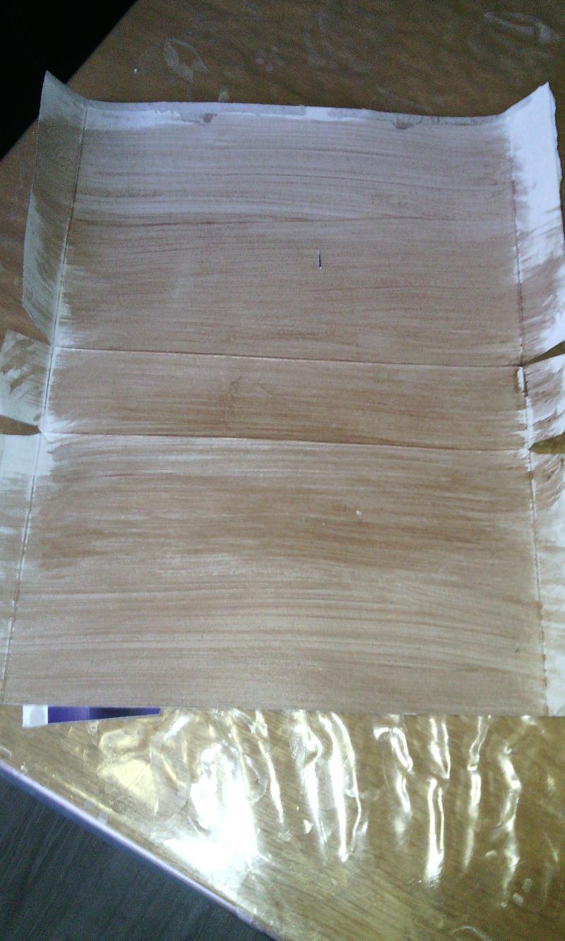

stukje voor het idee.
ik heb op dun karton met een grove kwast wat streep geverfd
dit met de tuinbeits die er nog was van de tafel bouw .
dan uit snijden in strookjes van ongeveer 1 cm.
en plakken
als dit nu nog wat veroudert wordt , golfjes schilderen deuren er in .
is het denk wel wat .??
tot zover .

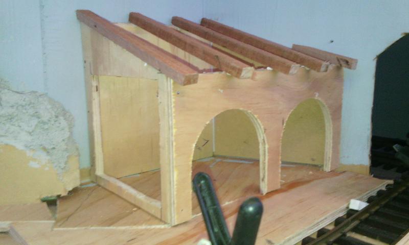

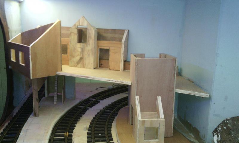

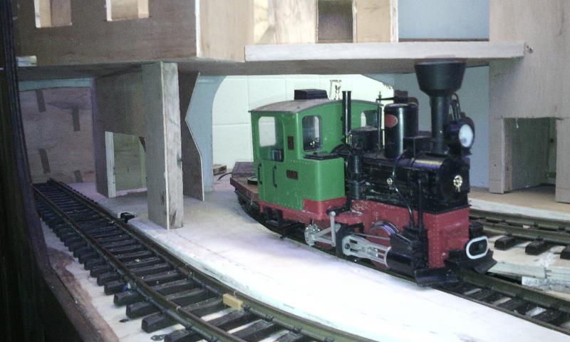

Ben ondertussen weer wat veder met de bebouwing .
en het krijgt zo al aardig het idee wat ik voor ogen had .
moet enkel zeggen dat je vaak een en ander weg moet laten wat het staat met deze schaal zo vol.
toch een beetje idee perron met laad en los spoor .
een boven straatje met trap naar het perron .
redelijk wat leuke hoekjes om te bouwen naar mijn idee.
wordt vervolgt
groet mark.

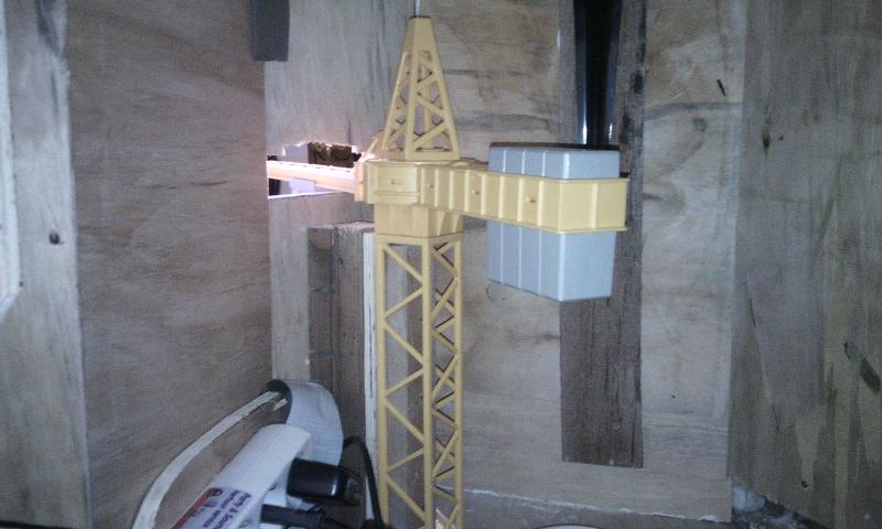

Vandaag even een stukje proef .!
Geen idee of het gaat lukken / iets wordt .
Maar heb een Oude Playmobil Hijskraan achter in gebouwd .
Dit met het idee om bij de Houtzagerij Boomstam te kunnen laden en lossen .
Moet nog eens goed kijken hoe ik het geheel ga verwerken .?
Denk zelf aan een idee Hout afdak er over bouwen ?
iemand idee .??
Wordt vervolgt
Groet Mark.

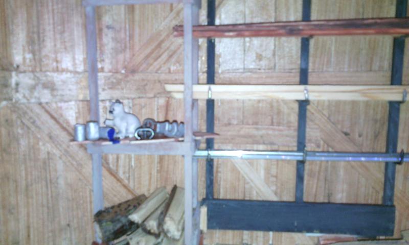

iemand idee .
bij laden en lossen van boomstam , doen ze dat eigenlijk met een idee van grijp klem .!
nu ben ik zelf aan klooien ,i.v.m. hoe dit te gaan doen met een klem ( laden en lossen )
en kom uit op het idee pellet lepels.
dat de stam op een balk licht en je er met de lepels onder schuift om op te tillen
ook op de wagon is dat makkelijk te doen .
is dat een stom idee , of zou dat er ook echt zijn .
ben aan zoeken op google maar kom er niet uit .
wie weet dat er iemand een idee tip of foto van heeft.
dan erg graag
groet mark.

30 December 2015, 11:10:59 »
leuk baantje word dit.
blijf dit volgen
@mark
bij jou idee is het gevaar dat de stammen van de lepels rollen heel groot.
als het geheel machinaal gelost moet worden zal het zo goed als zeker altijd met een houtklem gedaan worden.

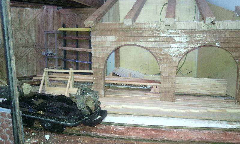

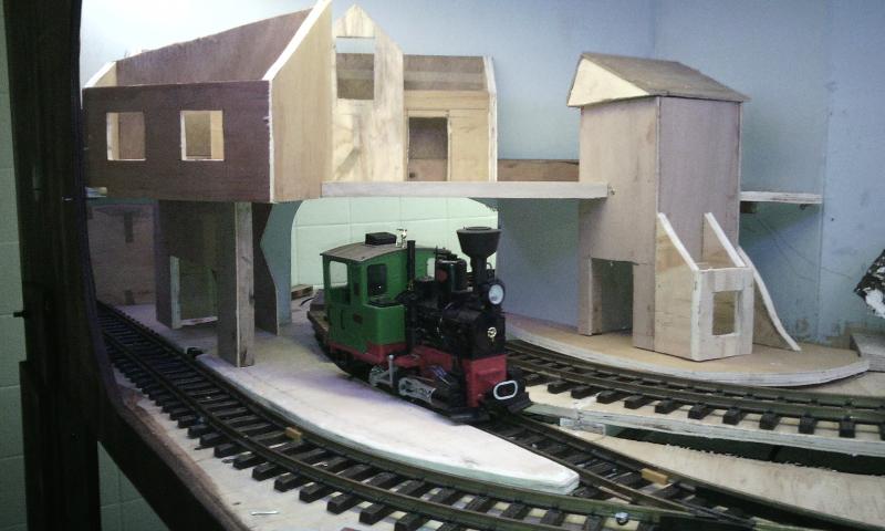

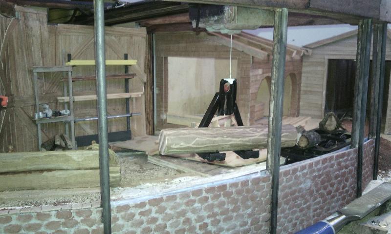

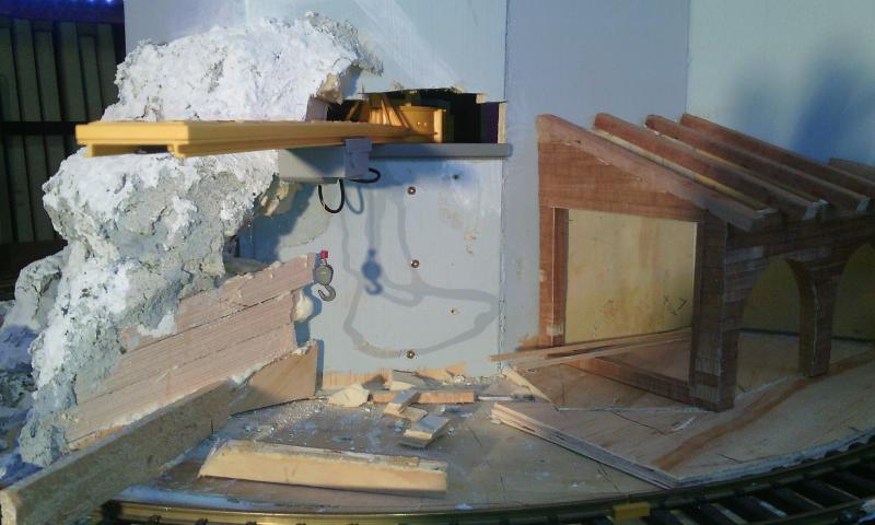

Het kan nog net .!
Als eerste Alle, een goed jaar gewenst met veel hobby plezier.
Ben zelf paar dagen weg geweest ,naar een nog denk ik vrij onbekend station plaatsje ( in Almelo )
Maar natuurlijk tussen het werk en feestdagen door ook nog wat geknutseld .
De Zagerij / Hout opslag begint al wat vorm te krijgen .
en ja hoor als je dan lekker bezig bent gaat er ook altijd wel wat mis.
De poes van de hout baas gooit een blik verf om ,,Fijn is dat !
Wordt weer vervolgt .
Groet Mark
