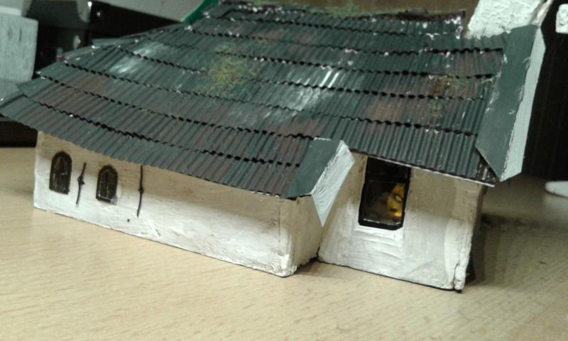

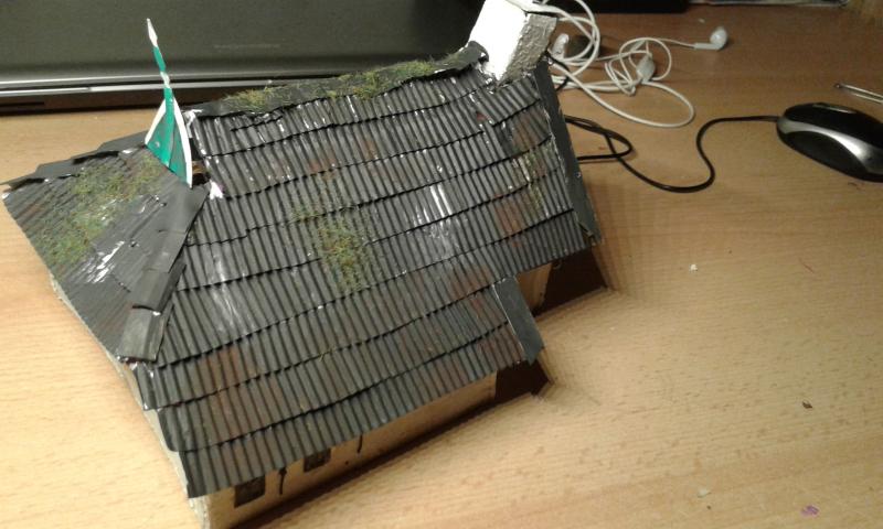

Hallo ik ben hendrik en hier ga ik verder met mijn projectjes.
wie ben ik ---->
http://forum.beneluxspoor.net/index.php/topic,66681.0.html
Zoals gezegd zou ik foto,s plaatsen van een nieuw huisje van karton, en het proefstukje van depron.
de test met depron uit een vliegtuigje van de tandarts is aardig geslaagd. Ik denk dat ik wat ga bestellen

Hallo hendrik,
Ziet er weer mooi uit.
Toch zou ik proberen met kleinere onderdelen te werken
Kleine dakpannen en kleine daklijsten bijvoorbeeld.
Dan zal het beslist nog mooier worden
Probeer toch gewoon zo ongeveer schaal 1 : 87 te werken.
Er is vast wel iemand bij je in de buurt die je daarbij kan helpen hoe je dat moet uitrekenen
(je wiskundeleraar ............. hahah)
succes jandcargo

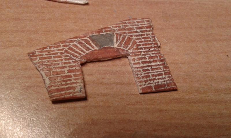

Is dat 87cm in het echt is 1cm in modelbouw?
wat ik tot nu toe deed was gwn baksteentjes tellen op de foto en de baksteenplaat haha

Hallo Hendrik,
Dat klopt. Als je nog styreen platen met baksteenmotief zoekt, kijk dan eens
hier
. Dat is de webshop van Treinenshop Heerenveen, waar Slaters platen te bestellen zijn. De verzendkosten zijn ook alleszins redelijk en je bestelling wordt heel snel geleverd, was bij mij binnen eén werkdag. Deze platen zijn mooi op schaal en niet duur.
