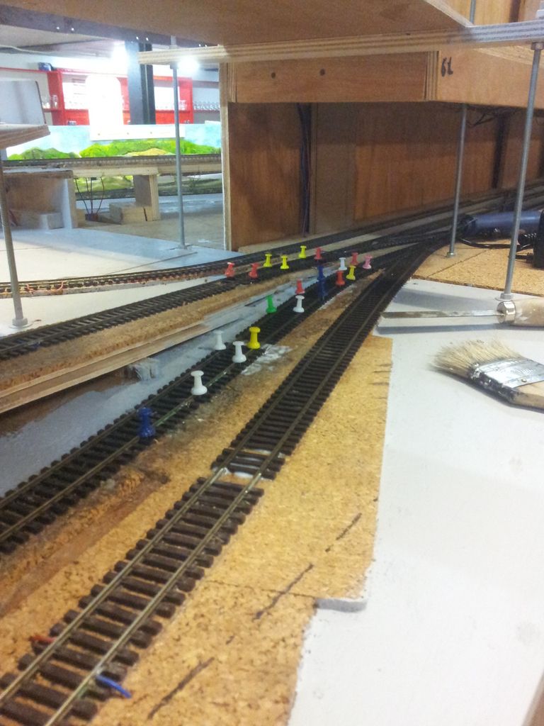

Bij de methode met schroeven en ringen moet je de schroeven niet vaster draaien dan nodig is om de zaak op zijn plek te houden.
Zelf gebruik ik geen schroeven met ringen, maar leg de rails in een dun laagje houtlijm. En dan blijf ik er bij om te corrigeren totdat de lijm ver genoeg is ingedroogd zodat het spoor niet meer verplaatst. Resultaat is wel dat ik vaak maar 1 lengte per avond doe, maar dat vind ik niet erg.

Sporen gewoon in een dun laagje boekbinderslijm en fixeren met prikbordspelden, lekker kleurrijk en de mogelijkheid om kleine aanpassingen te doen is perfect.
Voordeel van boekbinderslijm is zijn flexibiliteit en de wateroplosbaarheid om later wijzigingen door te voeren ;)
