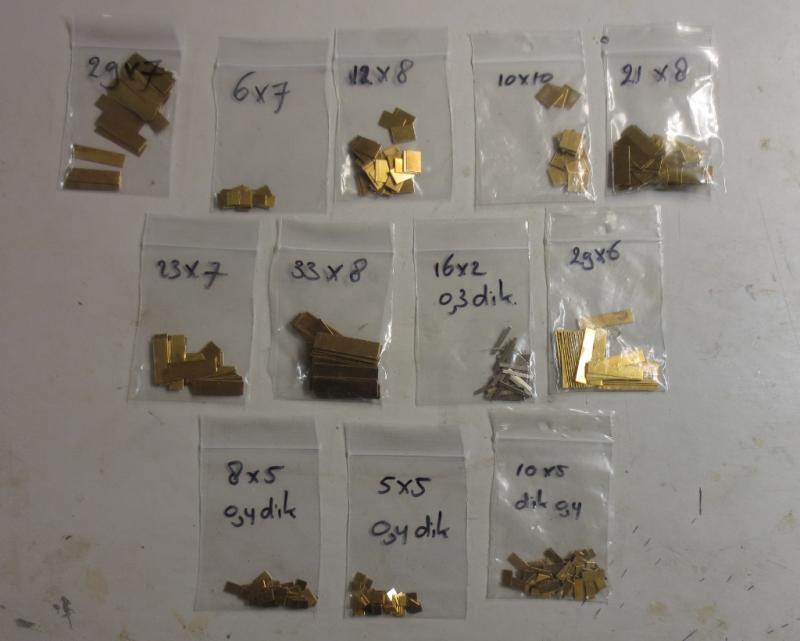

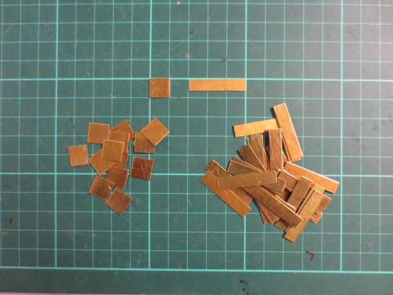

Ik dacht... een paar plaatjes.
maar goed, ruim 300 van de 420 zijn al klaar.
Wel 2 uur snijden en een lamme arm, maar beloofd is beloofd.
Laatst bewerkt op: 13 November 2015, 10:59:33 door Peter Spruit
Berichten: 11802
Re: Messing strip op maat snijden
Reactie #25 Gepost op:
12 November 2015, 11:35:56 »
Die zijn klaar.
Nu eerst een kop koffie .
Zo ziet 200 gram gesneden messing er uit.

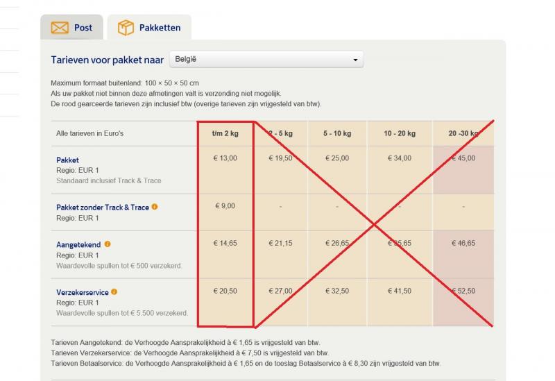

@Peter,
Hoe moet ik ze verzenden?
Laatst bewerkt op: 13 November 2015, 10:59:46 door Peter Spruit

Hallo Frits
Super zeg...Wat een service
Verzenden kan je standaard doen zonder track en trace.
Zolang het in een stevig doosje zit nog niet veel problemen mee gehad.
