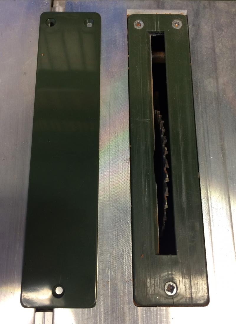

Wat er bij de Proxxonzaag fout gaat is de (te grote) vooropening van het groene zaagplaatje.
Voor de Proxxonzaag kan je zgn. blindplaatjes kopen. Wat je doet is het volgende
- oorspronkelijke zaagplaatje d'r uit
- zaagblad helemaal naar beneden
- blindplaatje d'r op
- Zaag (draaiend) langzaam omhoog, totdat deze ver genoeg omhoog is
Je hebt dan een zaagplaatje wat precies om de zaag heen zit. Slijt wat sneller dan het standaard plaatje, maar het is voor het fijne / subtiele zaagwerk 1000x beter.

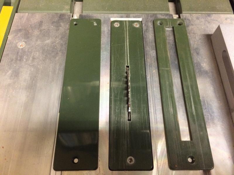

Ik kan, midden in een verbouwing, even het gebruikte plaatje niet zo snel vinden. Maar hopelijk verduidelijkt dit genoeg.
Het probleem bij kleine / smalle stukken is de te grote opening tussen zaag en zaagtafel met het standaard plaatje rechts (zoals nu in de tafel zit)
Echter ...... de plaatjes links kan je ook kopen.
Wat je doet is dus, zaag helemaal naar beneden, plaatje vervangen door blindplaat en dan de zaag langzaam omhoog halen totdat de zaag op de hoogte staat die je wilt hebben. Dan heb je dus nagenoeg geen opening en voor kleine / smalle zaken voldoende ondersteuning.
Ik heb zelfs verschillende plaatjes voor 90o en 45o  ;)
Het enige wat je op enige moment moet doen is de plaatjes vervangen als ze te ver uitgelubberd zijn. Dat gebeurd domweg omdat de speling wel heel krap is. Moet je veel / regelmatig zagen: koop in een keer een kudde (of roedel) van die plaatjes. Ze kosten weinig en je werkt bij priegelwerk netter / nauwkeuriger.
En ehhhhhh, let je, juist bij priegelwerk wel op goed duwgereedschap. Het is een klein zaagje, maar ....... het bijt echt. Zeker in hapklare vingertjes  ;D
