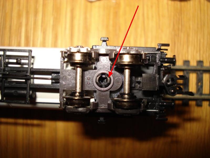

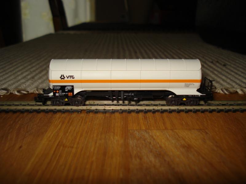

De gasketelwagens hebben een los draaistel doordat een van de nokjes die normaal het draaistel op z'n plaats houdt (Nokje aan de buitenzijde, ik dacht aan de kant van de rangeerbuhne) ernstig doorgebogen of zelfs afgebroken is. Hierdoor valt het draaistel bij het uitpakken zo van de wagon af.
Dus dit wagontype
en bij de rode pijl de plaats van het probleem
Het probleem is soms dusdanig dat alle wagons van dit type in de set defect zijn. Wat de oorsprong van het probleem is weet ik niet maar terugbuigen betekent afbreken.
De wagon op deze foto had het probleem ook maar dat was nog te verhelpen met een klein drupje secondelijm, maar ja het plastic nokje was dan ook nog niet zodanig verzwakt dat het gelijk afbrak bij een aanraking met m'n vingers.
