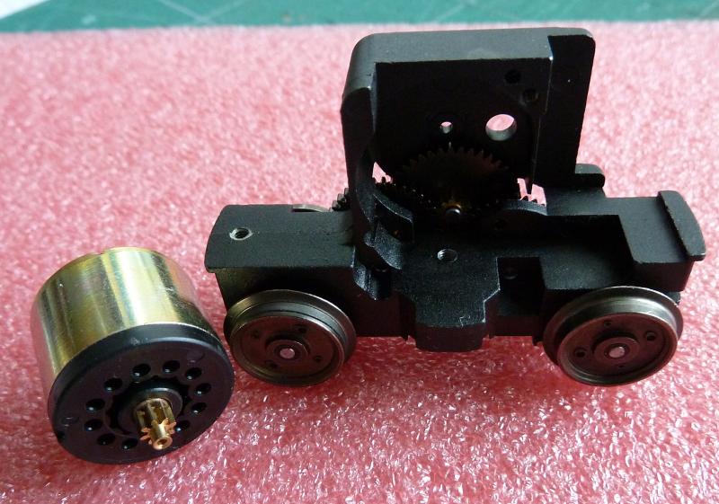

Dag Ivo,
Bedankt voor je reaktie.
Ik heb nog een lemar Solar motortje liggen.Dus die gaat erin.
Heb ook al eens een 1200 van Trix voorzien van eenzelfde motortje.
Bevalt prima.
Heb het motortje onmiddels gepast.
Alleen gaat het puntje (asje)van het motortje niet door het zwarte stukje
plastic wat in het motorblokje zit.
Moet ik dit eruit halen of uitboren?
mvg Henk

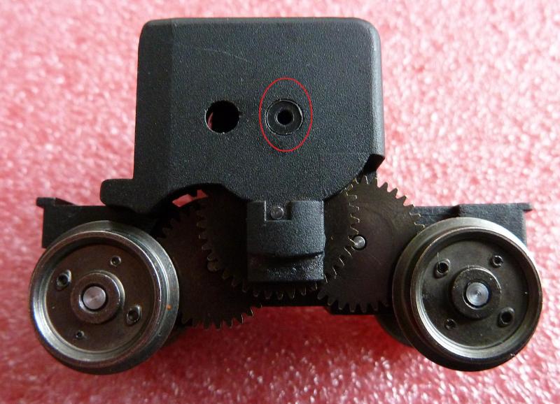

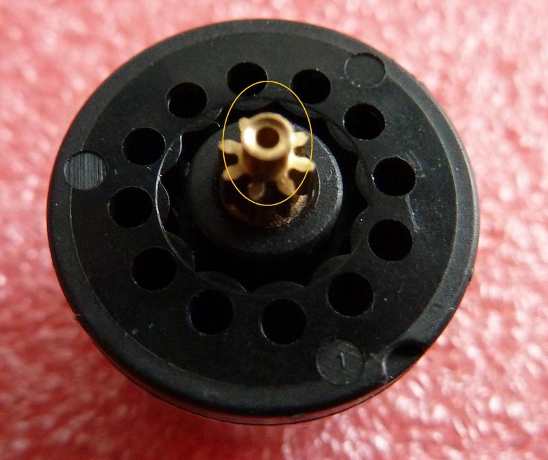

Het gaat om deze lok.De Trix elok NMBS 2558.
Zie het rode rondje, hier past de as v/d motor niet door.
Zie het gele rondje, asje Lemar Solar motortje.
mvg Henk

Deze ombouw heb ik zelf niet gedaan, maar als het rondsel aan het tandwiel niet door het gat past dat je omcirkelt, zou ik dat gewoon opboren of het onderdeel eruit tikken. Ziet er voor mij uit als een kunststof glijlager in een metalen chassis. De motor zit toch op een andere manier vast. Dit is misschien een extra steun, maar lijkt me niet nodig voor deze motor.
Ivo
Ivo
Henk Veenstra
Berichten: 1512
Re: Nieuwe motor in de Trix NMBS 2558.
30 October 2015, 18:03:06 »
Bedankt , Ivo.
Denk dat ik het eruit haal.
Het is een stukje plastik voor de as van de vorige
Trix motor.
mvg Henk

Deze zelfde motor heb ik ook al in de Trix 1200 gebouwd.
Hier was het geen probleem.
Dus ik kan zonder probleem het plastik centreer houdertje voor
de as van het motortje eruit halen?
mvg Henk

Citaat van: Henk Veenstra op 30 October 2015, 20:10:39
Dus ik kan zonder probleem het plastik centreer houdertje voor de as van het motortje eruit halen?
Ja dat kan, met enige beleid van buiten uit naar binnen duwen. Het lagerhuis heeft geen functie meer.
