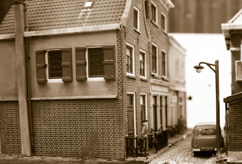

Dat dit "slechts" de derde plek heeft bereikt, is bijna onvoorstelbaar. Prachtig! ;D
Voor die stoep: zijn dat standaard platen (welke?) of ook zelf tegeltjes leggen (welke?).
Check ook mijn Facebook
HOllandsBouwwerk
  • Berichten: 894
  • ’Geduld is een schone zaak’
    • h0llandsbouwwerk
Re: HOllandsBouwwerk: A4-diorama 2015 ’Het Westerkwartier’
« Reactie #32 Gepost op: 28 October 2015, 17:54:13 »
Reinout, Ben en Wes, dank voor de complimenten!
Wes: Deze stoepen zijn van Auhagen, maar ik heb de stoeprand eraf gesneden, die vond ik te breed en heb met Evergreen profieltje nieuwe gemaakt. Eerst heb ik alles middelgrijs geschilderd en daarna met drie verschillende grijs/bruin/zwart tinten een aantal tegels een andere kleur gegeven, een beetje rommelig als het ware. Als laatste nog wat met poeders zitten knoeien  ;)

Peter, waar zijn die 'bolletjes' die de lampenkap van de lantaarns voor moeten stellen van gemaakt? (of waar koop je dat spul?)
Ik ben al een tijdje op zoek naar iets dat lijkt op het voorbeeld in 1:1, maar heb het nog niet gevonden. (zelf zou ik overigens de verlichting werkend gemaakt hebben, maar ik heb geen idee of dat mag voor die wedstrijd)
Menno, De bolletjes zijn hele kleine kraaltjes, die mijn vrouw gebruikt voor het maken van sierraden. Vaak moet je het zoeken in materiaal van een andere hobby. En ja, verlichting mag op een diorama.
