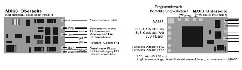

Beste modelspoorders,
Ik heb met een Kuehn ST 121 decoder 2 extra functies aangesloten (extra binnenverlichting en een kleine stoomgenerator). Dit werkt met Intellibox en de F1 en F2 toetsen perfect  :). Voor mijn andere locs gebruik ik al jaren de Zimo MX63R, prima decoder. Nu wil ik een MX63R plaatsen in een stoomloc, maar aan de MX63R zitten niet de extra draden (lichtgroen en violet) om de extra functies de kunnen vastmaken. Is daar een oplossing voor? Kunnen de Zimo's het wel of heb ik andere decoder nodig? Ik zie wel dat met de CV's  33-42 functie mapping mogelijk is maar verder kom ik niet >:(. Gaarne berichtje, alvast met dank, Koos.

Hallo Koos,
Er zitten nog 4 uitgangen (FA3 t/m FA6) op via een soldeerpad. Maar die zijn niet versterkt dus moet je een schakeltransistor toepassen.

Op bovenstaande tekening staan duidelijk een groene en een bruine draad aangegeven.  Dat zijn 2 versterkte functie-uitgangen.  De andere 4 zijn onversterkt.
Uit je verhaal begrijp ik, dat je er 2 nodig hebt:  dus het antwoord lijkt me duidelijk.
Maarten.

Dank voor bericht :). Zo weet ik even voldoende. Ga eerste een en ander uitproberen, groetjes, Koos
