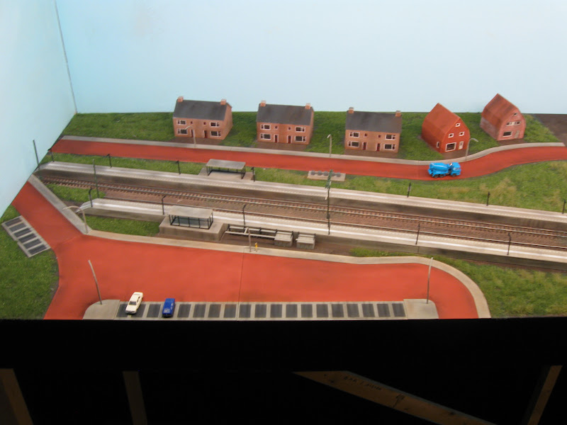

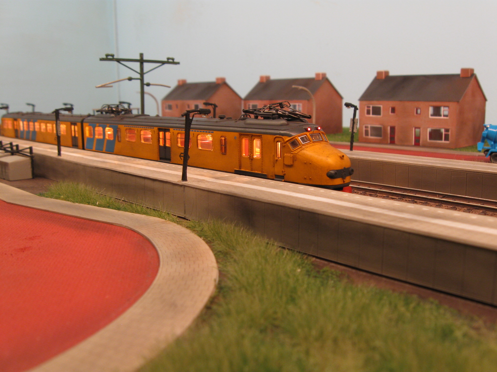

Op de één of andere manier lijken je perrons ontzettend hoog. Hoe hoog zijn ze ten opzichte van bovenkant spoorstaaf?
olaf99
Berichten: 947
Re: Beursbaan: eindstation
Reactie #50 Gepost op:
19 March 2016, 11:51:13 »
Hallo
Ik heb de hoogte van de hondekop aangehouden. 7.5mm vanaf de bovenkant rail. Het perron is ook nog niet vastgelijmd. De modelspoorrail (biels met railstaaf) is ook erg hoog het is denk ik dat waardoor het zo lijkt.

De perrons in Nederland zijn 84cm, dat wordt de komende jaren teruggebracht tot de Europese norm van 76cm. Dat is dus op schaal 5,25 of 4,75 millimeter. Die 7,5mm van jouw perron is dus eenderde te hoog. Waarschijnlijk staat de Hondekop te hoog op zijn draaistellen.
olaf99
Berichten: 947
Reactie #52 Gepost op:
19 March 2016, 15:16:19 »
Hallo
Bedankt voor de aanvulling.
Voor de modelspoor moeten we altijd compromissen doen. Andere passagier treinen heb ik niet dus ik kan het vergelijken.

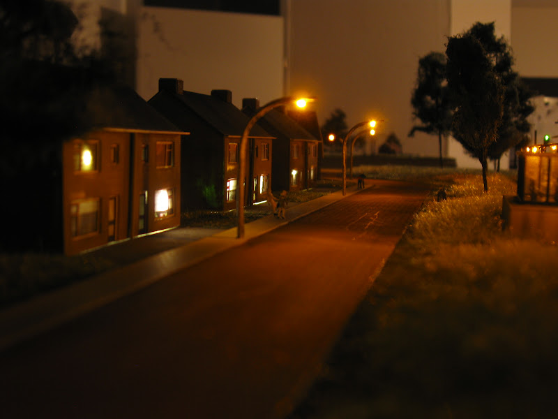

N scale vlog 136. Huis details. Verlichting aansluiten. Is nu online:
https://youtu.be/PqbVy2QKyYk
In deze vlog een bouwupdate. Ik heb de huizen voorzien van verlichting, regenpijpen, regengoten en boeiboorden. Verder sluit ik de verlichting ook aan.

N scale vlog 137 Verlichting. Is nu online:
https://youtu.be/zknHu2QTPfk
De verlichting is nu af. De seinen moet ik nog wat bijschilderen vanwege wat lichtlekkage. De seinen worden via een schakelaar handmatig bediend.
Voor de AHOB moet ik nog een schakeling maken.
