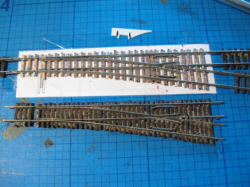

Hallo
N scale vlog 118 is nu online.
https://youtu.be/GPN4XW52Tko
Ik ga een wissel maken en ik ga hem testen.
Ten opzichte van de vorige keer gebruik ik nu goede (elektronica) flux in plaats van S39 wat veel te agressief was. En ik gebruik nu ook een afstandsmal voor de spoorwijdte.
Olaf

Hallo
N scale vlog 119 is nu online.
https://youtu.be/nbC6mwB-Yms
Inmiddels zijn alle 8 de wissels klaar voor de modulebaan.
Ik heb nu ook bij 1 wissel gebruik gemaakt van een mal om het puntstuk samen met de wisseltongen vast te zetten. Na dit bleek dat het met mal niet makkelijker ging dan zonder mal.
Ik heb de mal dan verder nog wel voor het puntstuk gebruikt.

Wissels zien er goed uit, leuk sporenplan!

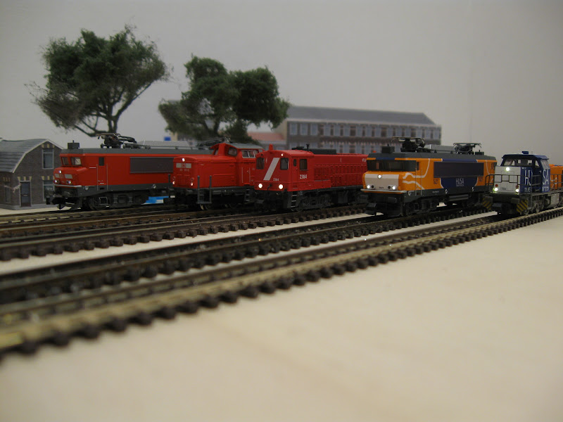

Mooi! Heb je een foto van al je loks?

Hallo
Nou ik heb zelfs een video. Het is een video van een van mijn vorige modelbanen.
https://www.youtube.com/watch?v=BKhHVgpP1TQ

Prachtig:) Dit herinner ik me nog!
