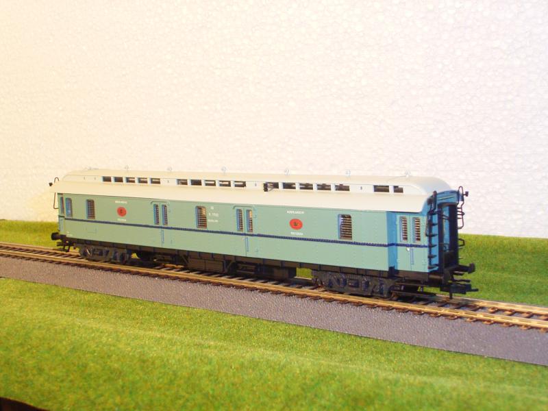

BNLS-Werkspoor - NS P 7011-7021 op basis van een Roco-hecht
« Gepost op: 25 October 2007, 14:53:22 »
zo, na het plan D-geklier weer eens een goeie ouwe degelijke klinknagelbak. Deze wagens leken vrij veel op de Duitse "Hecht"-postrijtuigen maar de koppen waren anders (geen schuin vlak van zijkant tot kopwand maar een gewoon inspringend balkon zoals bij de blokkendozen en een recht doorlopend dak) en ze stonden weliswaar op zwanehalsdraaistellen maar dan een meer nederlands, blokkendoosachtig type.
Verder is de lichtkap van de NS-bakken wat eleganter dan die van een hecht en moeten er wat raampjes opengemaakt worden waar bij een hecht ventilatoren op zitten. De dak hoeken heb ik aangepast door er wat stukjes van een oud liliput-dak in te prakken, alle schuine zooi heb ik zoveel mogelijk losgezaagd en waar de knip in de zijwand zit heb ik de zaak van achter wat ingesneden en recht gebogen. Straks een stuk styren erachter en t blijft wel zitten. De deuren en kopwand heb ik ook gewoon aan elkaar laten zitten, de hoek van binnenuit een stukkie ingezaagd (helaas wat uitgeschoten, vandaar de klont secondenlijm...) en de boel onder 90 graden gezet. Niet spectaculair moeilijk allemaal. Van het stuk wand dat schuin stond nog even het bovenste schuine stukje weggesnokt en de kopwanden pas gemaakt voor het aangepaste dak en nu uh... maar wachten tot de plamuur droog is. muf.
Ik heb trouwens in Chabowka (Polen) een dergelijk rijtuig gezien dat dezelfde bak had als zo'n NS-rijtuig maar dat stond op zware Görlitz 3-draaistellen (van die heel lange dingen die ook onder de oude rheingoldrijtuigen zaten). Of die dingen zo aan Polen geleverd zijn of dat het een duitse bak is die daar is blijven hangen weet ik niet, maar het was dus min of meer een standaardproduct.

turquoois? benjenouhelemaalbesodemieterd?
nee joh, vooroorlogs groen natuurlijk. Leuk bij een ovaalramer en zo...
Het dak is nu zo'n beetje klaar, nu details frutten, andere kopdeur, kopraampje dichtmetselen en zo...
op zich stelt de verbouwing niet heel veel voor, als je een beetje handig werkt en iets minder lui bent dan ik heb je m in een weekend verbouwd en gespoten.
stig

Moet het zoiets worden Herr Dilz?
SK

Toch vind ik hem zo mooier.
En zo kan ook nog.
Kwestie van smaak.
Maar de groene uitvoering ga ik ook nog eens een keer maken.

hm ja het turquoois staat die bak wel geinig maar meer dan geinig ook niet... die periode boeit me gewoon niet. Ja ik heb een stel plan D's maar ik overweeg nu al om die hele zooi gesuperd en al op MP te zetten omdat ik ze nu al muf vind.
De mijne wordt dus inderdaad groen, afleveringsuitvoering dus met alu dak en zwarte biezen. Komt mooi samen te karren met mn ovaalramer, een ouwe Liliput-bagagewagen (omgespoten) en 2 uit oude liliputs verbouwde ex-staatsspoor D-trein-AB's.
