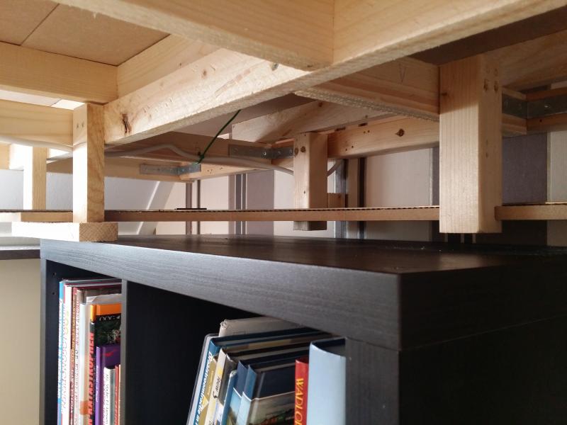

En daar gaan we, weer een stukje verder...

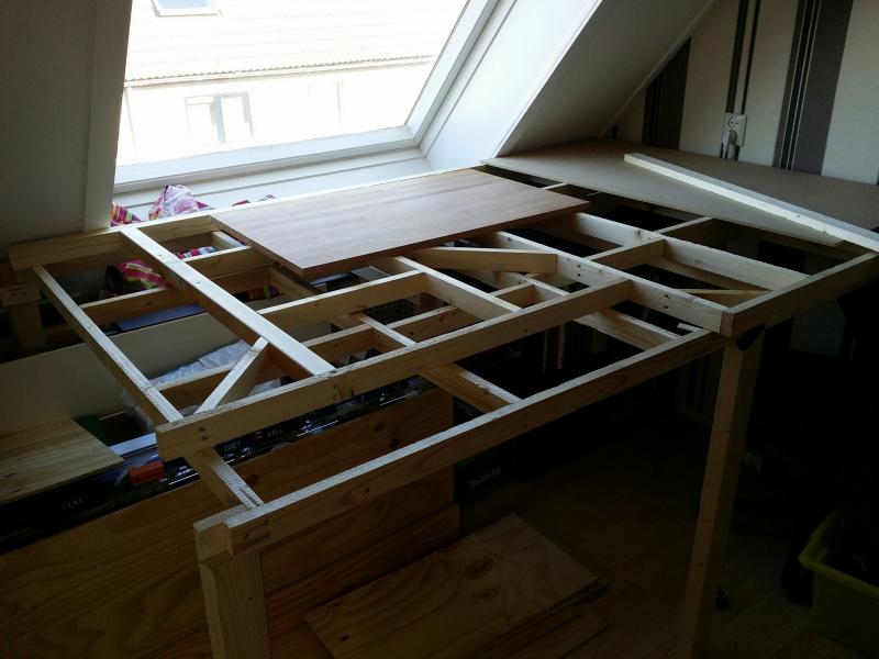

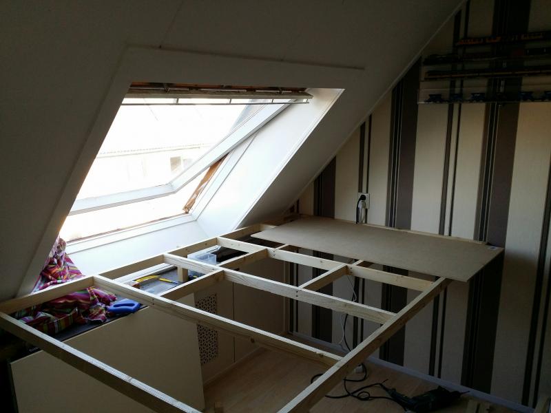

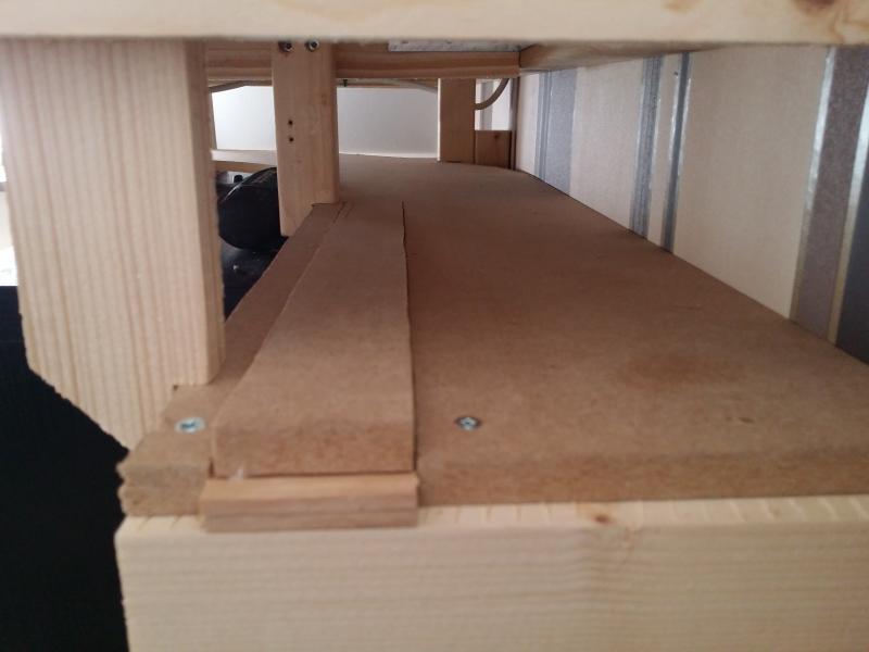

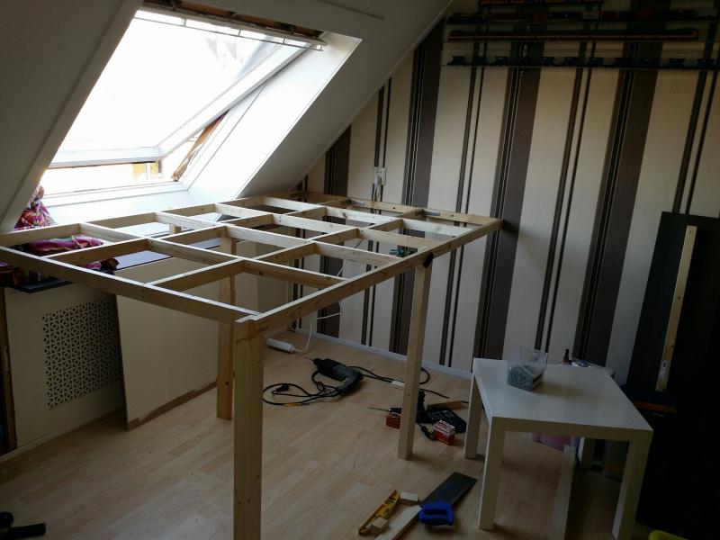

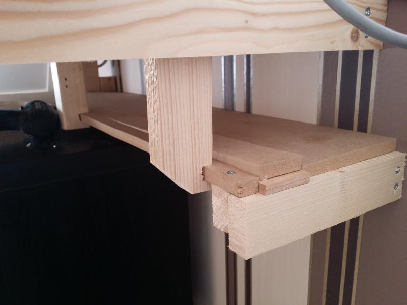

Hout gekocht om een deel van de basis te kunnen maken.
Zo schiet het lekker op...

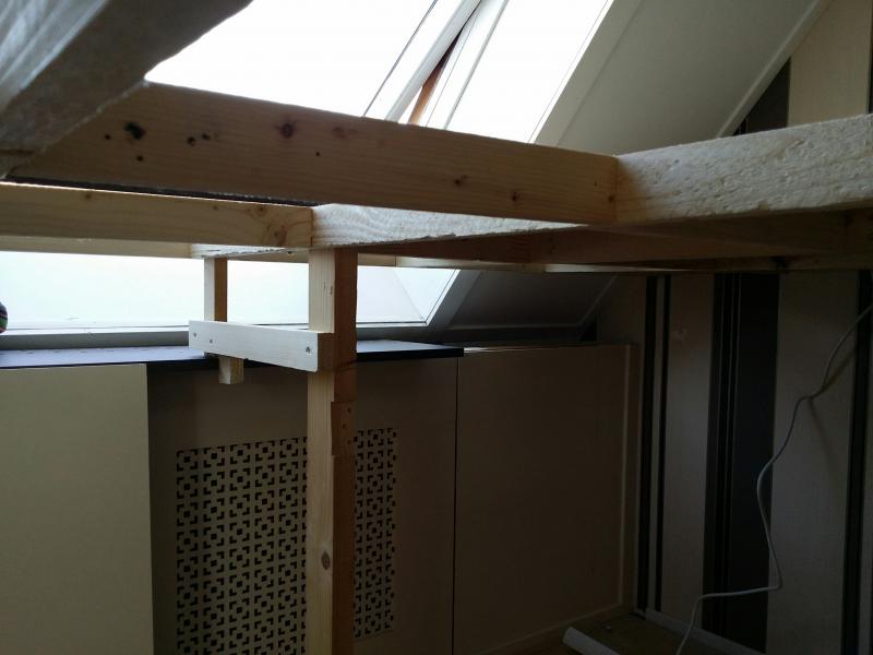

Omdat er nog kasten onder de baan komen zit de middelste poot even met een klem vast.
Ook wordt er rekening gehouden met het kleine schaduwstation. Deze ligt 9 cm onder de latten van de bovenbouw, om er straks nog bij te kunnen wordt het hout waar de sporen liggen uitgezaagd en slechts dat hout wordt gemonteerd. Dat duurt nog even.
Omdat het railmateriaal relatief duur is alsmede de aankleding zal de baan modulair opgebouwd gaan worden. Zo kan bij een eventuele verhuizing de baan zonder breek werk worden gedemonteerd.
Op de foto zie je nu op de tafel een extra raamconstructie liggen. Dit wordt de hoogte van de tafel. Dit raamwerk is voor de linkerzijde van de baan. Deze kan pas worden gemonteerd als de wand tussen het overloop en de kamer is gesloopt. Ook moeten de aansluitingen voor de wasmachine en de elektra voor de wasdroger worden omgelegd... De bedoeling is om straks als de complete onderbouw staat de MDF platen erop te leggen en daar de rails op. Zo kan ik gaan besluiten wat de losse modulen worden en gelijk uitlijnen waar de wisselmotoren komen. Want daar waar een balk zit past geen wisselmotor.
De rechthoekige inkeping is gemaakt voor de omheining van het trapgat. Hier zie je later niets meer van :-)
Links onder de tafel staan de 2 modulen al klaar waarop de lijn Leeuwarden-Zwolle zijn plek gaat vinden.

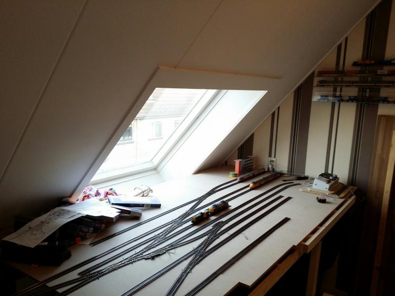

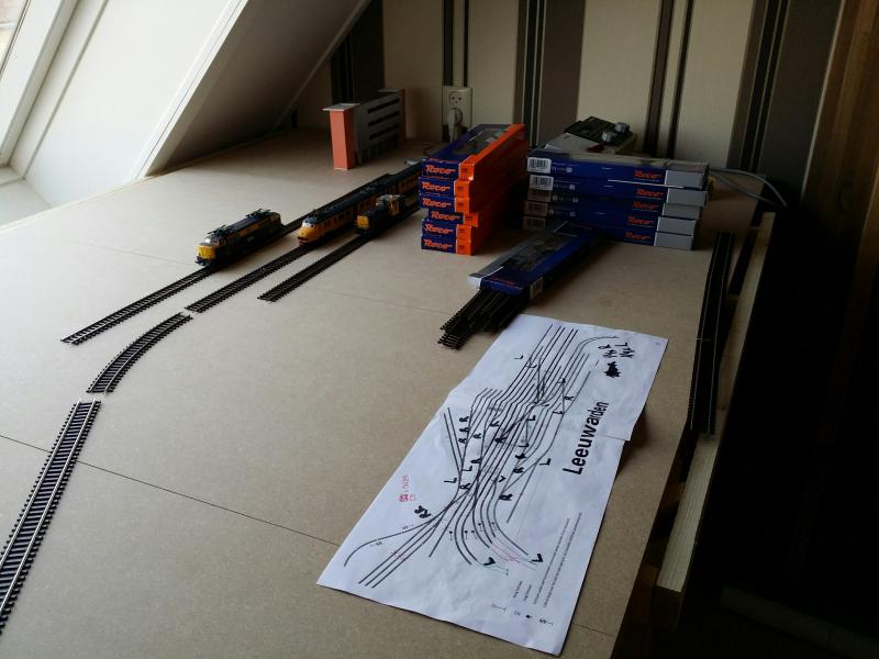

Goed ik kan het niet laten, even wat platen neerleggen.... Hoe staat een lokje er nu op? Nou zo....
De tafel wordt in zijn geheel ruim 5 meter lang en is 1,30 meter breed... Hoe ik bij de achterkant ga komen als er iets gebeurd.... NIET. Hiervoor wil ik een grijparmpje kopen. Aan beide zijden van het armpje wat zachts erop zetten en gaan
Het is niet anders.
Dan natuurlijk ook iets waar ik even niet aan gedacht heb...
Tegenlicht, ook dat gaan we oplossen. Aan de boven en onderkant van het dakraam een U profiel waar ik platen in ga zetten welke het daglicht buiten kunnen houden. Ook fijn tegen de UV straling.
Al moet ik zeggen dat het effect minder had gekund
Kijk dat ziet er beter uit...
De kozijnen en ramen voor het eerder gemaakt Peper en Zoutkantoor van de busmaatschappij volgen later nog :-)
Nou ook dit kan ik niet laten, even een stukje aanleggen. Hoe ziet dit eruit....
Het is natuurlijk best een ingekort emplacement omdat het anders simpelweg niet past. Maar zo op het eerste gezicht ziet dat er niet slecht uit!

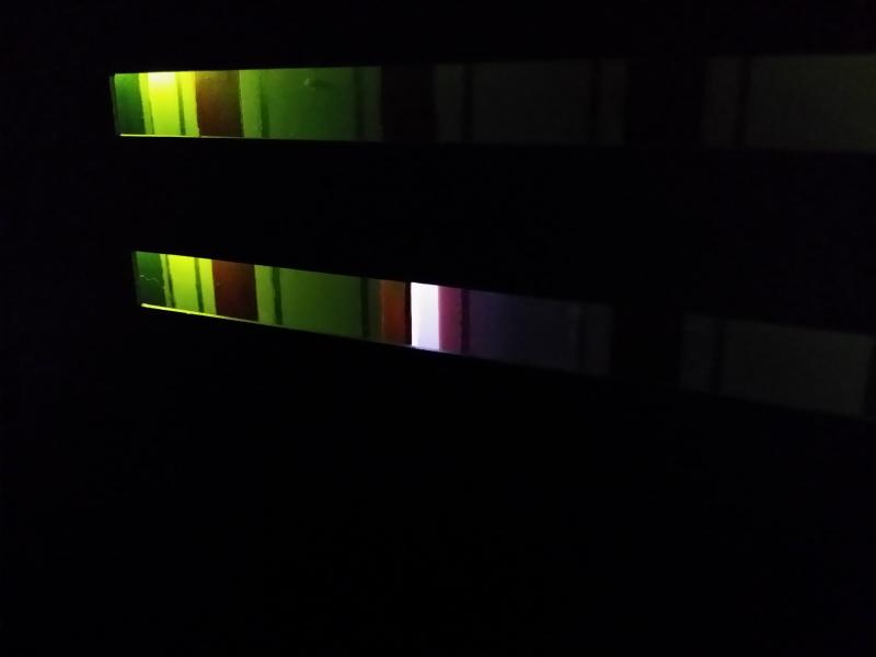

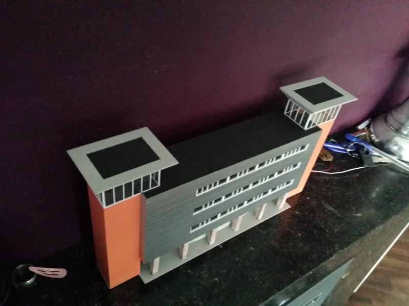

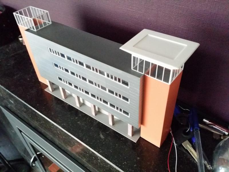

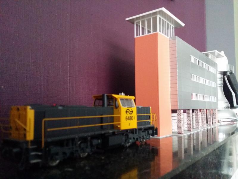

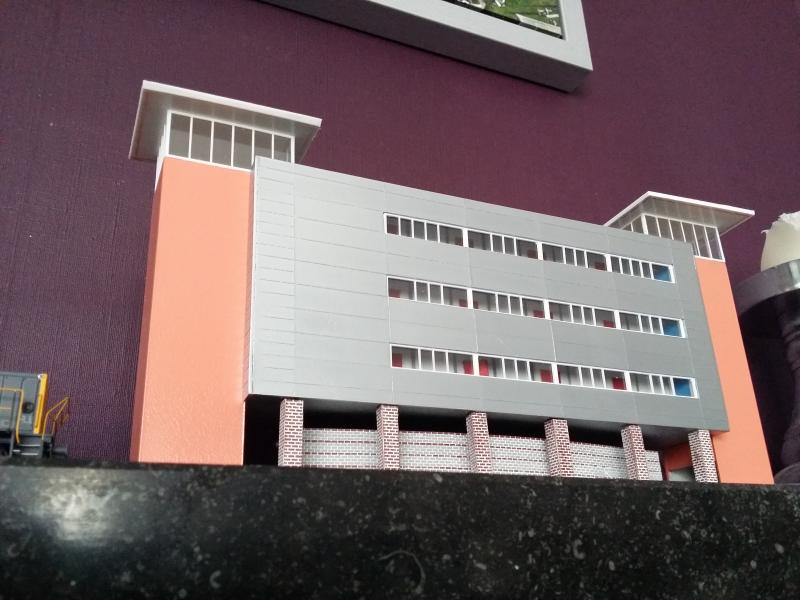

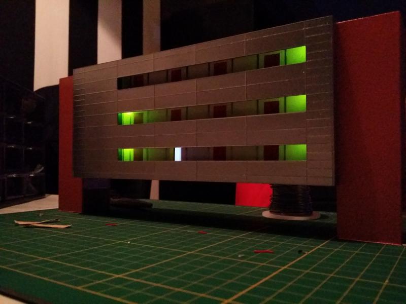

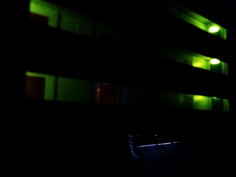

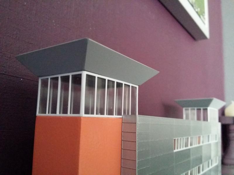

Weer wat verder gegaan met het FRAM kantoor uit 1992
Groene platte led's imiteren de uit en nooduitgang verlichting...
Helaas had de elektronica zaak nog maar 5 stuks, in de loop van de week maar eens terug
Ook is er nog iemand aan het werk, z'n deur van het kantoor staat nog open!
Nooduitgang
En de open deur, het lijkt op het kunststof licht doorlaat maar dit is reflectie van de rode deur!
Ook heeft J. Moors zijn best gedaan om de kozijnen te maken voor onder andere het gebouw....
Dit is zeer geslaagd, foto's volgen!

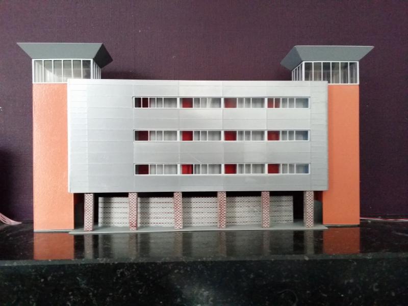

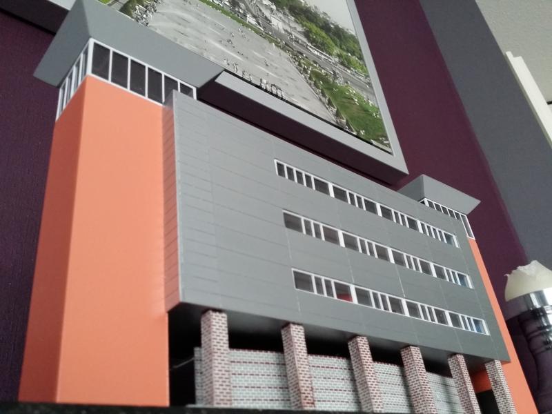

Daar gaan we:
geen woord teveel gezegd toch? Man wat kan Johan dat he!

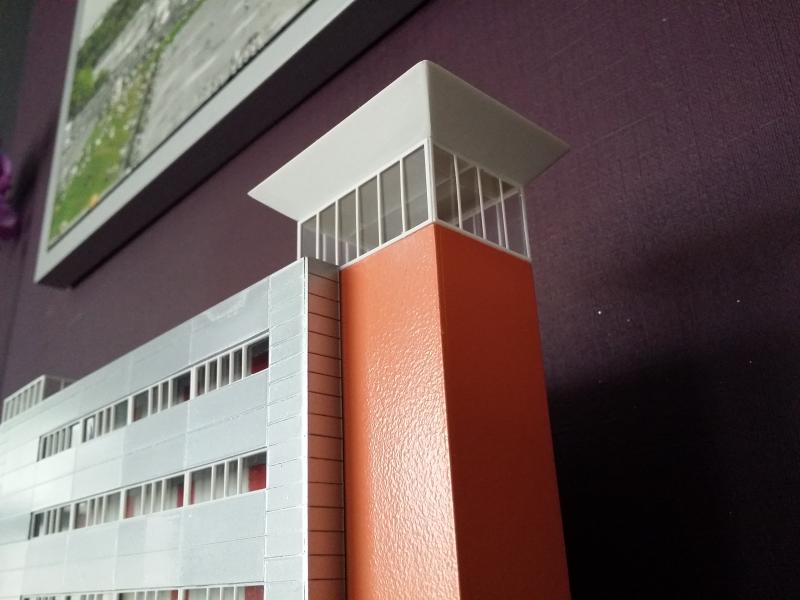

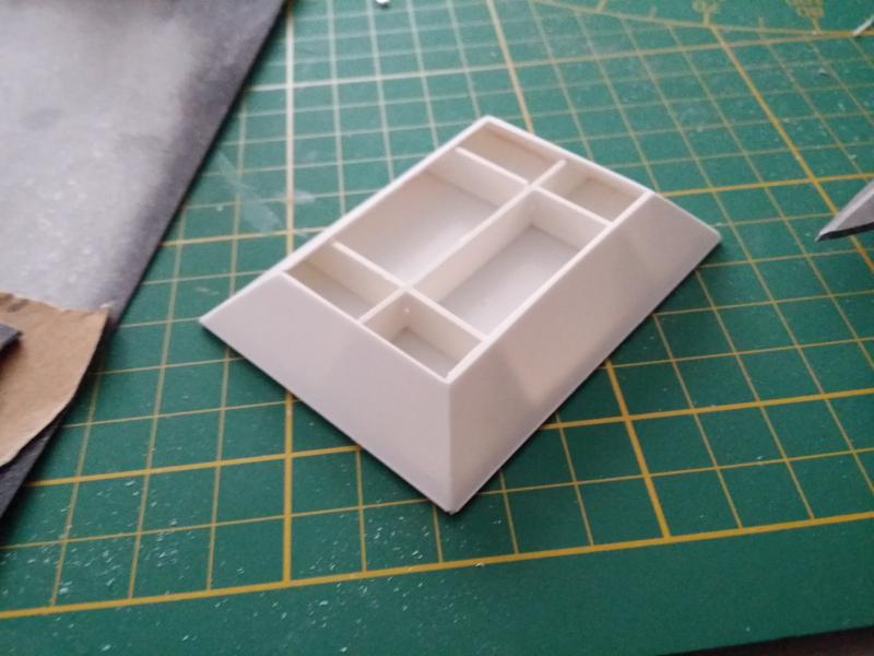

Tsja nu de dakjes nog

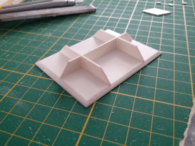

Daar gaan we, de boven kantjes hadden we al gemaakt. Na veel schuren en vijlen 45 graden hoekjes gemaakt.
Daarna wat spantjes gemaakt:
En de randen eromheen....
En op het gebouw ziet het er dan zo uit:
Zo, en een kleurtje erop.... maar het is nog niet af natuurlijk.
Schuurpapier imiteert de dakbedekking. Om dit goed te kunnen nabouwen heb ik google earth geraadpleegd.
Eindfase van dit gebouw nadert.
Gr. Silvester

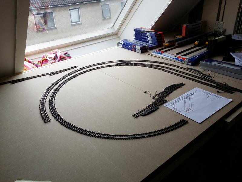

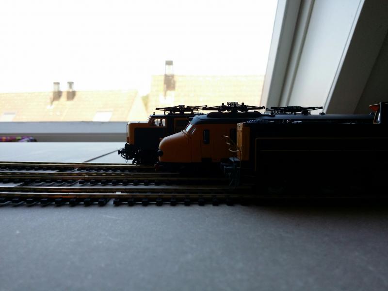

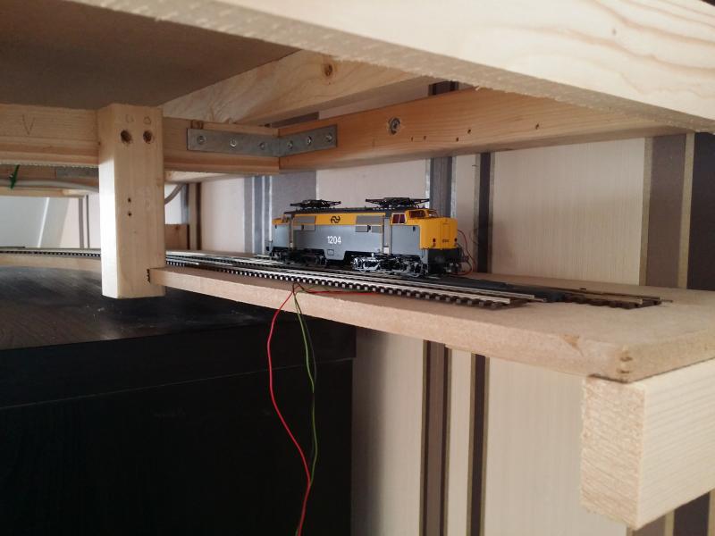

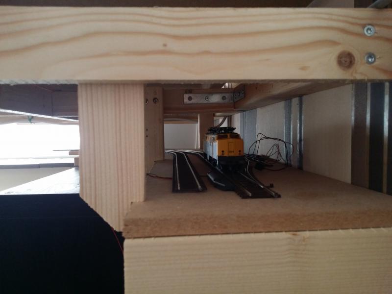

Owja.... hoe moest het schaduwstation er ook weer onderkomen...
Vast even een stukje aangelegd
Dit past prima! Nu wil ik ook nog bovenleiding plaatsen op de plekken welke zichtbaar zijn. Om ervoor te zorgen dat de schuitjes niet slijten heb ik laatst ergens gelezen dat je de beugel mogelijk vast kan zetten met secondelijm op een scharnierpunt. Wil je het ongedaan maken zou je de beugel met z'n secondelijm deeltje even in kokend water moet houden. Iemand hier ervaring mee? Naja het past hier ook zonder lijm in elk geval!
En dan zit alles op z'n plek en kom je erachter dat je bent vergeten en diesellijntje vanuit "Groningen naar Leeuwarden" alvast te laten stijgen...
Das beter...
Zo dat was het weer even

Ik vind die "nooduitgang-leds" echt briljant
