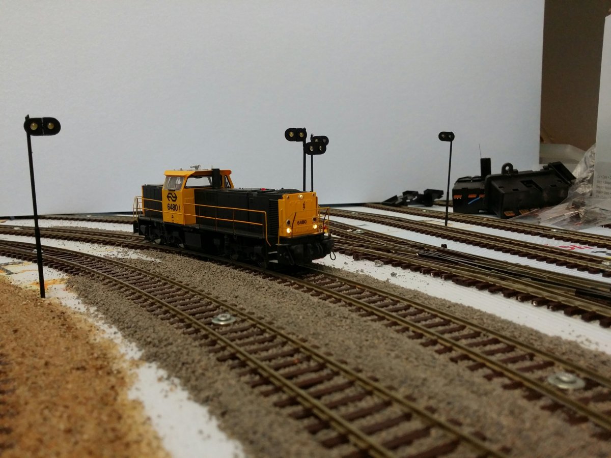

Omdat we toch verder moeten en willen, weer een stukje geballast en WIBO's gemaakt:

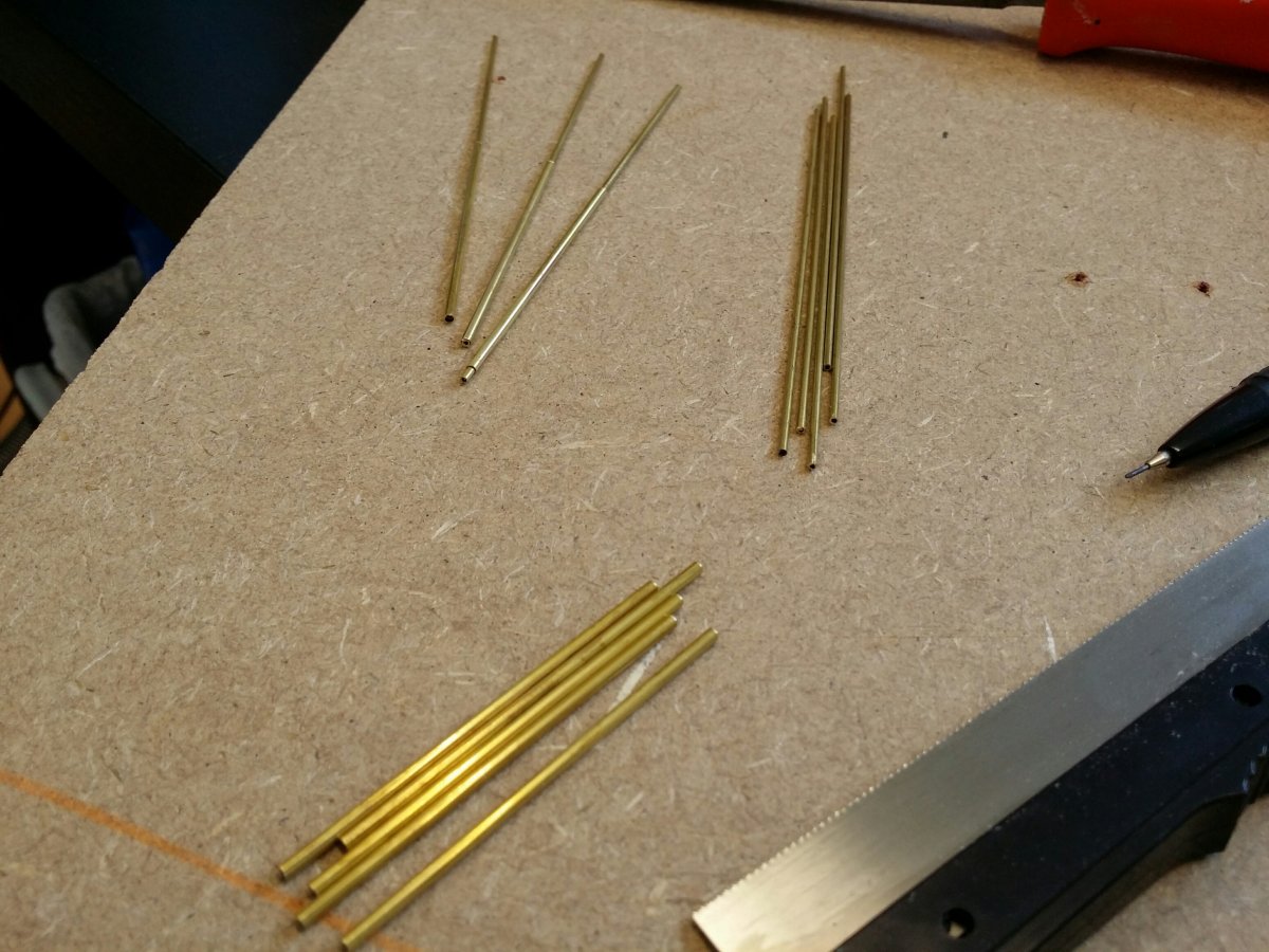

Eerst wat messing buisjes op maat maken.

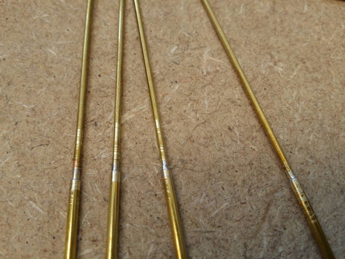

Het verloop van de paal gesoldeerd.

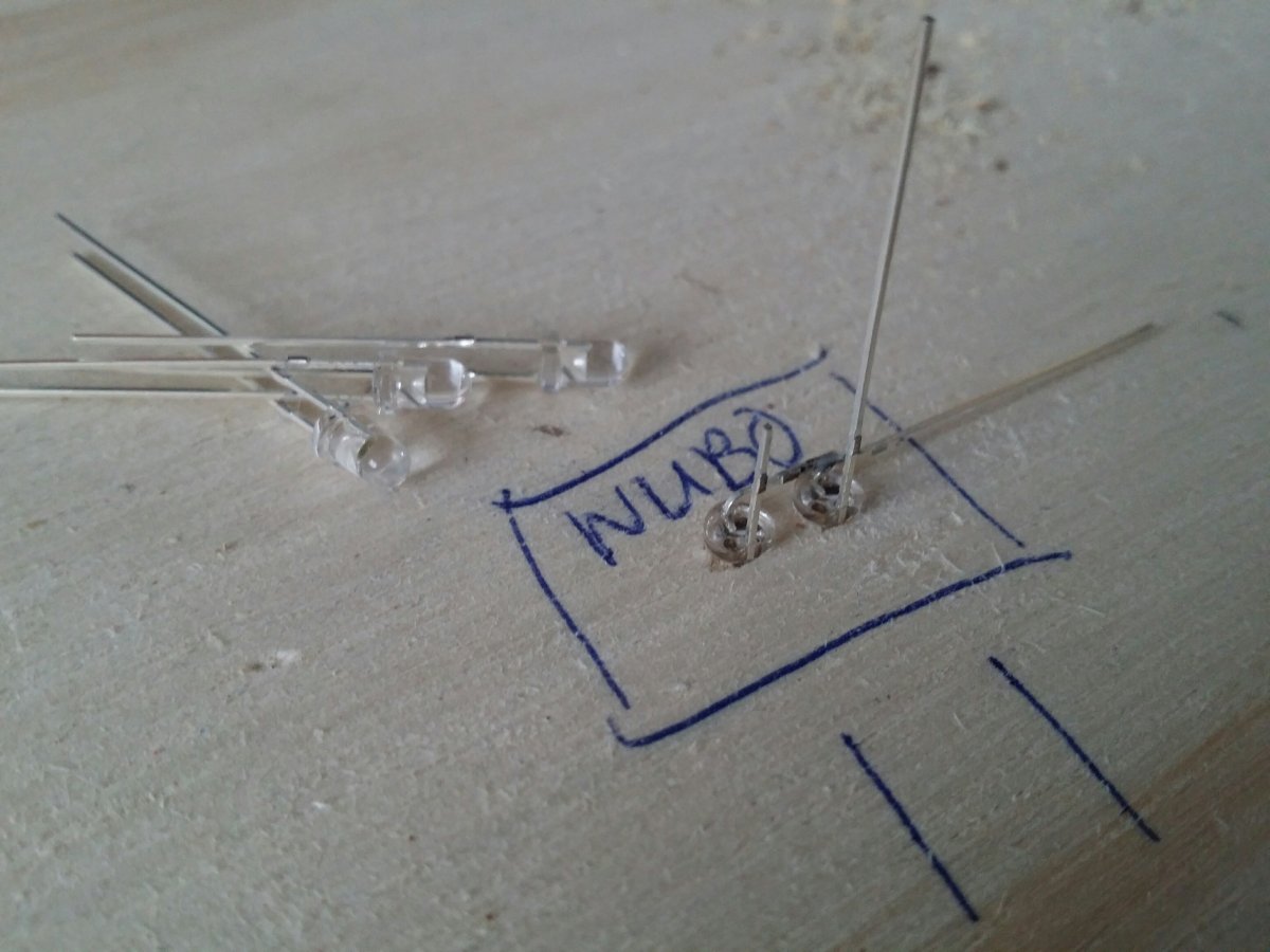

In het hout maak ik 2 gaatjes waarin de led's worden even hun plaats vinden, zo zijn ze allemaal identiek. Omdat de lens in 1:87 2,2 mm zou moeten zijn twijfelde ik over 1,8 of 3 mm led's. Omdat de 1,8 niet in warm wit worden geleverd ben ik voor de 3 mm gegaan.

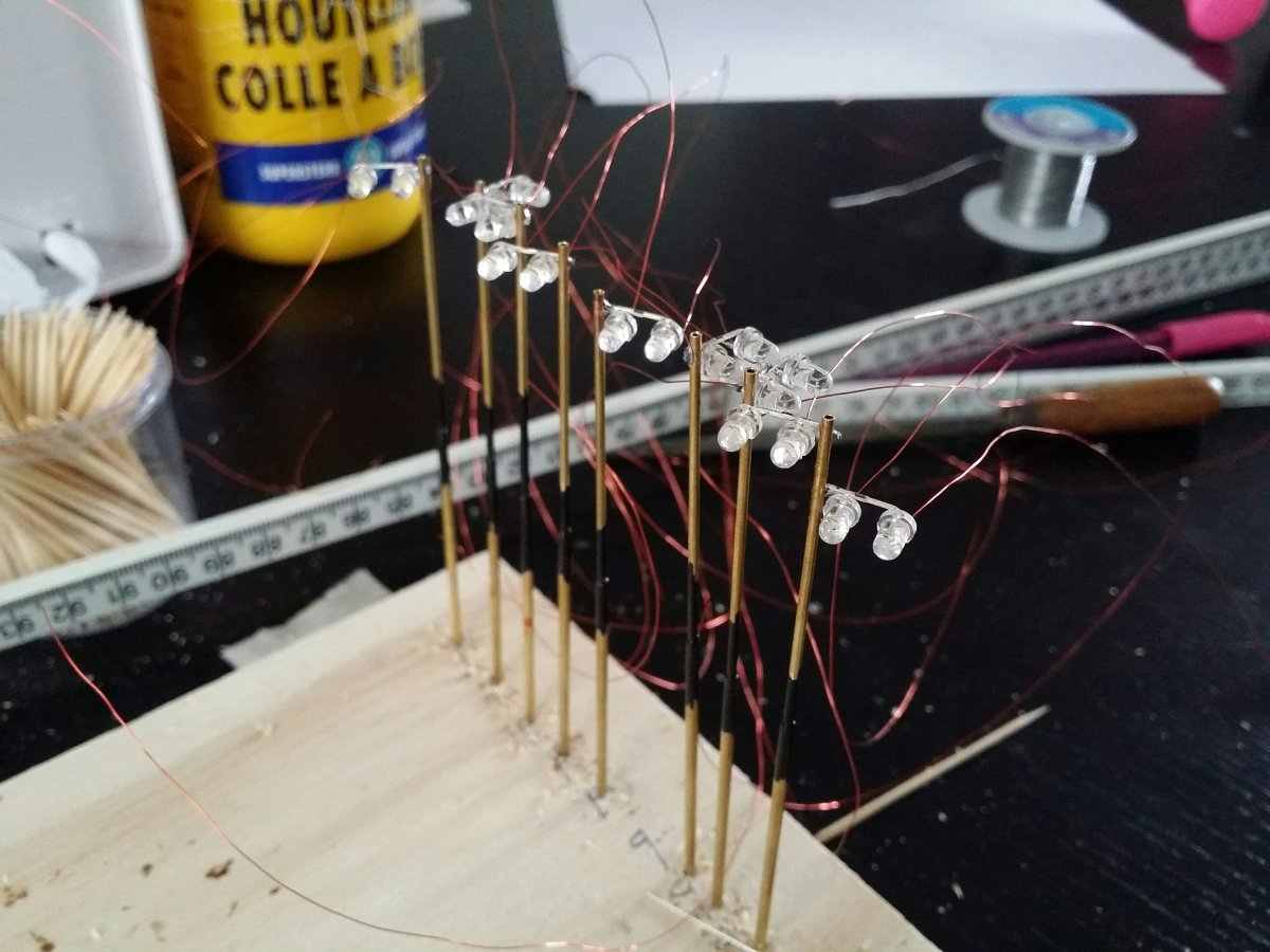

Zo, de led's aan de paaltjes gezet en de lakdraden erop gesoldeerd.
En daar zijn ze dan.
Er ontbreken nog ladders en de plateaus om de lampen te wisselen.
Hier zoek ik nog naar.

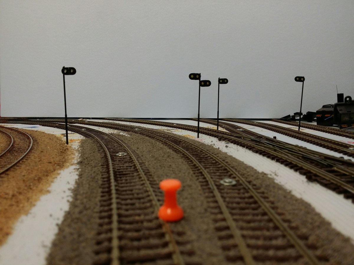

Gewoon omdat ik het niet laten kon ze even op hun plek te zetten  ;D
De meest rechtse WUBO laat weten of er iets uit de richting van Harlingen komt.
De 2e WUBO laat weten of er iets uit de richting van Sneek/Stavoren komt.
De dubbele WUBO (rechts) laat weten of er een trein het emplacement op komt (links) laat weten of er een trein over de hoofdbaan binnen zal komen uit de richting van Zwolle
De laatste linkerpaal laat weten of er een trein over de hoofdbaan naar Leeuwarden nadert.
Zo op het oog ziet het er aardig uit, dat de lampen te groot zijn valt mij reuze mee.

Hallo Silvester,
Ziet er fraai uit, maar...
Omdat we toch verder moeten en willen, weer een stukje geballast en WIBO's gemaakt.
Volgens mij heb je WUBO's gemaakt...  ;D

Je wilt ze toch ook kunnen zien het lampje zeg maar.
Dat wil nu beter dan met een van nog geen 2.mm.
Dus een mooi compromie.
Ik zeg lekker bezig. (y)
Groeten Dirk Jan

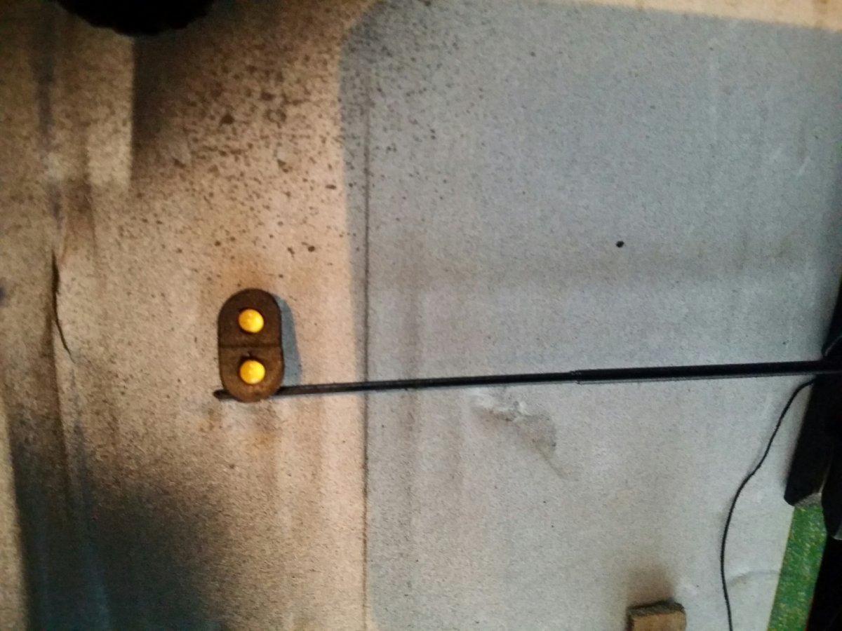

Na het zien van die wubo dinges dacht ik 1st dat je de lampen en de kappen eromheen verkeerd had gemaakt.
Ik kende tot zover maar 1 versie,en wel deze
(plaatje afkomstig van de site van Nico spilt)
Weer wat geleerd,rest nou nog het volgende: werkend of niet niet werkend,thats the question  ::)

Origineel zou ik voor Lw ook de paal in het midden moeten hebben.
De gemaakte vind ik leuker, de dubbele bestaat in lw ook niet aan deze kant. Dat is het mooie van bouwen aan een gebasseerd op  ;D
