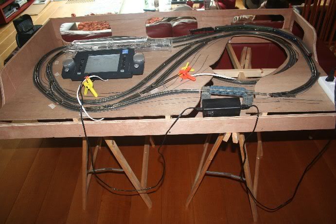

Daarna begonnen met de houten constructie. Helaas heb ik daar geen foto’s van. Ik heb gebruik gemaakt van multiplex en houten latten. Om het gewicht laag te houden, volg ik het open frame constructie. Ik heb de sporen op het baanplaan uitgeknipt en op de plaat multiplex getekend. Daarna heb ik de overbodige delen met een decoupeer zaag uitgezaagd. De volgende stap was het plakken van de railbedding (Woodland) met dubbelzijdige tape en het vastschroeven van de rails. Na enkele weken priegelen was dit het resultaat:
Hier zie je ook weer het voordeel van een lichte open constructie: Ik kan lekker in de woonkamer knutselen. Op deze manier krijgen je geen klachten zo van: “Ga je nou alweer naar boven?? Lekker gezellig ben je!” ;DJe krijgt nog wel de opmerking “Je maakt er wel weer een rotzooi van!”

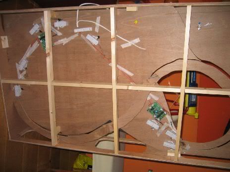

De volgende stap was om de wissels motoren en decoders aan te sluiten. Dat was nog wel wat gedoe om het goed te krijgen. Ik heb er veel van geleerd. Ik had bijvoorbeeld eerste de verkeerde decoders gekocht… Ook heb e.e.a moeten leren hoe ik de veertjes uit de wissels krijg zonder de boel te slopen. Heeft me dus een wissel gekost voor ik hier achter was…. Hieronder zie je hoe het er toen uit zag.

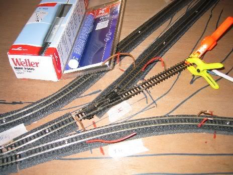

Daarna was het tijd om de bezet meld punten te maken. Hiervoor is de Dremel gebruikt. Ik heb wat problemen gehad met het slijpen van de flexrails in de bochten. Het stukje rails wou opeens weer rechtdoor. Ik heb dit gelukkig kunnen oplossen door de rails niet helemaal door te slijpen, dwz alleen het metaal en niet het plastic dat er onder zit.
Ook vind ik de ruimte die de dremel wegslijpt wel wat groot waardoor je een harde kedeng kedeng hoort als de trein er overheen rijdt. Ik ga bij mijn “Echte”baan dus plastic raillasjes gebruiken.
Voor de stroomvoorziening heb ik de draadjes direct aan de rails gesoldeerd. Dat ging zonder enige problemen. Klein gaatje boren, Draadje strippen en vertinnen, draadje door het gat en solderen op de zijkant van de rails.

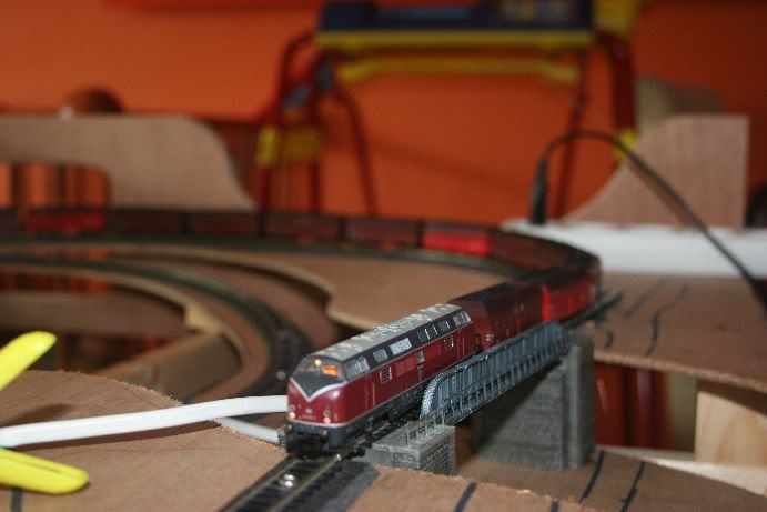

Nu nog wat plaatjes van de tractie. Ik moet nog een beetje oefenen met de scherpte van de foto’s…
