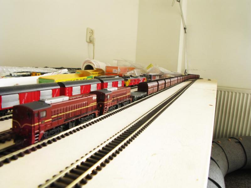

jowi
Berichten: 2375
Re: Minitrix 15513 (NS kolenwagon) openen
13 September 2015, 11:24:42 »

Citaat van: jowi op 12 September 2015, 12:41:02
Op een stam van 20 wagons is dat alsof je met 18 wagons rijd. Dat scheelt dus helemaal niks.
Nou ja, niks. Het is 10% en dat kan net genoeg zijn. Overigens is er een platte wagen verdwaald in je kolentrein.
Berichten: 3734
N Spoor Freak
13 September 2015, 14:26:19 »
Mooie foto Jowi

jowi
Berichten: 2375
13 September 2015, 14:36:45 »
Die platte wagen is een poging tot koppelwagon, met de NS kolenbakken denk ik overbodig, maar ik vond het wel wat hebben... dat is hoe ik hier altijd die lange ertstreinen langs zag komen met een koppel 2200 voorop...
