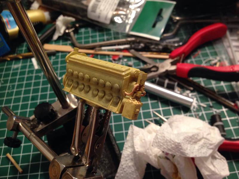

Thanks Arjan!
Haha, als je het niet erg vind niet Steef
Net eerste laagje erop gedaan, ziet er meteen al heel anders uit!
Er moet je een 2e laagje op.
Let niet op de rommel, het er altijd van alles omheen liggen.
Heb niet alles netjes geordend..

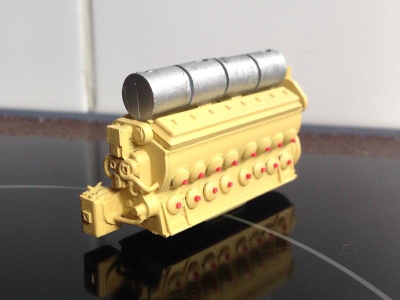

Goedemiddag,
Even snel een post voordat er weer gewerkt moet worden.
Gister de boel voor de 3e keer in de verf gezet, ben nu wel tevreden met de dekking.
De dempers bovenop 1 keer gedaan, vind ze er zo wel leuk uit zien dat het zwarte er nog wat tussendoor schemert. Vanmorgen toen de verf droog was nog imitatie wartels gemaakt voor op de luchtkamer deksels.
En een plaatje van het totaal.
Nu nog even een keer een houten skelet maken waar het blok op komt te staan in de wagens.
Mvg
Niels

Ziet er goed uit hoor. Geslaagde ombouw.

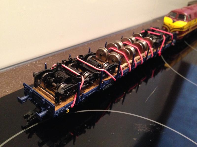

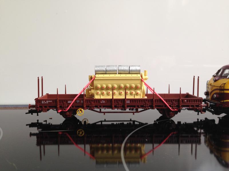

22 September 2015, 15:49:09 »

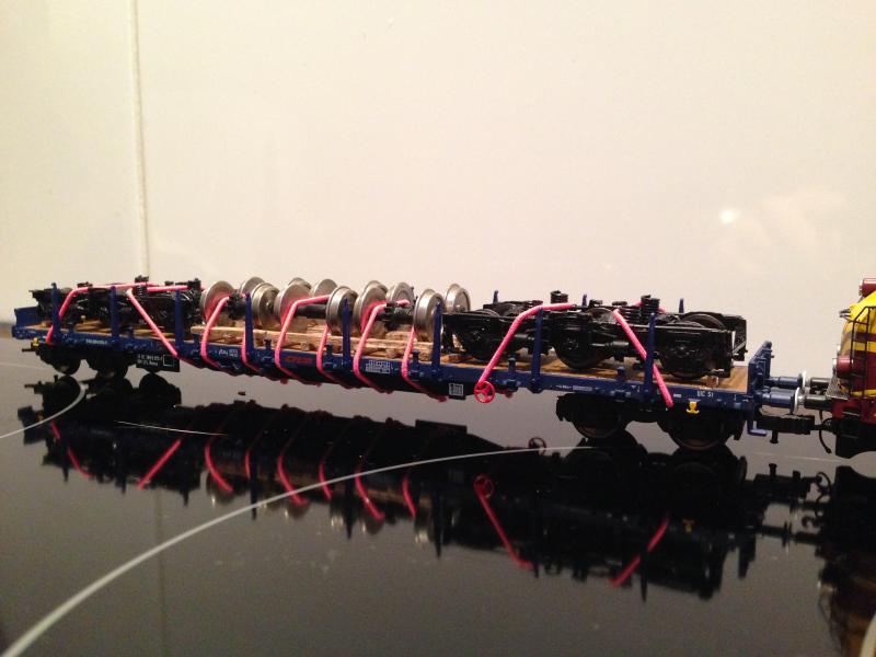

Hij is klaaaaar!!
Het resultaat met spanbanden.
Op naar het volgende project!
(Rongenwagen beladen met 2 CFL 1800 draaistellen en 6 assen.
Mvg
Niels

Hij's fraai!

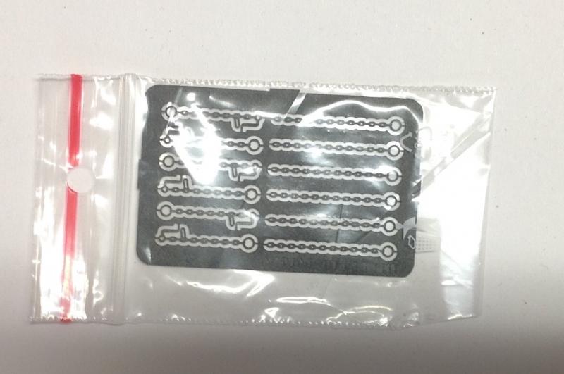

Je kunt eventueel voor de draaistellen ketting met spanner gebruiken van Duha.
Mvh Steef

Opzich ook wel een idee.
Ik heb de wagen met draaistellen ook al klaar...
Ging sneller dan verwacht.

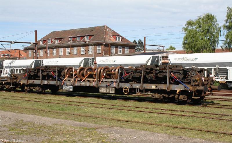

Op de inspiratie foto staan ze ook vast met kettingen.
Ik heb ze nu vast staan met elastisch koord.
Daardoor geen lijm gebruikt en toch staat de boel goed vast
De inspiratie foto afkomstig van Bahnbilder.de
En een foto van mijn vertaling ervan in model.
En nog een plaatje van bovenaf.
Van lucifer houtjes frames gemaakt voor de assen (wat een gepriegel..) en de draaistellen voorzien van nep tractie motoren.
Die heb ik gemaakt van een paar houten deuvels, op maat gezaagd, in ieder 4 gaatjes geboord en voorzien van bedrading. Koperdraad van 0,4mm dik. Dit alles zwart geverfd.
De draaistel frames zijn van een loc die ik ooit van een Belgische forumgenoot heb overgenomen.
1 van de weinige onderdelen van de nohab die wel heel waren gebleven... Zijn erg dure frames
Mvg
Niels

Zou even de wielen voorzien van wat roest Niels, deze zijn wel erg 'net nieuw van de bank'
Mvh Steef
Berichten: 10763
Re: Walthers EMD 567c Prime Mover aanpassen naar EMD 567c voor in CFL 1800
Reactie #28 Gepost op:
23 September 2015, 07:35:13 »
Je spanbanden zijn wel aan de dikke kant, en rond, terwijl een spanband plat/dun is. Ik zou nig eens naar een alternatief kijken want je doet jezelf zo een beetje te kort.
