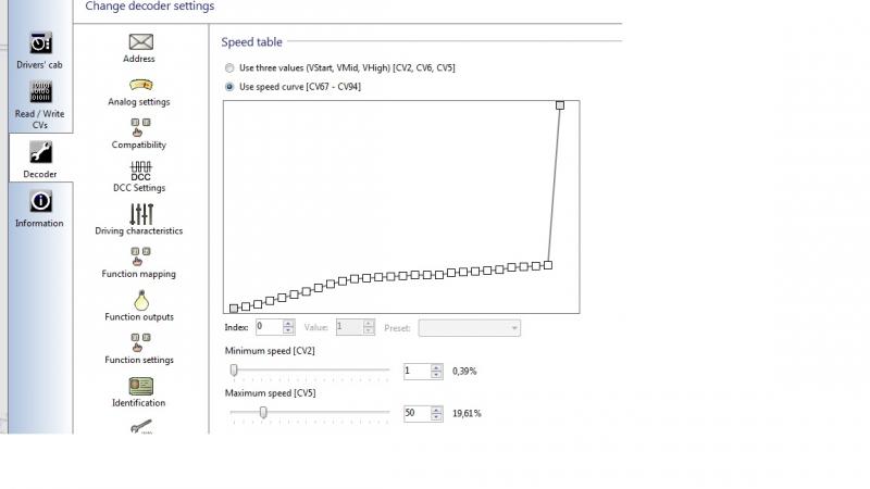

Iets later dan beloofd maar toch nog mijn bevindingen. Je had volledig gelijk, ik heb nu een mooi rijdende lok en daar gaat het toch om.  :D
Blijft toch vreemd, zal wel een programma bug zijn. Zie hier een printscreen afdruk.
Dank voor je meedenken.
John
Timo
  • Team encyclopedie
  • Berichten: 4655
Re: LokPilot: CV 67 en 94 blijven disabeld?
« Reactie #13 Gepost op: 19 September 2015, 12:58:24 »
Hoi John,
Als dat de curve is die je nu gebruikt zal je redelijk spannend rijgedrag hebben... Van stap 27 naar stap 28 zal de loc enorm versnellen! Het doel van de curve is gewoon een vloeiend verloop tussen 1 en 255 te maken en niet van die gekke sprongen.
Wat je nu doet is, je hebt de snelheid van stap 28 nu op 50 (19,61%) gezet met Maximum speed. Maar vervolgens zet je de snelheid van stap 27 op ongeveer 1/4 daarvan!

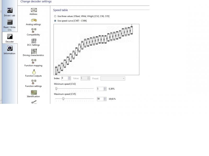

Beter is dus de stappen op te schalen tot het hele bereik. Snel in paint opgeschaald:
En dan de maximale snelheid te verlagen naar 13 (5,1%).
Overigens is het gebruiken van 5% (19,61% x 1/4) van het totale bereik van je loc ook wel heeeeeeeeeeeeeel weinig.
