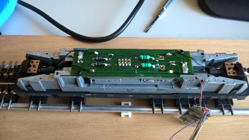

Ik heb intussen een smoorspoel/ontstoringscondensator (blauw) van de printplaat afgehaald. Deze zat rechts van de 2 groene weerstanden op de foto. Tevens kwam ik er net achter dat er een antslipband mist, en dat er nu sluiting in de loc zit. Ook als ik de decoder door een andere decoder vervang.
Het wordt nu wel een heel rare puzzel. Ik ga de loc maar denk ik uit elkaar halen, en opnieuw opbouwen. De functie van die 2 weerstanden is mij overigens niet duidelijk. Of zijn die voor de lampjes ingebouwd? Alhoewel, als ik de printsporen volg, slaan ze volgens mij tussen de motor en de stroomafname van de wielen in. Het lijkt haast wel dat ze de motor afknijpen.... ???

Die 2 weerstanden zijn de smoor spoelen.
Die twee weerstanden noemen we gewoon spoelen  ;D
Samen met die verwijderde condensator (die blauwe die geen smoorspoel is 8) ) zorgen die voor de ontstoring bij analoog gebruik. Vroeger goed zichtbaar op je televisie. Bij digitaal gebruik eigenlijk overbodig. Maar ze zitten niet in de weg en kunnen in principe blijven zitten. Soms kan het de motorregeling wat in de war raken en kan je ze alsnog verwijderen of overbruggen.

Dank voor de les elektronica voor beginners  :D
@Tinus: Ik had er even een standaard decoder in gezet. Op de foto zie je nog de sound zitten.

Heb je ook sluiting als je op de wielen meet zonder dat er een decoder of brugstekker in gestoken is?
Op de eerder geplaatste foto lijkt de onderste schroef waarmee de print vast zit over een printspoor te zitten.
Is deze schroef goed  geisoleerd van dit spoor?
Evt. het spoortje voor de schroef doorhalen.

Ik zou niet klakkeloos printbanen gaan slopen zonder te weten wat het gevolg zal zijn.
Best kans dat de print daar juist goed contact met het metaal er onder moet maken omdat de schroef schuin over
ook over een printbaan ligt als het zo zie. Dit soort gesloop is in ieder geval vaak sneller klaar dan eventueel herstel.

Schroefje losmaken als je het niet vertrouwt. Zou niet uit moeten maken, omdat het chassis bij dit tyoe print verder toch geen elektrische functie heeft.
Zitten de motorlippen correct tegen de motor?
Zitten de stroomafnemertjes correct tegen de wielen?
Rijdt het model analoog wel met de brugstekker op zijn plek?
Helemaal uit elkaar halen is altijd leuk. Dit is nog zo'n rechtoe rechtaan Roco. Niks ingewikkelds aan.  :)
