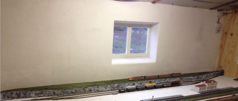

Even een idee van het raam in de achterwand (maar dit is wel een hele oude foto):
Groet Freek

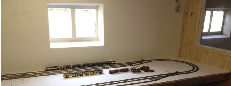

Dit geeft al een wat beter beeld met de verhoogde en  'aangeklede' rails langs de achtergrond:
Groet Freek
