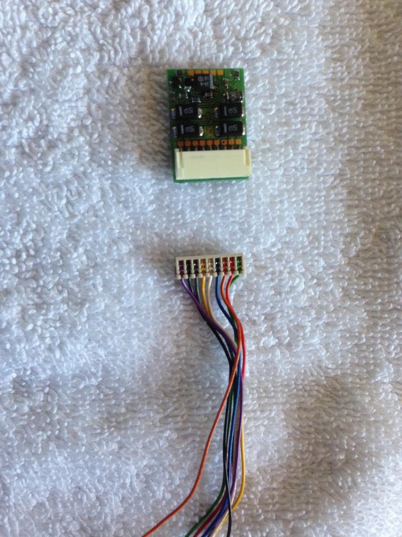

De draden van de lokdecoder moeten verlengd worden. Kunnen de dragen uit de stekker worden gehaald en kunnen er nieuwe draden ingevoegd worden zonde speciaal gereedschap, dan wel is een dergelijke stekker ergens te koop en zijn daar gemakkelijk draden in te voegen?

Ik zou ze gewoon verlengen en direct op de decoder solderen, de eilandjes zitten er al. Moet je wel een beetje vaste hand hebben en een klein soldeerpuntje, maar het is goed te doen.

Gewoon de draad zelf verlengen een stukje krimpkous om de soldeerverbinding en klaar is kees. Niet te moeilijk doen.

Inderdaad gewoon verlengen met een draadje eraan solderen. Dat is denk ik het gemakkelijkste...
