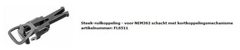

Ik heb een FB-loc met steekkoppeling waar achter ik een aantal (oude) Lima-wagons wil koppelen.
Wat ik gevonden heb, is de FL611 van FM (zie het plaatje hieronder) maar dat is een kortkoppelingsmechanisme. Zou dat passen aan een standaard Lima-koppeling?
Is er misschien een andere oplossing voor aan mijn FM-loc?
Groet Freek

Je wilt een fleischmann loc met kortkoppelmechaniek voorzien van een koppeling waarmee je de Lima wagons met beugelkoppeling kunt koppelen? Dat kan inderdaad met de door jou getoonde koppeling.. Meestal zit die koppeling bij al het nieuw aangeschafte materieel.. Heb je niet toevallig nog ergens in een doosje een paar van die dingen liggen?

Maar jouw opmerking heeft me wel aan het denken gezet. In een grijs verleden heb ik wel wat losse koppelingen gekocht. En idd, deze zit daar ook tussen.....
Dat zal ik van de week eens gaan proberen. Nu eerst bbq-en

Heb net een testje gedaan met een Lima wagon uit de rommel bak en een wagon met Fleischmann Nem koppelingen. Dat gaat behoorlijk soepel. De oudere (pre nem) koppeling heeft wat meer moeite ermee

Die oude Lima koppelingen (metaal uit één stuk) moeten soms wat verbogen worden om ze lekker te laten koppelen.. Pas wel op, ze breken als je ze te veel buigt

Ik heb gisteren de koppeling vervangen en dat gaat prima met de Lima wagons. Is overigen geen steekkoppeling maar een met een pinnetje.
